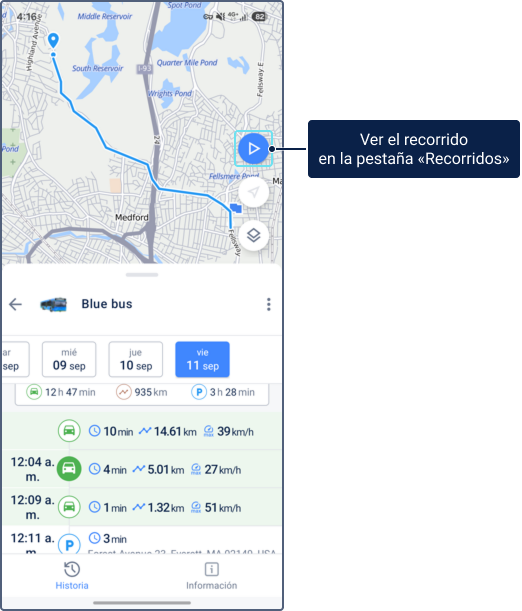

Recorrido de la unidad en el mapa
Para mostrar en el mapa el recorrido completo del día que cubre todos los viajes, pulse la fila de resumen del día.
Para ver el recorrido de un viaje específico, pulse la fila del viaje en la lista de datos detallados.
Para abrir el recorrido en la pestaña Recorridos para reproducirlo y visualizar eventos, pulse el icono . La aplicación se redirigirá a la pestaña Recorridos con el período de tiempo preseleccionado: el día completo si la fila de resumen está seleccionada, o el período del viaje si se seleccionó un viaje específico.
