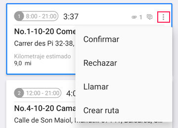

Acciones con pedidos
Para abrir el menú de un pedido, apriete el icono en el rincón superior derecho de su tarjeta.
El menú contiene los elementos que se describen a continuación.

Confirmar
Confirmar el pedido. Adicionalmente, se puede realizar las siguientes acciones:
  • añadir un comentario,
  • tomar y adjuntar una foto,
  • adjuntar una imagen de la galería,
  • añadir una firma digital del cliente.
Si en la versión web se han ajustado los requerimientos de ejecución de pedidos (opciones No confirmar pedidos fuera del radio, No confirmar pedidos sin firma), es imposible confirmar el pedido sin cumplir estos requerimientos. La opción No confirmar pedidos fuera del radio no se aplica a los almacenes. El conductor puede confirmar que ha visitado un almacen desde cualquier lugar.
Rechazar
Rechazar el pedido. Están disponibles las mismas acciones que para la confirmación, pero es obligatorio dejar un comentario.
Asimismo puede indicar una de las causas de rechazo del pedido si las mismas se han creado en los ajustes de la versión web. Para hacerlo, apriete la línea Causa de rechazo y escoja la variante que le convenga.
Llamar
Ponerse en contacto con el cliente por medio de telefonía móvil o una aplicación de terceros.
Crear ruta
Obtener indicaciones para ir al punto de ruta con una aplicación de navegación de terceros si la tiene instalada.
En los dispositivos iOS, se pueden utilizar servicios de navegación como Google Maps, Yandex Maps, Yandex Navi, iGO My way y Waze; en los dispositivos Android, Google Maps, Google Street View Map, Yandex y otras aplicaciones de navegación.
Pulse la tarjeta del pedido dos veces para ver la información detallada sobre él.
Si el operador y el mensajero gestionan un pedido al mismo tiempo (por ejemplo, modifican la ruta o estado del pedido), las acciones del operador tienen prioridad.
