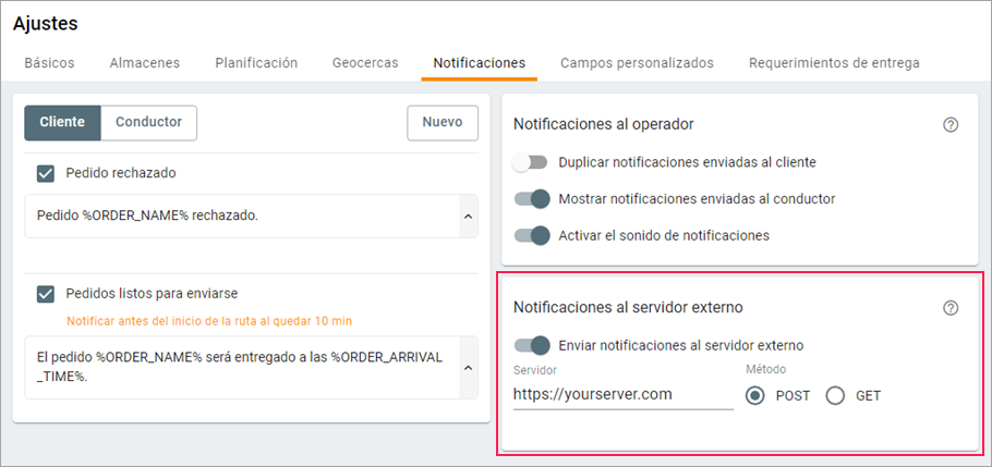

Notificaciones al servidor externo
En esta sección se encuentran los ajustes para enviar notificaciones a un servidor externo. Se pueden usar si integra Logistics con sistemas de terceros.
Para configurar el envío de notificaciones a un servidor externo, siga los pasos a continuación.
  1. Active la opción Notificaciones al servidor externo.
  2. En el campo Servidor ingrese la dirección URL del servidor.
  3. Escoja el método de envío: POST o GET.
  4. Cree una plantilla de notificación (botón Nuevo) o abra los ajustes de la plantilla que ya existe.
  1. En los ajustes de la plantilla en la sección Servidor externo introduzca los parámetros que desea enviar. Para ello puede emplear las etiquetas de notificaciones ordinarias y etiquetas especiales.
