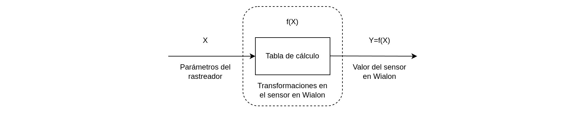

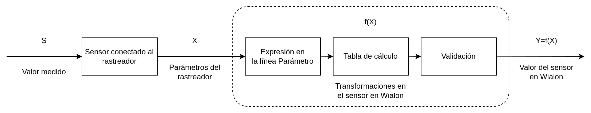

Esquemáticamente, el uso de sensores se puede representar de la siguiente manera:
  1. El sensor conectado al rastreador mide algún valor físico, que designaremos como S.
  2. El sensor convierte este valor y la transmite al rastreador. Del rastreador a Wialon llega el parámetro X.
  3. Basándose en el parámetro, se crea un sensor en Wialon. Para obtener un valor Y comprensible para el usuario, se aplican transformaciones f(X) al parámetro en el sensor.
  4. Idealmente, después de las transformaciones en el sensor, el valor Y=f(X) debería ser igual al valor que se midió en la primera etapa. Luego, Y se utilizará en tooltips, informes, notificaciones y otras funcionalidades de Wialon.
Dado que este artículo solo trata sobre la configuración de la tabla de cálculo en Wialon, del esquema anterior solo prestaremos atención a los siguientes elementos:

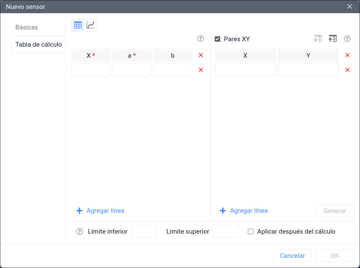

La tabla de cálculo implica trabajar con las funciones lineales más simples. Es decir, la tabla de cálculo transforma los datos de acuerdo con la siguiente fórmula: Y=a⋅X+b que es una de las variantes de la ecuación de una línea recta.
Si entendemos cómo funciona cada componente de esta herramienta, se pueden crear soluciones bastante útiles e inusuales con su ayuda. Por lo tanto, a continuación examinaremos cada área de la pestaña Tabla de cálculo por separado, visualizando su impacto en el resultado mediante un gráfico.
Para ver la gráfica que corresponde a la tabla de cálculo completada, es necesario hacer clic en el icono en la parte superior de la pestaña.
Pares XY
En la parte derecha se encuentra el bloque Pares XY. Su llenado no es suficiente para el funcionamiento de la tabla de cálculo, pero puede simplificar su configuración.
Recomendamos usar pares XY solo para sensores de nivel de combustible, para introducir la tabla de calibración. En otros casos, es mejor calcular e introducir los valores X, a y b independientemente.
Se pueden agregar pares tanto manualmente como mediante la importación de archivos CSV o TXT (la exportación solo está disponible en CSV). Después de llenar todas las filas de este bloque, es necesario hacer clic en el botón Generar (se entiende “Generar tabla de cálculo basada en pares XY”), lo que llevará al cálculo de los valores X, a y b en la parte izquierda de la ventana.
Cada uno de los pares XY agregados corresponde a un punto en el gráfico. Como puede saber, se puede trazar una línea recta a través de 2 puntos. Por lo tanto, si se introducen 5 pares XY, se obtendrán 4 líneas rectas en el gráfico.
No se permite introducir pares con el mismo valor de X. Esto es técnicamente imposible, ya que un valor de X no puede corresponder a dos o más valores de Y. Sin embargo, se pueden introducir valores iguales de Y.
X es valor de entrada
El bloque central de la pestaña Tabla de cálculo contiene filas con valores X, a y b. Cada fila corresponde a una línea recta en el gráfico. El valor X en cada fila significa el comienzo de una nueva línea recta, es decir, establece el intervalo donde se usarán los nuevos valores a y b.
La última fila afecta todos los valores posteriores hasta +∞, y la primera fila afecta los valores incluso antes del primer X especificado, es decir, comenzando desde −∞. Por lo tanto, no tiene sentido escribir varias filas consecutivas con los mismos valores a y b.

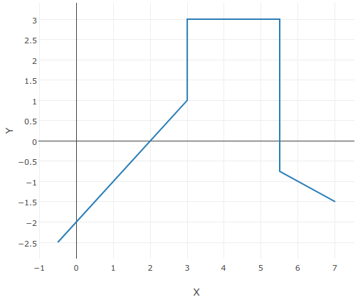

Como ejemplo, consideremos una tabla con los siguientes valores:
De otra manera, esta condición se puede escribir así:
  • De −∞ a 3 (sin incluir) se aplica la ecuación Y=1⋅X-2.
  • De 3 (incluyendo) a 5.5 (sin incluir) se aplica la ecuación Y=0⋅X+3.
  • De 5.5 (incluyendo) a +∞ se aplica la ecuación Y=-0.5⋅X+2.
Ejemplo de gráfica obtenida al llenar la tabla de cálculo

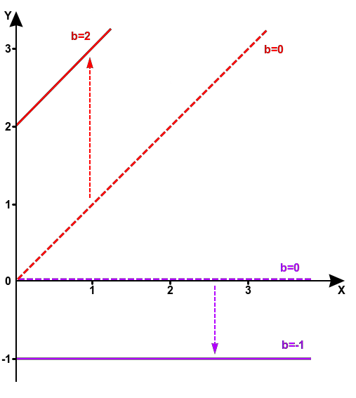

b es desplazamiento de la línea recta a lo largo del eje Y
Cuando b=0, no hay desplazamiento.
Cuando b>0, la línea se desplaza hacia arriba con respecto al eje X.
Cuando b<0, el desplazamiento es hacia abajo.
Ejemplo de líneas con diferentes desplazamientos
Cuando se usan pares XY, el valor de b se calcula automáticamente de manera que el siguiente segmento de línea continúe suavemente el anterior.

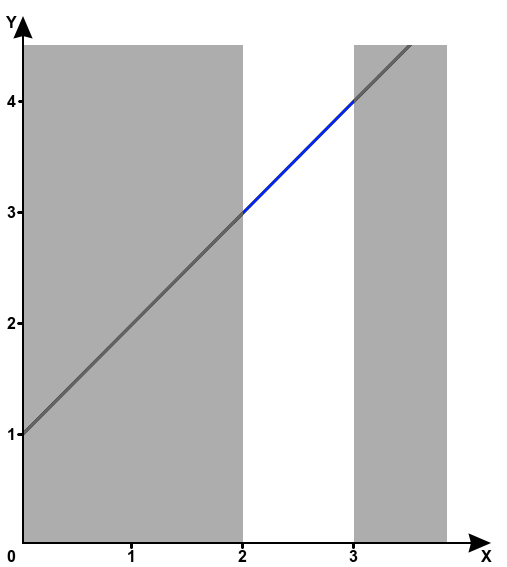

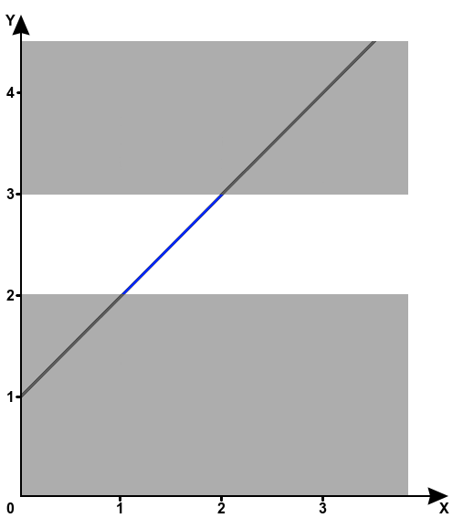

Para visualizar el funcionamiento de los límites, consideremos otro ejemplo en el que se aplican los mismos límites a la misma línea recta, y la diferencia radica solo en la opción Aplicar después del cálculo, que afecta significativamente el resultado.
Límite inferior igual a 2, límite superior igual a 3, opción Aplicar después del cálculo desactivada
Límite inferior igual a 2, límite superior igual a 3, opción Aplicar después del cálculo activada

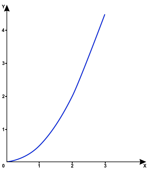

A veces, para entender la esencia de un fenómeno, es necesario ir al revés. Si conocemos la fórmula exacta Y=f(X) que relaciona los valores de entrada y salida en todo el rango, no es necesario recurrir a la tabla de cálculo; es suficiente simplemente usar la expresión en la línea Parámetro. Consideremos tal caso.
Por ejemplo, supongamos que el valor de entrada está relacionado con el de salida por la siguiente fórmula: Y=0.5⋅X2. Como parámetro, tomemos adc3. Para describir tal fórmula en Wialon, es necesario insertar la siguiente expresión en la línea Parámetro: const0.5*adc3^const2
Gráfico de la función Y=0.5⋅X2

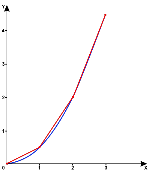

Pero ¿qué hacer si no conocemos la fórmula exacta Y=f(X)? Es precisamente en este caso que nos ayudará la tabla de cálculo.

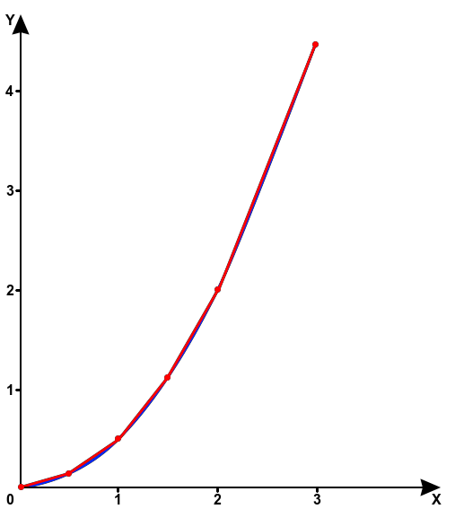

Supongamos que en ciertas condiciones conocemos los valores de la magnitud medida (esto será Y) y podemos verificar qué valor tomará el parámetro en Wialon en estos puntos (esto será X). De esta manera, podemos obtener valores, por ejemplo, en 4 puntos: (0; 0), (1; 0.5), (2; 2), (3; 4.5). Luego, trazamos estos puntos (X, Y) en el gráfico y los conectamos con segmentos de color rojo.
Reproducción de parte de la función Y=0.5⋅X2 con segmentos construidos a partir de 4 puntos
No es difícil notar que el resultado es cercano al que se obtiene por la fórmula, pero aún hay diferencias. En algunos casos, tal precisión será suficiente, y si no lo es, se pueden medir valores en más puntos. En el gráfico de abajo se muestra un ejemplo para 6 puntos: (0; 0), (0.5; 0.125), (1; 0.5), (1.5; 1.125), (2; 2), (3; 4.5).
Reproducción de parte de la función Y=0.5⋅X2 con segmentos construidos a partir de 6 puntos
Del ejemplo considerado se puede sacar la siguiente conclusión: la relación entre X e Y se puede describir no solo mediante una fórmula, sino también mediante varias líneas rectas, aunque a veces de manera simplificada. En esto radica la esencia del uso de la tabla de cálculo.

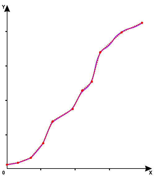

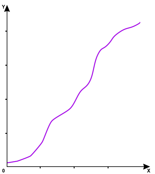

La forma de la curva que describe la relación entre X e Y puede ser bastante compleja.
Por ejemplo, al usar un sensor de nivel de combustible, es necesario calibrar el tanque, y la forma del gráfico construido según la tabla de calibración dependerá de la geometría del tanque, que nunca es ideal (puede tener curvas, abolladuras, costillas internas, etc.).
Gráfico construido según la tabla de calibración con pequeños pasos entre mediciones
Describir tal dependencia con una sola fórmula es bastante problemático. Una forma más simple de describir la curva para el sistema es dividirla en intervalos donde se comporta aproximadamente como una línea recta y determinar las fórmulas de estas líneas. Se puede obtener un resultado similar usando pares XY.

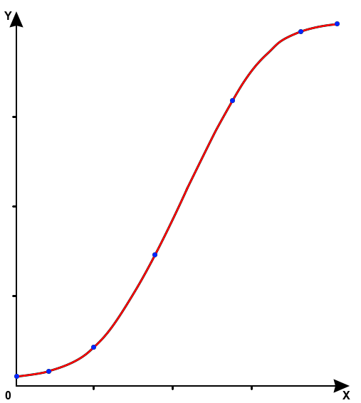

Reproducción de la forma de una curva compleja mediante segmentos que pasan por 11 puntos

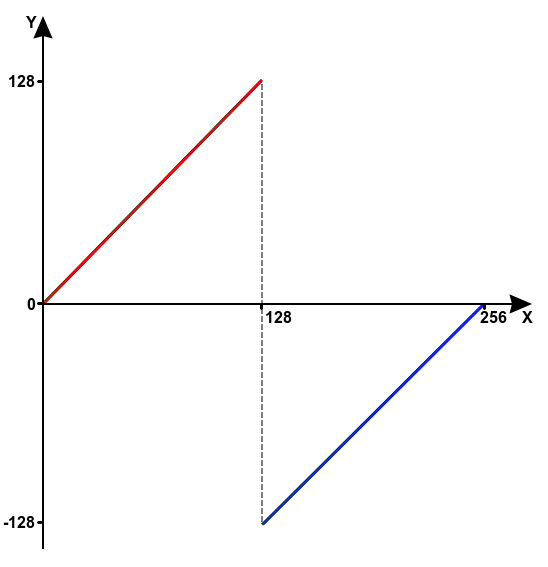

Por ejemplo, algunos sensores de temperatura funcionan de la siguiente manera: los valores de X en el rango de 0 a 127 corresponden a temperatura positiva, y en el rango de 128 a 255 a temperatura negativa. Para procesar tal caso, se necesitarán dos líneas en la tabla de cálculo:
X=0; a=1; b=0
X=128; a=1; b=-256
Gráfico de temperatura, donde valores más altos del parámetro corresponden a temperatura negativa
