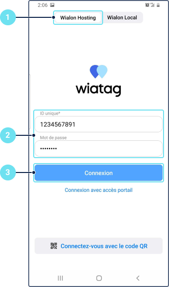

Autorisation par ID unique de l’unité
Pour vous connecter par ID unique de l’unité, suivez les étapes ci-dessous :
  1. Sélectionnez le produit : Wialon Hosting ou Wialon Local.
  2. Spécifiez ID unique de l’unité et son mot de passe (si disponible). Si vous avez sélectionné Wialon Local à l’étape précédente, indiquez également l’hôte et le port.
  3. Appuyez sur Connexion.

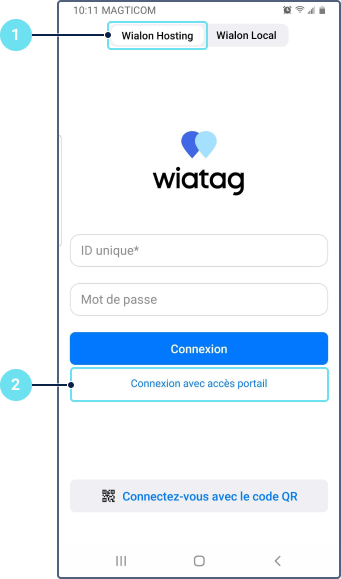

  2. Appuyez sur Connexion avec accès portail ou Connexion avec accès portail Local respectivement.

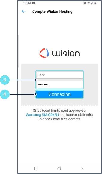

  3. Saisissez le nom d’utilisateur et le mot de passe. Si vous avez sélectionné Wialon Local à la première étape, indiquez d’abord l’adresse du serveur.
  4. Appuyez sur Connexion.

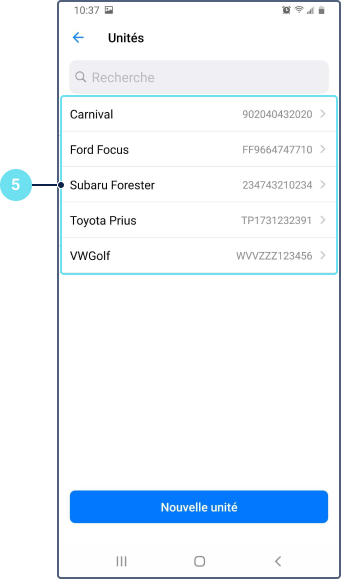

  5. Sélectionnez l’unité requise dans la liste des unités disponibles (précédemment créés dans le système de surveillance Wialon Hosting ou Wialon Local) ou cliquez sur Nouvelle unité pour en créer une nouvelle.
