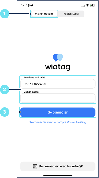

Autorisation par ID unique de l’unité
Pour vous connecter par ID unique de l’unité, suivez les étapes ci-dessous :
- Sélectionnez le produit : Wialon Hosting ou Wialon Local.
- Spécifiez ID unique de l’unité et son mot de passe (si disponible). Si vous avez sélectionné Wialon Local à l’étape précédente, indiquez également l’hôte et le port.
- Appuyez sur Se connecter.

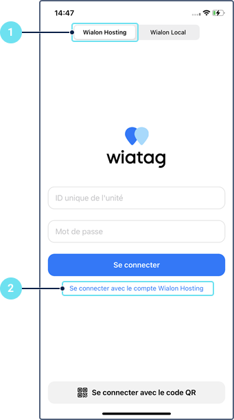

Autorisation par nom d’utilisateur
- Appuyez sur Se connecter avec le compte Wialon Hosting ou Se connecter avec le compte Wialon Local respectivement.

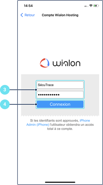

Saisissez le nom d’utilisateur et le mot de passe. Si vous avez sélectionné Wialon Local à la première étape, indiquez d’abord l’adresse du serveur.
Appuyez sur Connexion.

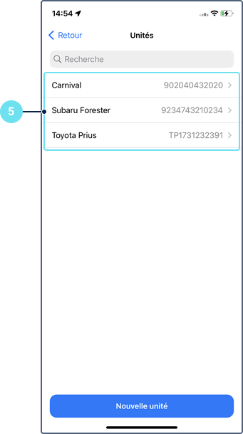

- Sélectionnez l’unité requise dans la liste des unités disponibles (précédemment créés dans le système de suivi Wialon Hosting ou Wialon Local) ou cliquez sur Nouvelle unité pour en créer une nouvelle.

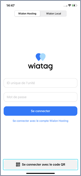

Autorisation par code QR
- Appuyez sur Se connecter avec le code QR.
- Scannez ou sélectionnez dans la galerie le code QR généré dans l’application web Configurator.
