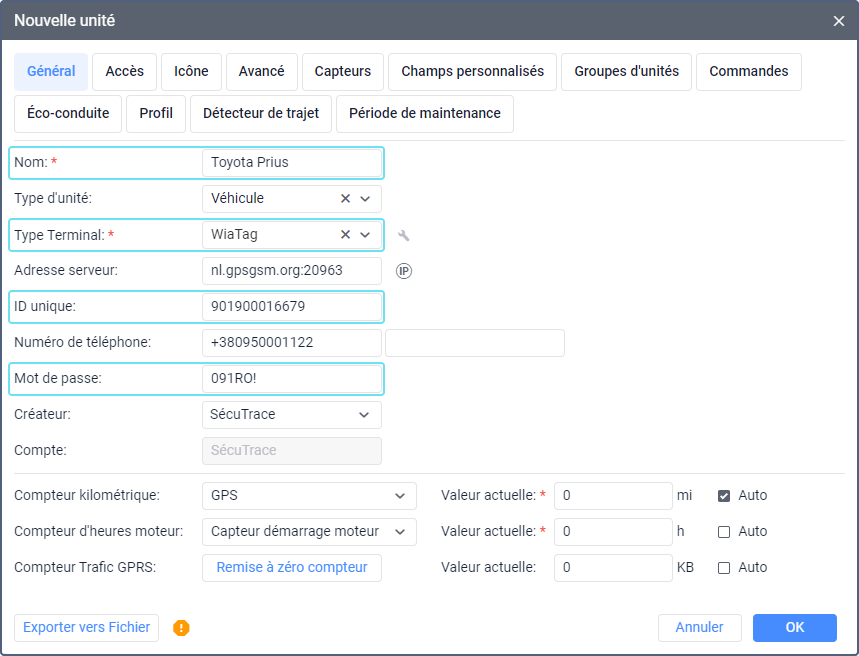

Création d’unité en Wialon
Lors de la création d’une unité dans Wialon, vous devez spécifier les propriétés de l’unité qui sont décrites en détail dans le guide de l’utilisateur de Wialon Hosting et de Wialon Local. Le tableau ci-dessous montre les propriétés qui sont directement liées au fonctionnement de l’application.
PropriétéDescription
Nom
Indiquez le nom de l'unité (4 à 50 caractères). Evitez d'utiliser des caractères interdits. Le nom indiqué sera affiché dans la liste des unités et dans les paramètres de l'application lors de la connexion à WiaTag avec le nom d'utilisateur.
Type d'appareilSelectionnez WiaTag comme type d'appareil.
ID unique
Saisissez le numéro d'identification unique (ID) de l'appareil, nécessaire pour identifier l'appareil par le système de suivi et pour connecter l'appareil à WiaTag. Vous pouvez utiliser n'importe quelle combinaison de chiffres et de lettres jusqu'à 100 caractères comme ID unique (par exemple, IMEI d'un appareil mobile).
Mot de passe
Définissez un mot de passe pour accéder à l'unité (facultatif). Le mot de passe est utilisé lors de la connexion à l'application avec l'identifiant unique de l'unité.

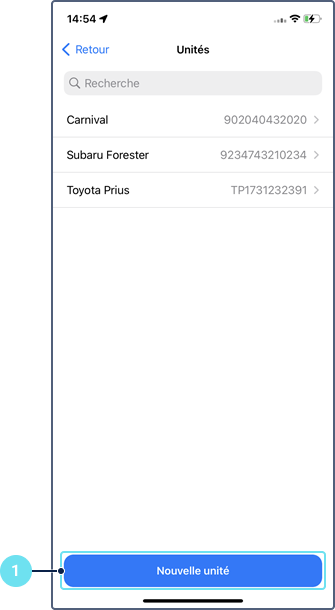

Pour créer une unité dans l’application, suivez les étapes suivantes :
  1. Connectez-vous à l’application en suivant le guide Autorisation par nom d’utilisateur. À l’étape cinq, appuyez sur le bouton Nouvelle unité.

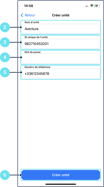

2. Indiquez le nom de la nouvelle unité. Il doit comporter de 4 à 50 caractères.
3. Saisissez le numéro d’identification unique (ID) de l’appareil, nécessaire pour identifier l’appareil par le système de suivi et pour connecter l’appareil à WiaTag. Vous pouvez utiliser n’importe quelle combinaison de chiffres et de lettres jusqu’à 100 caractères comme ID unique (par exemple, IMEI d’un appareil mobile).
4. Définissez un mot de passe pour accéder à l’unité (facultatif). Le mot de passe est utilisé lors de la connexion à l’application avec l’identifiant unique de l’unité.
5. Indiquez le numéro de téléphone de la carte SIM insérée dans l’appareil au format international sans espaces (facultatif).
6. Appuyez sur Créer unité pour vous connecter à l’application.
