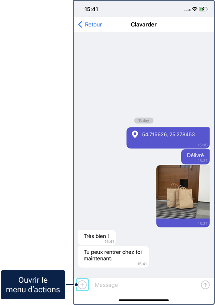

Clavarder Cette fonction permet d’envoyer un message texte au serveur Wialon. De plus, vous pouvez envoyer des photos, des codes QR, des messages d’alarme et des coordonnées si les widgets correspondant à ces actions sont activés pour l’appareil.
Pour envoyer un message texte, appuyez sur le widget, saisissez le texte du message et appuyez sur l’icône . Pour envoyer un autre type de message, appuyez sur l’icône et sélectionnez l’action requise :
  • Caméra : envoyer une photo depuis l’appareil photo ;
  • Galerie : envoyer une image de la galerie ;
  • Localisation : envoyer les coordonnées ;
  • Code QR : envoyer un code QR ;
  • Message SOS : envoyer un message d’alarme.
L’historique des messages est affiché dans la fenêtre de clavardage. Après un appui long sur un message vous verrez un menu qui vous permet de supprimer ou de copier le message. Pour voir l’emplacement envoyé sur la carte, appuyez sur le message avec les coordonnées et sélectionnez la carte : Apple Maps ou Street View.
S’il y a des messages non lus, leur nombre est affiché dans le widget du clavardage.
