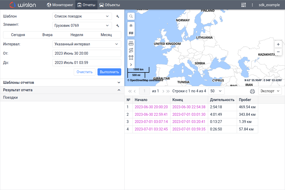

Работа с отчетом без группировки
Необходимо получить результаты выполнения отчета Список поездок, доступного авторизованному по токену пользователю, для объекта Грузовик 0769 (системный ID 55555) за интервал времени с 2023 Июнь 30 20:00 до 2023 Июль 01 03:59 (GMT+0) в виде ответа на API-запрос и PDF-файла.
В веб-интерфейсе результат выглядит следующим образом:

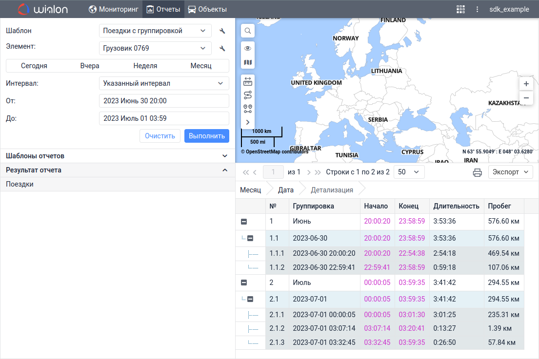

Работа с отчетом с группировкой
Необходимо получить результаты выполнения отчета Поездки с группировкой, доступного авторизованному по токену пользователю, для объекта Грузовик 0769 (системный ID 55555) за интервал времени с 2023 Июнь 30 20:00 до 2023 Июль 01 03:59 (GMT+0) в виде ответа на API-запрос и PDF-файла.
По результату выполнения в веб-интерфейсе видно, что таблица Поездки имеет группировку по месяцам и дате, то есть отчет имеет 3 уровня вложенности:
- на 1-м уровне расположены строки с месяцами;
- на 2-м — строки с датой в рамках месяца;
- на 3-м — строки непосредственно с поездками в рамках даты.

Используем запрос report/apply_report_result.
https://hst-api.wialon.com/wialon/ajax.html?svc=report/apply_report_result¶ms={}&sid=ИДЕНТИФИКАТОР_СЕССИИ
Три ключевых параметра из ответа, интересующих нас, выглядят следующим образом:
- tables — показывает количество таблиц в отчете в виде массива. В данном случае упоминается только одна таблица — Поездки, следовательно, ее индекс будет равен 0.
- rows — количество строк в таблице, в данном случае их 2. Следовательно, их индексы лежат в диапазоне от 0 до 1. Речь идет только про строки на верхнем уровне вложенности, внутри их может быть больше.
- level — количество уровней вложенности, в данном случае оно равно 3, так как в отчете присутствует группировка. Следовательно, в таблице существуют уровни с индексами от 0 до 2.
Индексы таблиц, строк, столбцов и уровней вложенности отсчитываются с 0. Это стоит учитывать при последующем обращении к ним.
Также можно коротко перечислить другие параметры из ответа. Параметр columns говорит о количестве столбцов, далее их имена описаны в параметре header. Нулевое значение параметра msgsRendered говорит о том, что в шаблоне отчета не включено отображение сообщений на карте. Пустые параметры stats и attachments говорят о том, что в шаблоне отчета отсутствует Статистика и приложения (например, графики).
6. Выбор строк в многоуровневой таблице
Зная индекс содержимого таблицы отобразим ее, используя запрос report/select_result_rows.
https://hst-api.wialon.com/wialon/ajax.html?svc=report/select_result_rows¶ms={"tableIndex":0,"config":{"type":"range","data":{"from":0,"to":1,"level":2}}}&sid=ИДЕНТИФИКАТОР_СЕССИИ
Параметр и его значение | Описание |
“tableIndex”:0 | Будет отображено содержимое таблицы с индексом 0. |
“type”:“range” | Запрашиваться будет последовательность строк. |
“from”:0 | Первая отображаемая строка будет иметь индекс 0. |
“to”:1 | Последняя отображаемая строка будет иметь индекс 1. |
“level”:2 | Результат будет отображать уровни вложенности вплоть до индекса 2. |
