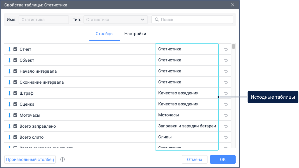

На вкладке Столбцы выберите необходимые строки, то есть данные которые необходимо показать в таблице. Рядом с именем строки показывается таблица, которая служит источником данных для этой строки. См. описание всех строк в разделах Строки в таблице «Статистика» для отчетов по объекту и Строки в таблице «Статистика» для отчетов других типов.
 Для быстрого поиска используйте динамический поиск, который работает по имени строки и исходной таблицы.Если в таблице нет нужной строки, вы можете создать собственную на основе существующих столбцов или других данных, используя кнопку Произвольный столбец. См. страницу Таблицы для подробной информации.

Исходные таблицы — это таблицы, данные из которых используются для расчета значения строки статистики. Имя исходной таблицы показывается рядом с именем строки на вкладке Столбцы.

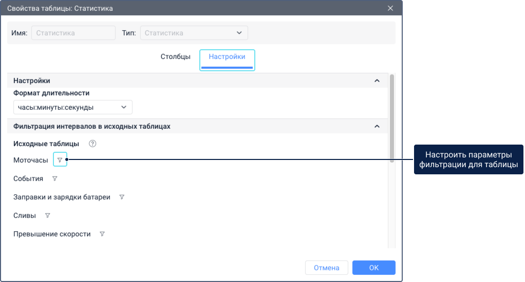

Для настройки фильтрации интервалов в статистике сделайте следующее:
В свойствах таблицы Статистика перейдите на вкладку Настройки.
Нажмите на иконку  рядом с именем исходной таблицы. рядом с именем исходной таблицы.

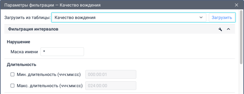

В окне Параметры фильтрации настройте условия для включения интервалов в таблицу. См. описание фильтров на странице Фильтрация интервалов.
 Если в шаблоне отчета уже есть таблица с настроенной фильтрацией, вы можете применить ее и к таблице Статистика. Для это выберите нужную таблицу в верхней части окна и нажмите Загрузить.
При необходимости настройте порядок применения фильтров. Для этого нажмите на иконку  в строке Фильтрация интервалов и в списке перетащите фильтры, используя иконку в строке Фильтрация интервалов и в списке перетащите фильтры, используя иконку . .
В результате значения строк статистики, связанных с этой таблицей, пересчитываются в соответствии с настроенной фильтрацией.
