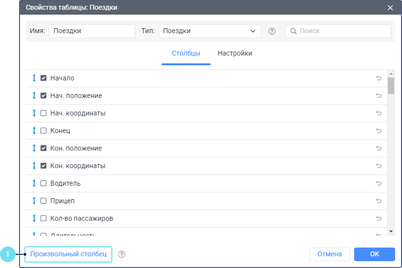

В шаблон отчета можно добавить любое количество таблиц, в том числе таблиц одинакового типа. Для добавления новой таблицы откройте вкладку Содержимое в свойствах необходимого шаблона отчета и нажмите на кнопку Новая таблица.

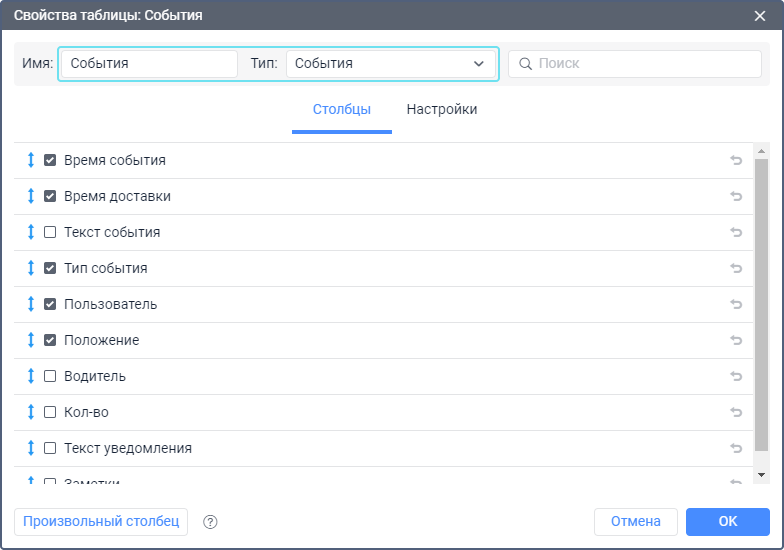

В свойствах таблицы введите ее имя, выберите тип и отметьте столбцы, из которых она должна состоять. При необходимости добавьте произвольные столбцы и укажите дополнительные настройки.

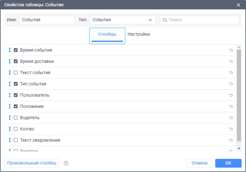

Выбор столбцов
Набор доступных столбцов зависит от выбранного типа таблицы. Чтобы добавить столбец в таблицу, поставьте галочку слева от его имени. Чтобы добавить все столбцы одновременно, удерживайте нажатой клавишу Ctrl и отметьте любой столбец, который еще не выбран. Аналогичным способом можно отменить выбор всех столбцов. Для быстрого поиска столбцов воспользуйтесь динамическим фильтром в правом верхнем углу.
Чтобы изменить название столбца, щелкните по нему левой кнопкой мыши. Чтобы вернуть название столбца по умолчанию, нажмите на иконку в его строке. Если название не изменено, иконка неактивна.
При необходимости вы можете изменить порядок столбцов в таблице. Для этого нажмите на иконку  слева от столбца и, удерживая левую кнопку мыши, перетащите его на нужное место.

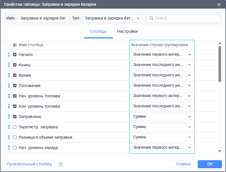

Настройка значений строки группировки
При настройке таблиц Моточасы, Заправки и зарядки, Сливы, Трассировка датчика, События, Превышения скорости, Остановки, Стоянки, Поездки в отчетах по объектам и таблицы Объекты в отчетах по геозонам вы можете выбрать значение строки группировки для большинства столбцов. Оно определяет, как данные столбца рассчитываются и показываются в строках группировки и строке Итого.
В зависимости от типа столбца доступны следующие значения строки группировки:
Значение строки группировки Описание
Сумма Показывает сумму всех значений в группе. Доступно только для числовых столбцов.
Среднее Показывает среднее значение всех значений в группе. Доступно только для числовых столбцов.
Минимум Показывает наименьшее значение в группе. Ошибки датчика и пустые значения (—) игнорируются. Доступно только для числовых столбцов.
Максимум Показывает наибольшее значение в группе. Доступно только для числовых столбцов.
Значение первого интервала Показывает значение из первого интервала в группе.
Значение последнего интервала Показывает значение из последнего интервала в группе.
Время от первого до последнего интервала Показывает время между первым и последним интервалом в группе.
Расчет по формуле Вычисляет значение с использованием формулы произвольного столбца, примененной к значениям строки группировки или строки Итого. Доступно только для произвольных столбцов, где это значение выбрано по умолчанию.
Пример. Произвольный столбец с формулой C5/C7*const100 вычисляет расход топлива на 100 км, где C5 — столбец Потрачено топлива, а C7 — столбец Пробег. Если в строке группировки для этих столбцов показаны значения 40 л и 500 км, в произвольном столбце показывается 8 л (40 / 500 * 100).
Не рассчитывать Показывает прочерк (—) в строке группировки. Значение не рассчитывается.

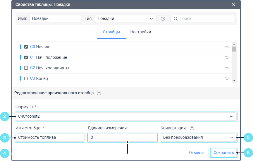

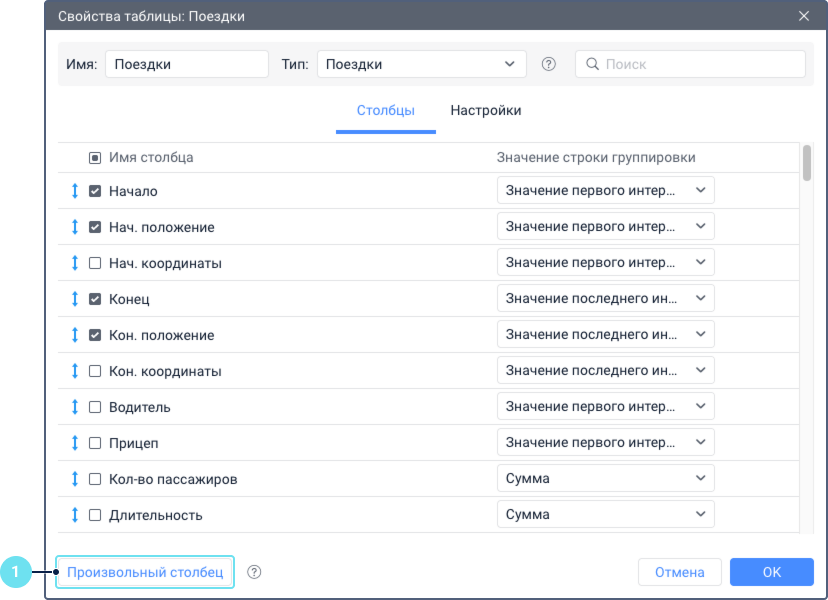

Добавление произвольных столбцов
Ко всем таблицам, за исключением Изображения и Видео, можно добавлять произвольные столбцы. Они используются для расчета значений на основе данных из других столбцов, параметров объекта, интервала отчета и др. В произвольных столбцах можно также выводить текстовые значения, такие как уникальный ID, характеристики объекта и текстовые значения произвольных полей.

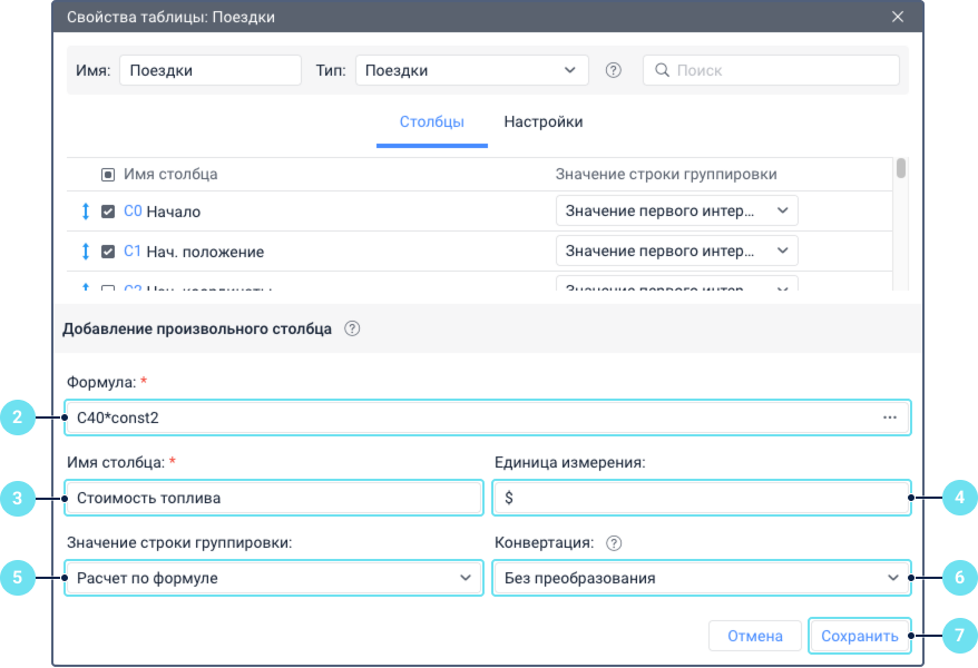

Чтобы добавить произвольный столбец к таблице, выполните следующие шаги:
  1. На вкладке Столбцы свойств таблицы нажмите на кнопку Произвольный столбец.
  2. Введите формулу для расчета значения столбца. См. описание доступных компонентов формулы.
  3. Укажите имя произвольного столбца.
  4. Введите единицу измерения (до 10 символов).
  5. Если в таблице поддерживаются значения группировки, выберите нужное для столбца. По умолчанию используется значение Расчет по формуле. См. Значение группировки для произвольных столбцов.
  6. При использовании произвольного столбца для расчета длительности выберите способ ее отображения в выпадающем списке Конвертация. См. доступные опции конвертации.
  7. Нажмите на Сохранить.
При необходимости вы можете изменить положение созданного столбца и отредактировать его.

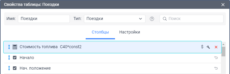

Редактирование произвольных столбцов
Произвольный столбец автоматически попадает вверх списка. Однако при необходимости его положение можно менять с помощью перетаскивания. Такие столбцы отличаются от остальных отсутствием индекса и фоном голубого цвета.
Для редактирования созданного столбца щелкните по иконке , имени столбца, формуле или единице измерения, внесите необходимые изменения и сохраните их.

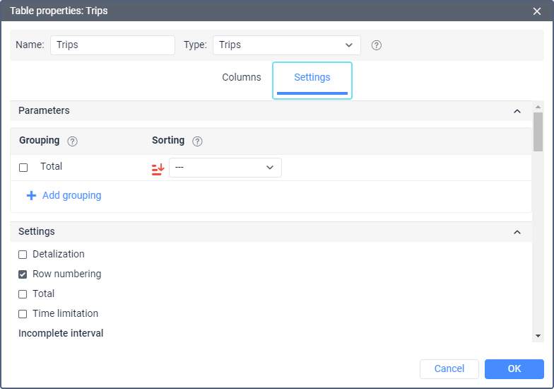

Настройки таблиц
Для каждой таблицы, помимо выбора столбцов, доступны дополнительные настройки, расположенные на одноименной вкладке.
Вкладка разделена на три секции:
