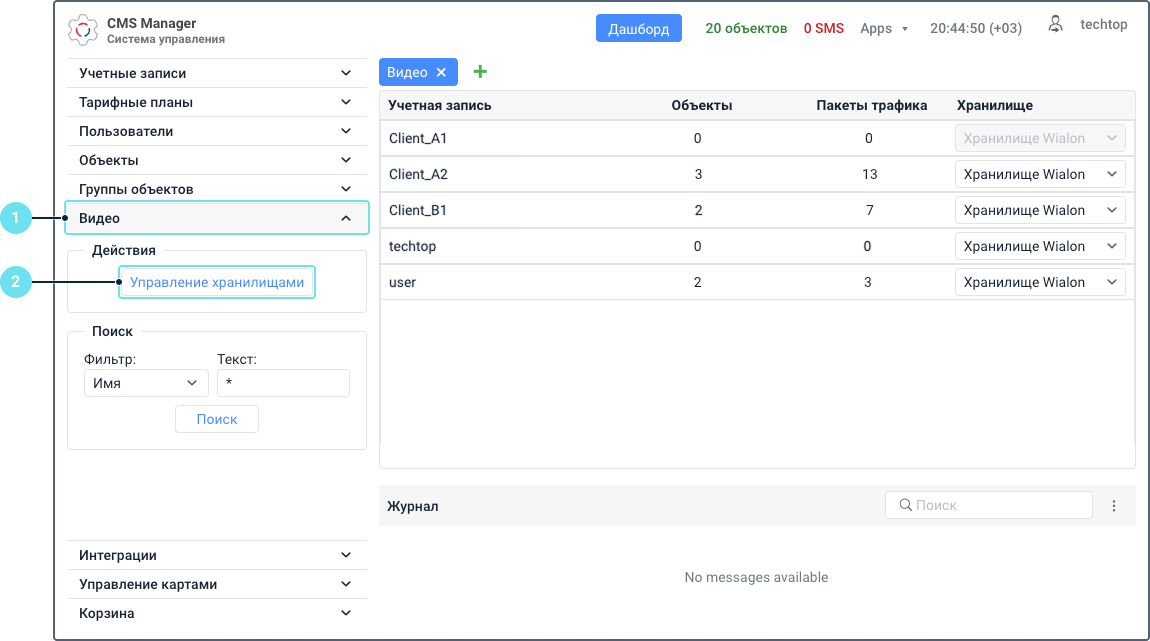

  1. Откройте вкладку Видео в CMS Manager.
Вкладка «Видео» в интерфейсе CMS Manager. Выноска 1 указывает на раздел «Видео» в левом меню навигации. Выноска 2 указывает на кнопку «Управление хранилищами» прямо под ним. В основной таблице показан список учетных записей со столбцом «Хранилище».

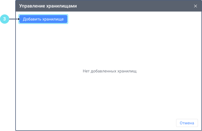

  1. В разделе Действия нажмите Управление хранилищами.
  2. Нажмите Добавить хранилище.
Скриншот модального окна «Управление хранилищами». Окно находится в пустом состоянии, отображая сообщение «Нет добавленных хранилищ». Выноска 3 указывает на кнопку «Добавить хранилище» вверху.

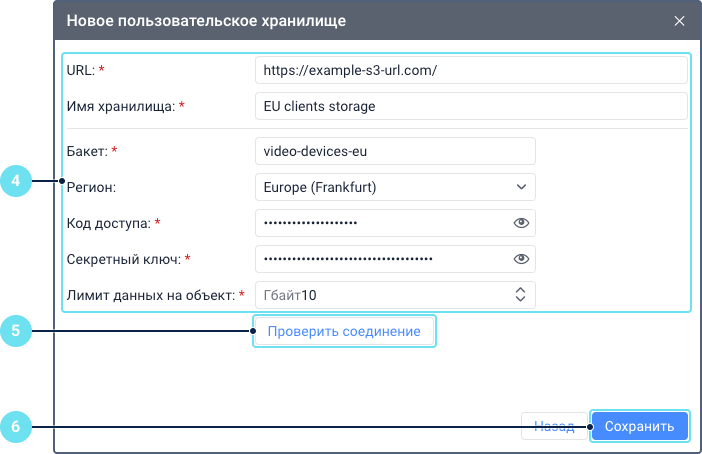

  1. В окне Новое пользовательское хранилище заполните поля:
    Форма «Новое пользовательское хранилище» с примером заполненных данных. Выноска 4 указывает на блок полей конфигурации, таких как URL, Корзина и Ключ доступа. Выноска 5 выделяет кнопку «Проверить подключение». Выноска 6 указывает на кнопку «Сохранить» внизу окна.
    • URL: Введите URL конечной точки, предоставленный вашим провайдером хранилища. URL должен начинаться с https://.
    • Имя хранилища: Задайте понятное имя для хранилища, чтобы его было легко найти в списке (например, “Хранилище для клиентов из ЕС”).
    • Бакет: Введите точное имя бакета из стороннего хранилища.
    • Регион (необязательно): Если ваш провайдер применяет регионы, выберите нужный из списка.
    • Ключ доступа: Введите ID ключа доступа для вашего бакета. Чтобы показать или скрыть ключ, используйте иконку иконка глаза.
    • Секретный ключ: Введите секретный ключ, связанный с ключом доступа. Это поле также по умолчанию скрыто.
    • Лимит данных на объект: Укажите лимит хранилища на объект в гигабайтах (Гбайт). Введите целое число от 1 до 1000. Значение по умолчанию — 5 Гбайт. При достижении лимита старые файлы объекта удаляются, чтобы освободить место для новых. Файлы, отмеченные как важные, не удаляются. Подробнее о хранении видео.
  2. Нажмите Проверить подключение. Система проверит, верны ли учетные данные и есть ли доступ к бакету.
    • Сообщение об успехе зеленого цвета подтверждает, что подключение работает.
    • Сообщение об ошибке красного цвета указывает на ошибку в учетных данных или проблему с доступом к сети. Исправьте данные и повторите проверку.
  3. После указания корректных данных и успешной проверки подключения, нажмите Сохранить.
Ваше новое хранилище создано. Оно появится в окне Управление хранилищами и будет доступно для выбора в таблице учетных записей.

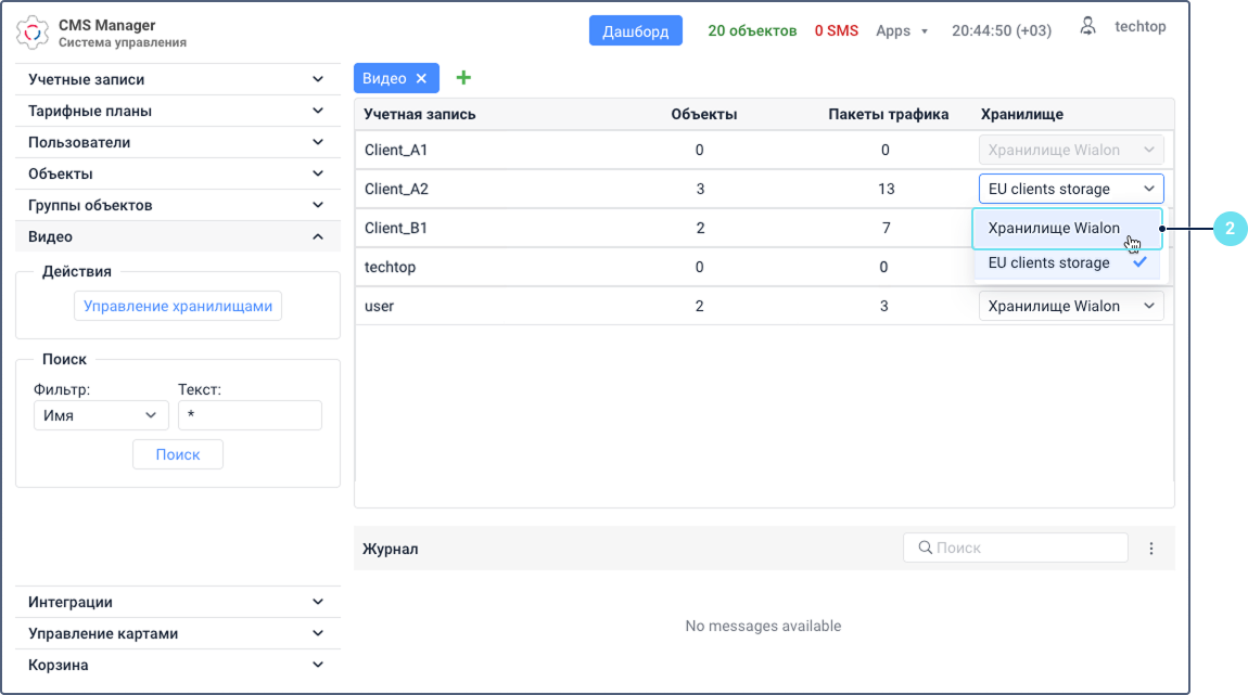

Назначение пользовательского хранилища на учетную запись
По умолчанию видеофайлы объектов сохраняются в хранилище Wialon. Чтобы они сохранялись в вашем собственном хранилище, необходимо назначить это хранилище на учетную запись, которой принадлежат объекты.

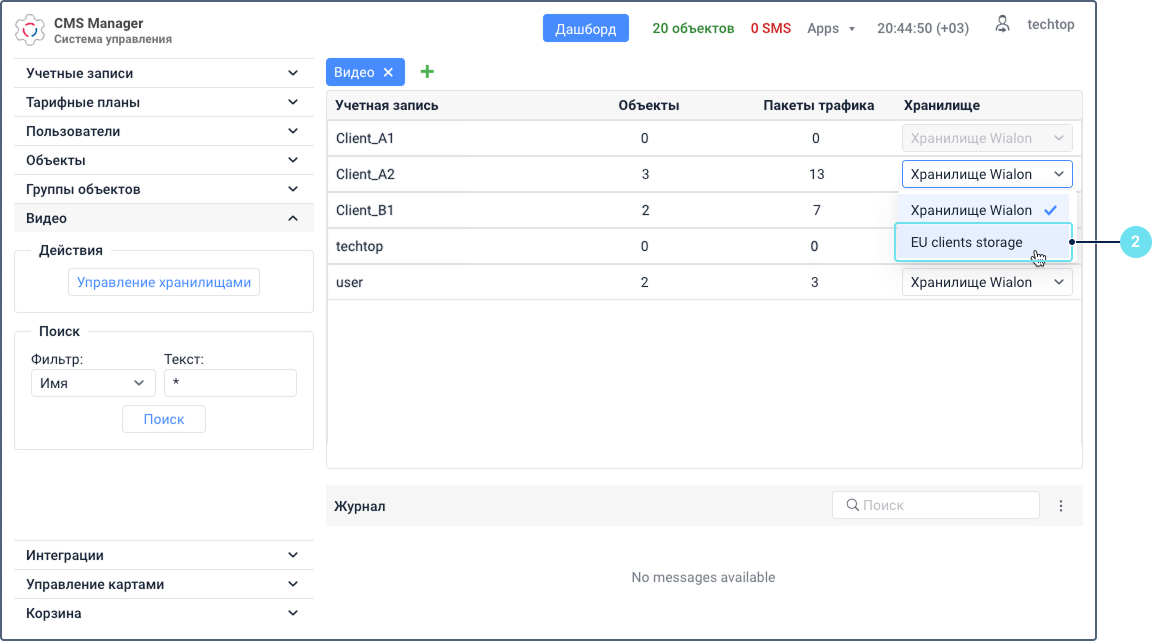

  1. В CMS Manager на вкладке Видео найдите нужную учетную запись. В таблицы показаны только учетные записи с включенной услугой Видеомониторинг.
  2. В столбце Хранилище для этой учетной записи выберите пользовательское хранилище из списка.
Процесс назначения пользовательского хранилища на вкладке «Видео». Выноска 2 указывает на столбец «Хранилище», где пользователь выбирает «EU clients storage» из открытого выпадающего меню для учетной записи.

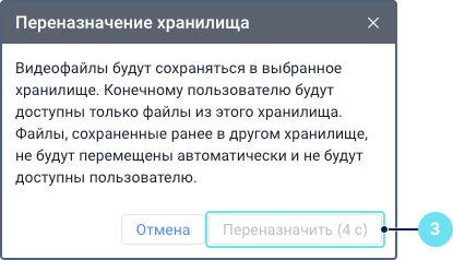

  1. В окне подтверждения внимательно прочитайте предупреждение. Когда закончится отсчет в 10-секундном таймере, кнопка Назначить станет активной. Нажмите ее, чтобы подтвердить действие.
Диалоговое окно подтверждения «Переназначить хранилище». Оно отображает предупреждение о том, что существующие файлы не будут перемещены автоматически. Выноска 3 указывает на кнопку «Переназначить», которая временно отключена и показывает таймер обратного отсчета.
Выбранное хранилище теперь привязано к учетной записи.
  • Все новые видеофайлы от объектов этой учетной записи будут сохраняться в назначенное хранилище.
  • Все новые объекты, добавленные для видеомониторинга в этой учетной записи, также будут использовать это пользовательское хранилище.
После смены хранилища у учетной записи старые файлы станут недоступны в интерфейсе Wialon. Если старые файлы хранились в вашем собственном хранилище, вы по-прежнему сможете получить к ним доступ напрямую через интерфейс стороннего хранилища.

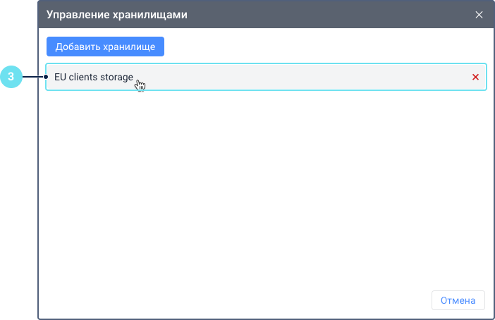

  2. В списке настроенных хранилищ нажмите на строку того, которое хотите обновить.
Окно «Управление хранилищами», в котором перечислено настроенное пользовательское хранилище. Выноска 3 выделяет строку для «Хранилище для клиентов из ЕС», показывая курсор, наведенный на нее, и значок удаления справа.

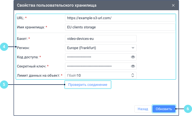

  1. Данные хранилища откроются в форме, похожей на окно создания.
    Форма «Свойства пользовательского хранилища» для редактирования данных хранилища. Выноска 4 указывает на блок редактируемых полей конфигурации. Выноска 5 выделяет кнопку «Проверить подключение», а выноска 6 выделяет кнопку «Обновить», используемую для сохранения изменений.
    Вы можете изменить любое из полей:
    • URL
    • Имя хранилища
    • Бакет
    • Регион
    • Ключ доступа
    • Секретный ключ
Внесите необходимые изменения. Кнопка Обновить станет активной только после внесения изменений.
  1. Нажмите Проверить подключение, чтобы убедиться, что новые данные корректны.
  2. Нажмите Обновить, чтобы сохранить изменения.
Настройки хранилища обновлены. Система будет использовать их для всех новых файлов, сохраняемых в это хранилище. Если вы не меняли настройки, связанные с именем бакета и его адресом, то существующие файлы останутся доступны.

  1. В CMS Manager на вкладке Видео найдите нужную учетную запись в таблице.
Процесс отмены назначения пользовательского хранилища в CMS Manager. На вкладке «Видео» в таблице для учетной записи «Client_B1» пользователь выбирает «Хранилище Wialon» из выпадающего меню в столбце «Хранилище», чтобы отменить использование хранилища «EU clients storage».
  1. В столбце Хранилище для этой учетной записи выберите Хранилище Wialon из выпадающего списка.
  2. В окне подтверждения внимательно прочитайте предупреждение. Когда закончится отсчет в 10-секундном таймере, кнопка Назначить станет активной. Нажмите ее, чтобы подтвердить действие.
Теперь учетная запись отвязана от пользовательского хранилища. Все новые видеофайлы от объектов этой учетной записи будут сохраняться в стандартном хранилище Wialon.
После переключения на стандартное хранилище Wialon старые файлы станут недоступны в интерфейсе Wialon. Однако во по-прежнему можете получить доступ к файлам, сохраненным в пользовательском хранилище, напрямую в интерфейсе вашего внешнего хранилища.

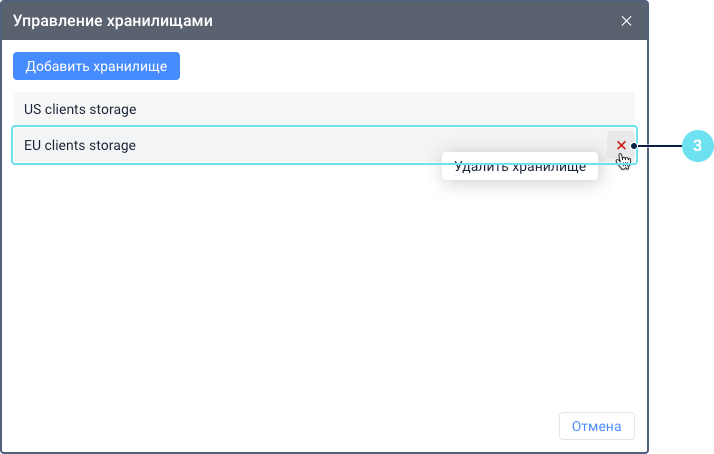

Удаление пользовательского хранилища
Вы можете навсегда удалить настройки пользовательского хранилища, если они вам больше не нужны.
  2. В разделе Действия нажмите Управление хранилищами.

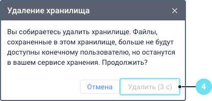

  3. Наведите курсор на строку хранилища, которое нужно удалить, и нажмите на иконку иконка красного креста.
Процесс удаления хранилища в окне «Управление хранилищами». Выноска 3 указывает на иконку удаления (крестик) и ее подсказку «Удалить хранилище», которая появляется при наведении курсора на строку хранилища.
  1. Подтвердите удаление, когда закончится отсчет в таймере.
Диалоговое окно подтверждения «Удалить хранилище». Оно предупреждает, что файлы станут недоступны конечному пользователю, но останутся в сервисе хранения. Выноска 4 указывает на кнопку «Удалить», которая временно отключена и показывает таймер обратного отсчета.
Удаление настроек хранилища нельзя отменить. Оно приводит к следующим последствиям:
  • Настройки хранилища навсегда удаляются из системы.
  • Все учетные записи, которые использовали это хранилище, автоматически переключаются на стандартное Хранилище Wialon.
  • Файлы в Wialon, связанные с удаленным хранилищем, будут удалены. Это значит, что файлы больше не будут видны или доступны в интерфейса Wialon.
  • Это действие не приводит к удалению видеофайлов из бакета вашего стороннего хранилища. Вы должны удалить их из внешнего хранилища самостоятельно.
