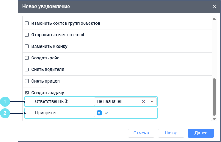

Создать задачу
Действие Создать задачу доступно, если в свойствах вашей учетной записи или тарифного плана включена услуга Задачи. Также у вас должны быть необходимые права доступа на объекты и пользователей. См. раздел Предварительные требования на странице Задачи.
При срабатывании уведомления с этим действием для объекта создается задача, которая показывается на вкладке Задачи.
Чтобы настроить это действие, выполните следующие шаги:
  1. Выберите пользователя в поле Ответственный или оставьте опцию Не назначен, если задача не должна быть назначена конкретному пользователю. Вы можете отменить выбор, используя иконку .
  2. Выберите Приоритет, который должен быть присвоен создаваемой задаче, из раскрывающегося списка: Низкий, Средний или Высокий.
Созданная задача имеет статус Новая, а ее имя и тип совпадают с именем и типом сработавшего уведомления. Текст уведомления отображается в столбце Описание.
