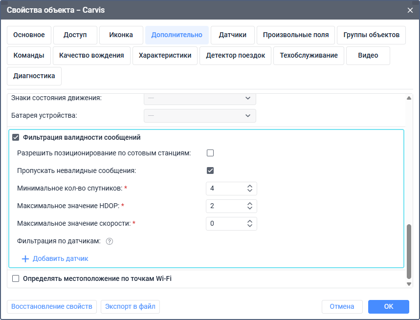

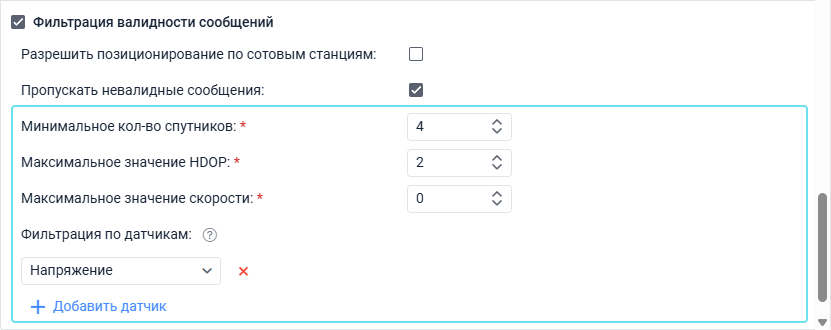

Просмотр подробных свойств Видеть разделы Расширенные настройки, Фильтрация валидности сообщений и методы, которые используются для определения активности водителя.
Редактирование неупомянутых свойств Редактировать разделы Цвет подписи к объекту, Цвет трека и Использование цветов датчика.
Просмотр подробных свойств, Редактирование настроек поездок, вождения и диагностики Изменять раздел Расширенные настройки, способ определения Превышения скорости и метод, который используется для определения активности водителя.
Просмотр подробных свойств, Редактирование настроек подключения Использовать опцию Разрешить позиционирование по сотовым станциям, изменять параметры фильтрации сообщений и настройки в разделе Источник данных о скорости.

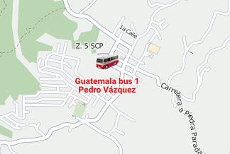

Если местоположение объекта определено по LBS, это можно понять по его отображению на карте и по иконке , которая показывается напротив его имени в рабочей области на вкладке Мониторинг.
Все сообщения от объектов регистрируются в базе данных. Однако некоторые сообщения могут быть невалидными, например, из-за выбросов данных или отсутствия координат. Такие сообщения искажают значения пробега, треки, показатели в отчетах и пр.
Для решения этой проблемы в Wialon предусмотрена фильтрация валидности сообщений. Эта функция позволяет вам указать критерии, которые определяют, является ли сообщение валидным. Если сообщение невалидно, оно сохраняется в базе данных без информации, полученной по GPS: то есть без скорости, координат, количества спутников, высоты и направления движения. Другие данные из такого сообщения (например, значения датчиков) сохраняются и могут использоваться в системе.
Кроме критериев валидности, в этом разделе доступна опция для фильтрации тех сообщений, которые были определены как невалидные самими устройствами. Cмотрите описание этой опции ниже.
Указанные настройки применяются только к новым сообщениям.
Независимо от настроек в этом разделе любое сообщение без координат или хотя бы одной нулевой координатой (долготой или широтой) считается невалидным.
Пропускать невалидные сообщения
Опция позволяет не учитывать те GPS-данные, которые были определены самими устройствами как невалидные. Некоторые устройства (контроллеры) присылают специальные параметры, в которых определяется невалидность координат. При этом в сообщении указывается текущее время и последние валидные координаты. Система рассматривает такое сообщение как сообщение без позиционных данных и не использует его для построения треков, определения местоположения и т. п.
Критерии валидности сообщений
Критерии валидности работают по принципу ИЛИ: сообщение считается невалидным, если не соблюдается хотя бы один из критериев.
Критерий Описание
Минимальное кол-во спутников В этом поле вы можете указать, какое минимальное количество спутников должно быть задействовано для определения координат, чтобы сообщение считалось валидным. Рекомендуемое количество — не менее четырех. Нельзя указать значение больше 255.
Максимальное значение HDOP В этом поле вы можете указать максимальное значение HDOP, при котором сообщения считаются валидными. HDOP — показатель погрешности в горизонтальной плоскости. Чем этот параметр меньше, тем точнее определены координаты. Нельзя указать значение больше 9999.
Максимальное значение скорости В этом поле вы можете указать ограничение для значений скорости, при условии превышения которого сообщение считается невалидным. Нельзя указать значение больше 9999. Если указан 0, то этот критерий фильтрации не учитывается.
Фильтрация по датчикам Здесь вы можете добавить датчики, которые должны использоваться для фильтрации сообщений. Если значение выбранного датчика равно 0, сообщение считается невалидным.
Чтобы добавить датчик, нажмите на Добавить датчик и выберите из списка необходимый. Можно добавить несколько датчиков.
