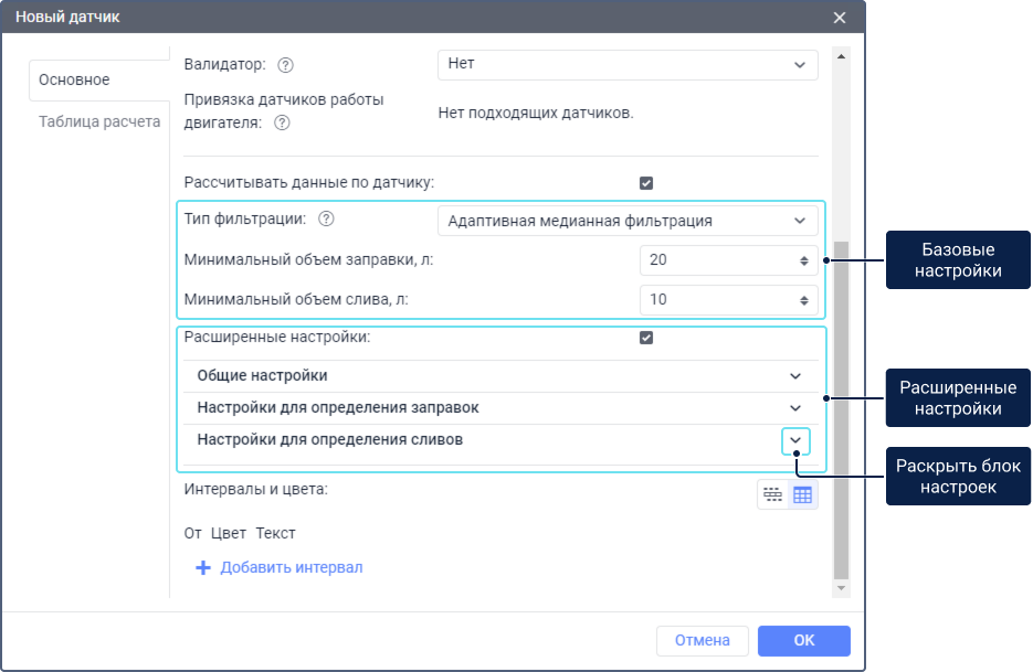

Дополнительные настройки ДУТ
Датчик уровня топлива имеет дополнительные настройки, которые показываются при активации опции Рассчитывать данные по датчику и делятся на базовые и расширенные.
Опция Рассчитывать данные по датчику позволяет учитывать или не учитывать в системе данные, рассчитанные по датчику уровня топлива. Например, вы можете отключить опцию, если вы временно не используете датчик, но не хотите его удалять.
Если опция включена, то данные, рассчитанные при помощи датчика, учитываются в отчетах, уведомлениях, Дашборде, всплывающей подсказке к объекту, рабочем списке. В мобильном приложении Wialon включенная опция позволяет видеть данные об уровне топлива в карточке объекта.
Если опция выключена, то данные датчика перестают учитываться в системе, в том числе, перестают работать уведомления о заправках и сливах на основе этого датчика.
При использовании ДУТ расход топлива определяется на основании его уровня в баке по следующей схеме: [значение уровня топлива в начале интервала] − [значение в конце интервала] + [заправки] − [сливы]. Сливы вычитаются, если включена опция Исключить сливы из расхода топлива.
Базовые настройки
Базовые настройки датчика уровня топлива включают в себя три опции.
Тип фильтрации
Эта опция позволяет сглаживать значения датчика для исключения выбросов данных (резких скачков топлива: роста или спада).
Фильтрация значений ДУТ учитывается в отчетах (в таблицах и графиках при отрисовке сглаженных линий), в заданиях на отправку информации об уровне топлива и в уведомлениях о заправках и сливах.
В выпадающем списке доступно три варианта:
Пункт Описание
Нет Выберите этот пункт, если значения датчика фильтровать не надо.
Медианная фильтрация При выборе медианной фильтрации необходимо указать ее степень, то есть силу сглаживания данных. Подробнее об этом типе фильтрации и о том, как подобрать подходящую степень, читайте на странице Медианная фильтрация значений ДУТ.
Адаптивная медианная фильтрация При выборе адаптивной медианной фильтрации устанавливать дополнительные настройки не требуется. Алгоритм автоматически подбирает нужное значение, основываясь на данных от объекта.
Алгоритм сглаживает небольшие случайные колебания уровня топлива, не затрагивая при этом значительные перепады. Это позволяет эффективнее детектировать заправки и потенциальные сливы топлива и точнее определять их объем.
Минимальный объем заправки
Минимальное изменение уровня топлива в сторону увеличения, которое должно считаться заправкой. Значение этого поля должно быть больше 0 и может быть дробным.
Минимальный объем слива
Минимальное изменение уровня топлива в сторону уменьшения, которое должно считаться сливом. Значение этого поля должно быть больше 0 и может быть дробным.
Расширенные настройки
Для расширенных настроек используются значения по умолчанию, однако вы можете их изменить. Для этого включите опцию Расширенные настройки и отредактируйте значения опций в блоках  Общие настройки, Настройки для определения заправок, Настройки для определения сливов. При выключении опции Расширенные настройки отредактированные значения заменяются значениями по умолчанию.
