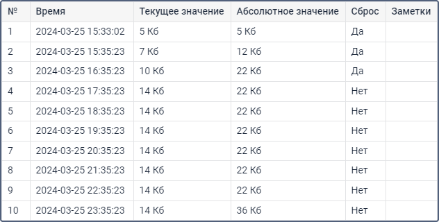

| Абсолютное значение | Сумма всех значений счетчика, сброшенных до указанного момента. Если значения не сбрасывались, они не учитываются. Например, на изображении ниже в столбце Текущее значение в первых трех строках показываются значения, сохраненные при сбросе, а в остальных — просто сохраненные (это определяется по столбцу Сброс). Поэтому в столбце Абсолютное значение во второй строке показывается сумма первого и второго текущих значений (5+7=12), а в третьей — сумма первого, второго и третьего (5+7+10=22). В четвертой строке текущее значение не сбрасывалось, поэтому при расчете абсолютного значения оно не учитывается. То же самое относится к пятой и последующим строкам, кроме последней. ![]() В последней строке в этом столбце показывается сумма всех сброшенных значений счетчика за интервал отчета. Последнее сохраненное значение прибавляется к этой сумме, даже если оно не сбрасывалось (5+7+10+14=36). |
