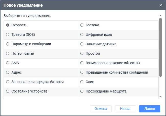

Настройка условий уведомления
Условия настраиваются на первом шаге процесса создания уведомления.
Ниже приведены все возможные условия уведомлений и их настройки.
