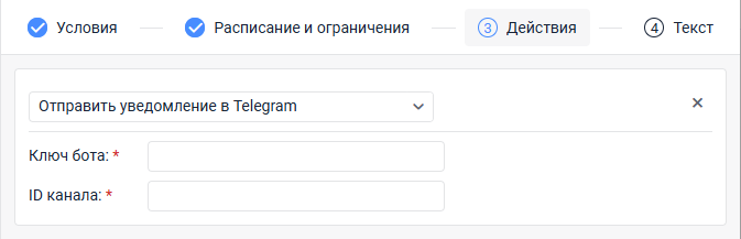

Настройка для Telegram уведомлений в Wialon одна — нужно задать Токен бота и ID канала:
Обычно вопросы возникают с ID канала. Именно от того, как вы заполните это поле, зависит, будет ли уведомление индивидуальным или массовым.

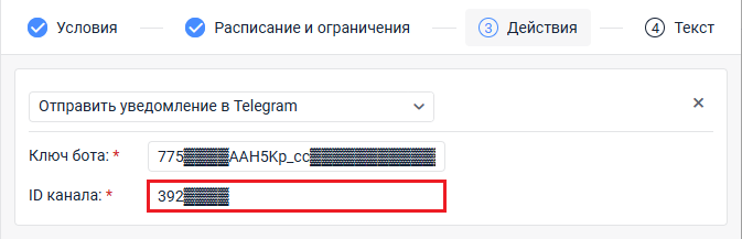

Открываем следующую ссылку на компьютере или на телефоне с установленным Telegram: https://telegram.me/userinfobot
Отправляем команду для начала работы и в ответ получаем собственный ID:
Этот собственный ID и задаем в настройках уведомления:
При срабатывании такого уведомления, сообщение придет в чат бота, и увидите его только вы:

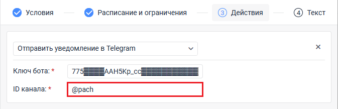

В качестве ID канала для настройки уведомления в Wialon нужно использовать ID канала:
Берем только «pach_test» (без символов «t.me/»), ставим префикс «@» и добавляем в уведомление в Wialon:
Добавляем в этот канал любой нужный контакт (все они будут получать уведомления централизованно). Ждем срабатывания, результат ниже:

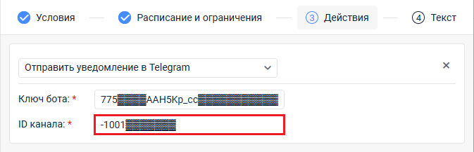

Удаляем сообщение, делаем канал закрытым. Вместо @yourchannelname в настройках уведомления используем значение «id»: -1001xxxxxxxxx

Удаляем сообщение, делаем группу закрытой. Вместо @yourgroupname в настройках уведомления используем значение «id»: -1001xxxxxxxxx
