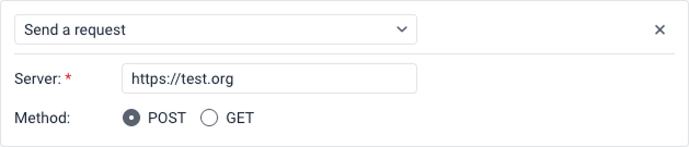

Выполнить запрос
Это действие позволяет отправлять сообщения о сработавших уведомлениях на сторонние серверы. Чтобы настроить его, выполните следующие шаги:
  1. В поле Сервер укажите URL, то есть статическую часть запроса.
  2. Выберите метод HTTP-запроса с помощью переключателей: POST или GET.
  3. Нажмите Далее.
  4. В поле текста уведомления укажите динамическую часть запроса с использованием тегов. Например: param1=value1&param2=value2&param3=%UNIT%&param4=%SPEED%
При отправке GET-запроса его динамическая часть автоматически добавляется к адресу сервера, указанному в шаге 1. При отправке POST-запроса динамическая часть передается в теле запроса.

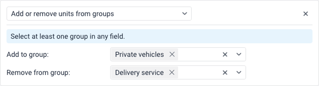

Изменить состав групп объектов
Это действие позволяет добавить выбранный объект в определенные группы или удалить его из них. Чтобы настроить это действие, выберите нужные группы из раскрывающихся списков Включить в группу и/или Исключить из группы. Необходимо выбрать хотя бы одну группу в любом поле.

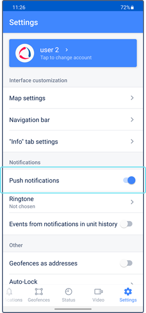

Отправить мобильное уведомление
Это действие позволяет настроить отправку уведомлений в мобильное приложение. Действие доступно, если в свойствах учетной записи пользователя включена услуга Мобильные уведомления.
Предварительные требования
Для работы с этим действием необходимо иметь следующие права доступа:
Тип права доступа Права доступа Описание
Права доступа на объекты Просмотр элемента и его основных свойств Пользователи-получатели должны иметь это право доступа на все выбранные объекты.
Права доступа на объекты Использование объекта в уведомлениях, заданиях, маршрутах, ретрансляторах Пользователь, который настраивает уведомление, и пользователь-создатель ресурса, к которому относится уведомление, должны иметь это право доступа на все выбранные объекты.
Права доступа на пользователя Просмотр подробных свойств Пользователь, который настраивает уведомление, должен иметь эти права доступа на пользователей-получателей и на пользователя-создателя ресурса, в котором хранится уведомление. Пользователь-создатель ресурса, в котором хранится уведомление, должен иметь эти права доступа на пользователей-получателей.
Права доступа на пользователя Выполнение действий от имени пользователя Пользователь, который настраивает уведомление, должен иметь эти права доступа на пользователей-получателей и на пользователя-создателя ресурса, в котором хранится уведомление. Пользователь-создатель ресурса, в котором хранится уведомление, должен иметь эти права доступа на пользователей-получателей.

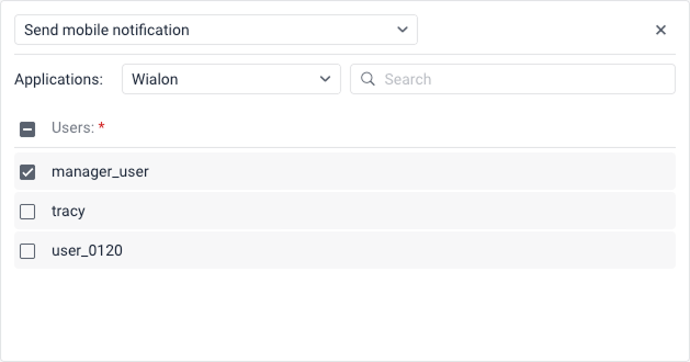

Чтобы настроить отправку мобильных уведомлений, выполните следующие шаги:
  1. Убедитесь, что пользователи, которые должны получать уведомления, авторизованы в мобильном приложении и у них включена опция, позволяющая получать уведомления. В случае мобильного приложения Wialon в настройках должна быть включена опция Push-уведомления.
  2. Выберите мобильное приложение, в которое должны приходить уведомления.
  3. При необходимости выберите цвет уведомления. Этот цвет показывается на левом краю карточек уведомлений в мобильном приложении. По умолчанию цвет не выбран.
  4. Выберите пользователей, которые должны получить уведомление, установив галочку рядом с их именами. Используйте строку поиска над списком, чтобы быстро найти их. Чтобы выбрать всех пользователей сразу, поставьте галочку рядом с заголовком Пользователи.

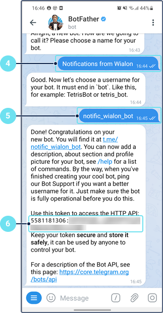

Чтобы настроить отправку уведомлений в личные сообщения пользователя, выполните следующие шаги:
  1. С помощью поиска найдите и откройте бот с именем BotFather.
  2. Нажмите на кнопку Начать (iOS)/Старт (Android).
  3. Выберите команду /newbot.
  4. Укажите имя бота.
  5. Укажите имя пользователя для бота. Оно должно заканчиваться словом bot.

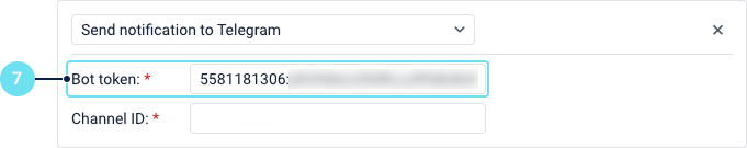

  6. Сохраните полученный токен.
  7. Укажите токен в поле Ключ бота.

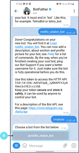

  8. Выберите команду /mybots.

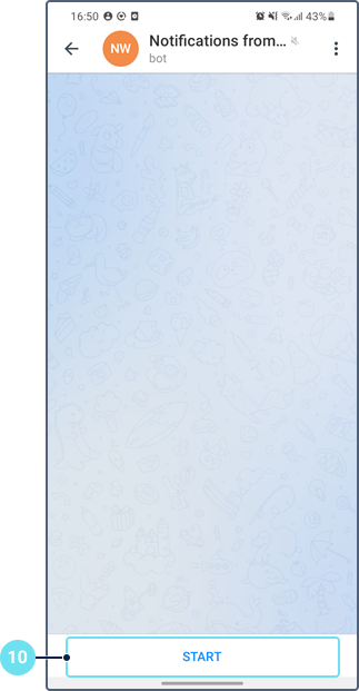

  9. Выберите созданного бота.
  10. Нажмите Начать (iOS)/Старт (Android).
  11. С помощью поиска найдите и откройте бот с именем userinfobot.
  12. Нажмите Начать (iOS)/Старт (Android). После этого будет отправлен ID пользователя. Чтобы узнать ID другого пользователя, отправьте любое сообщение этому боту от имени требуемого пользователя.
  13. Укажите полученный ID в поле ID канала.

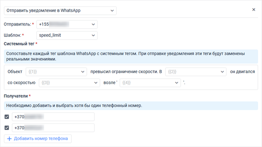

Отправить уведомление в WhatsApp
  • В свойствах тарифного плана или учетной записи должна быть активирована услуга Интеграции: WhatsApp.
Выберите это действие, чтобы при срабатывании уведомления указанным получателям отправлялось сообщение в WhatsApp. Сообщение отправляется через Twilio, где предварительно необходимо настроить его шаблон.
Настройка уведомления с типом действия Отправить уведомление в WhatsApp состоит из трех основных шагов:
  1. Настрйка WhatsApp Business: создать учетную запись WhatsApp Business в Meta Business Manager.
  2. Настройка Twilio: создать учетную запись Twilio, подключить ее к учетной записи WhatsApp Business, добавить номера телефонов отправителя и создать шаблоны сообщений.
  3. Настройка Wialon: указать учетные данные Twilio в настройках учетной записи и настроить действия уведомления.
Шаг 1. Настройка WhatsApp Business
Создайте учетную запись WhatsApp Business (WABA) в Meta Business Manager. Эта учетная запись необходима для отправки бизнес-сообщений через WhatsApp.
Подробные инструкции см. в документации Meta WhatsApp Business.
Шаг 2. Настройка Twilio
  1. Создайте учетную запись Twilio на сайте twilio.com.
  2. Получите следующие учетные данные от вашей учетной записи Twilio:
    • Account SID — 34-символьный идентификатор, начинающийся с AC.
    • Auth Token — 32-символьный шестнадцатеричный токен.
  3. Добавьте один или несколько номеров телефонов отправителя WhatsApp в Twilio. Подробнее о добавлении номеров и ограничениях см. в документации Twilio WhatsApp.
  4. Создайте шаблоны сообщений в Twilio. Шаблоны определяют структуру сообщений WhatsApp. Поддерживаются только шаблоны с типом содержимого twilio/text. Инструкции см. в документации Twilio.
Шаг 3. Настройка Wialon
Ввод учетных данных Twilio и номеров телефонов отправителя
  1. Откройте свойства учетной записи верхнего уровня.
  2. Перейдите на вкладку Дополнительно.
  3. В разделе Настройки WhatsApp введите следующие учетные данные:
    • Account SID — идентификатор учетной записи Twilio.
    • Токен аутентификации — токен аутентификации Twilio.

Чтобы настроить уведомление с действием Отправить уведомление в WhatsApp:
  1. Создайте уведомление.
  2. На шаге 3 (Настройка действий) нажмите на Добавить действие и выберите Отправить уведомление в WhatsApp.
  3. Настройте поля действия. Все поля обязательны.
  • Отправитель — выберите номер телефона отправителя. Если доступно несколько номеров, выберите тот, который хотите использовать.
  • Шаблон — выберите шаблон сообщения Twilio. Во всплывающей подсказке показывается текст шаблона.
  • Системный тег — если шаблон содержит переменные ({{1}}, {{2}} и т. д.), сопоставьте каждую переменную с системным тегом Wialon (например, %UNIT%, %LOCATION%, %SPEED%).
  • Получатели — укажите номер телефона в международном формате (например, +370XXXXXXXX) и убедитесь, что он отмечен галочкой. Чтобы ввести несколько номеров, нажмите на кнопку Добавить номер телефона.
  1. Сохраните уведомление.
Если значение системного тега определить не удалось (например, %LOCATION%, когда координаты недоступны), в сообщении остается исходное имя тега. Например, текст шаблона «Объект %UNIT% находится возле %LOCATION%» в сообщении может выглядеть как «Объект Mazda находится возле %LOCATION%».

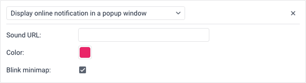

Показать онлайн-уведомление во всплывающем окне
Это действие уведомления позволяет показывать уведомления во всплывающем окне в Wialon (подробнее).
URL-адрес звука
Если в настройках пользователя включена опция Воспроизведение звука при событиях, уведомления сопровождаются звуковым сигналом. В поле URL-адрес звука можно указать прямую ссылку на звуковой файл, которая должна заканчиваться на .mp3, .wav или .ogg в зависимости от формата файла. Рекомендуемый размер файла — до 0,5 МБ. Если поле не заполнено, используется звуковой сигнал по умолчанию.
При использовании разных браузеров учитывайте следующие ограничения:
Браузер Поддерживаемый формат
Internet Explorer 9+ MP3, AAC
Google Chrome 11+ MP3, WAV, Ogg
Mozilla Firefox 12+ WAV, Ogg
Safari 5+ MP3, WAV, AAC
Opera 10+ WAV, Ogg
Цвет
При необходимости можно выбрать цвет индикатора и фона уведомления. По умолчанию используется белый цвет.
Если включена опция Мигание мини-окна, при срабатывании уведомления открывается мини-окно, в котором можно отслеживать перемещение объекта.

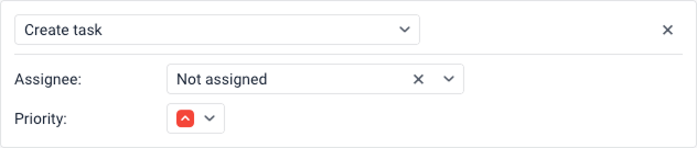

Создать задачу
Действие Создать задачу доступно, если в свойствах вашей учетной записи или тарифного плана включена услуга Задачи. Также у вас должны быть необходимые права доступа на объекты и пользователей. См. раздел Предварительные требования на странице Задачи.
При срабатывании уведомления с этим действием для объекта создается задача, которая показывается на вкладке Задачи.
Чтобы настроить это действие, выполните следующие шаги:
  1. Выберите пользователя в поле Ответственный или оставьте опцию Не назначен, если задача не должна быть назначена конкретному пользователю. Вы можете отменить выбор, используя иконку .
  2. Выберите Приоритет, который должен быть присвоен создаваемой задаче, из раскрывающегося списка: Низкий, Средний или Высокий.
Созданная задача имеет статус Новая, а ее имя и тип совпадают с именем и типом сработавшего уведомления. Текст уведомления отображается в столбце Описание.

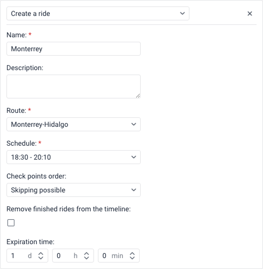

Создать рейс
Это действие позволяет создать новый рейс для объекта. Например, при выходе из определенной геозоны или завершении определенного рейса объект может автоматически начать новый рейс.
  1. Укажите название рейса (обязательно).
  2. При необходимости добавьте описание.
  3. Выберите маршрут из раскрывающегося списка (обязательно).
  4. Выберите расписание маршрута (обязательно).
  5. Выберите порядок прохождения контрольных точек: Строгий, Возможны пропуски или Произвольный.
  6. При необходимости отметьте опцию Удалять завершенные рейсы с временной шкалы, чтобы на временной шкале отображались только те рейсы, которые выполняются в данный момент.
  7. В разделе Действует до укажите время (в днях д, часах ч и минутах мин), в течение которого рейс может начаться.

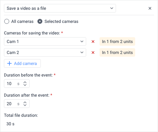

Сохранить видео как файл
Чтобы это действие было доступно, в свойствах учетной записи или тарифного плана пользователя должна быть включена услуга Видеомониторинг. Кроме того, требуются следующие права доступа на объект:
  • Просмотр видео
  • Просмотр элемента и его основных свойств
  • Просмотр подробных свойств
  • Просмотр настроек подключения
  • Запрос сообщений и отчетов
  • Отправка команд
  • Создание, редактирование и удаление команд
Это действие позволяет автоматически сохранять видеофрагмент, снятый камерами объекта в момент срабатывания уведомления. Tакое уведомление можно использовать для нескольких объектов.
Чтобы настроить это действие уведомления, сделайте следующее:
  1. На вкладке Видео в свойствах объекта включите опцию Автоматическое сохранение для камер, с которых требуется сохранять видеофрагменты. Если требуется настроить уведомление для нескольких объектов, выполните это действие для всех из них.
  2. В уведомлении выберите камеры с помощью переключателей:
    • Все камеры: сохраняет видео со всех камер, связанных с объектом (объектами).
    • Выбранные камеры: позволяет указать, с каких именно камер получать запись. Выберите требуемые камеры из выпадающих списков. Можно использовать иконку иконка красного крестика, чтобы удалить камеру из выбора. Если уведомление создается для нескольких объектов, индикатор (например, «У 1 из 1 объектов») рядом с полем камеры показывает, у скольких из выбранных объектов есть камера с таким именем.
  3. Укажите длительность до события и длительность после события (момент срабатывания уведомления) в секундах. Общая длительность файла автоматически рассчитывается и отображается под этими полями.
    • Минимально допустимое значение для каждого поля длительности равно 1.
    • Можно установить разные значения для периодов до и после события, если их общая сумма не превышает лимит.
Когда срабатывает уведомление, сохраняются видеофрагменты с выбранных камер. Если указаны камеры, для которых в свойствах объекта не включена опция Автоматическое сохранение, то видео с таких камер не сохраняется.
Сохраненный файл можно увидеть на вкладке Видео, в сообщениях и в отчетах. Если автоматическое сохранение включено для нескольких камер объекта, видеофрагменты, снятые этими камерами, группируются в один файл и воспроизводятся синхронно.

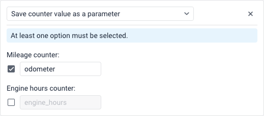

Сохранить значение счетчика как параметр
Чтобы использовать действие Сохранить значение счетчика как параметр, необходимо иметь право доступа Редактирование счетчиков на объект.
Это действие позволяет сохранить текущее значение пробега или моточасов в качестве параметра в сообщении. Это необходимо для того, чтобы показать начальное и конечное значения пробега в отчете по поездкам, а также для преобразования параметра engine_hours в датчик моточасов для дальнейшей работы с ним.
Чтобы настроить это действие, установите флажок рядом со счетчиком, который требуется сохранить: Счетчик пробега и/или Счетчик моточасов. Для сохранения действия необходимо выбрать как минимум одну опцию. По умолчанию имена параметров — odometer и engine_hours, но их можно редактировать.

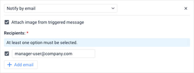

Уведомить по email
Чтобы получать уведомления по email, на вкладке Основное в свойствах тарифного плана укажите адрес электронной почты, с которого будут отправляться системные сообщения.
Это действие позволяет настроить отправку уведомлений на электронную почту.
Некоторые типы устройств позволяют прикрепить изображение к письму, отправленному объектом в сообщении, после которого сработало уведомление. Для этого включите опцию Прикрепить изображение из сработавшего сообщения.
В разделе Получатели необходимо указать адреса, на которые должны отправляться уведомления. Для этого:
  1. Нажмите Добавить email, чтобы добавить новое поле ввода.
  2. Отметьте поле и введите требуемый адрес электронной почты.
  3. Чтобы отменить отправку уведомлений на любой из указанных адресов, просто снимите галочку слева от этого адреса.
Для сохранения действия должна быть выбрана как минимум одна опция электронной почты.
Структура письма
В заголовке полученного письма указывается имя уведомления, а в квадратных скобках показано имя объекта. В основной части письма содержится текст уведомления.
Отписка от уведомлений по email
Если в свойствах учетной записи или ресурса, где хранится уведомление, включена функция Возможность отписки, каждый получатель получает отдельное письмо со своим адресом и персональной ссылкой Отписаться в нижней части письма. Если опция Возможность отписки отключена для ресурса, в котором хранится уведомление, все получатели добавляются в одно письмо и видят адреса друг друга в списке получателей.
Если получатель отписывается, галочка слева от его адреса электронной почты автоматически снимается в настройках уведомления. Если отписываются все указанные получатели и в настройках уведомления указано только это действие, уведомление автоматически отключается.

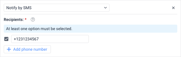

Уведомить при помощи SMS
Это действие позволяет настроить отправку уведомлений в виде SMS-сообщений. Для этого выполните следующие шаги:
  1. Убедитесь, что в свойствах пользователя включена опция Может отправлять SMS.
  2. Убедитесь, что в свойствах учетной записи пользователя, который создал уведомление, включена услуга SMS-сообщения.
  3. В разделе Получатели укажите номер телефона в международном формате (например, +37060123456) и убедитесь, что рядом с ним выставлена галочка. Чтобы ввести несколько номеров, нажмите кнопку Добавить номер телефона.

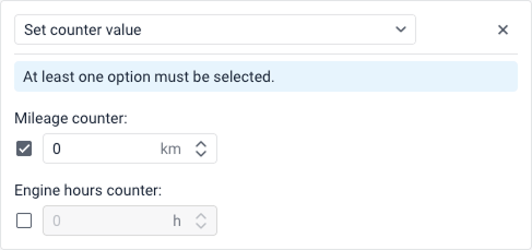

Установить значение счетчика
Это действие позволяет изменять значения счетчиков пробега, моточасов и/или GPRS-трафика. Для этого необходимо иметь право доступа Редактирование счетчиков на объект.
  1. Поставьте галочку рядом со счетчиками, значение которых необходимо обновить: Счетчик пробега, Счетчик моточасов и/или Счетчик GPRS-трафика.
  2. Укажите числовые значения, которые должны быть установлены для этих счетчиков при срабатывании уведомления.
Необходимо выбрать как минимум один счетчик.
