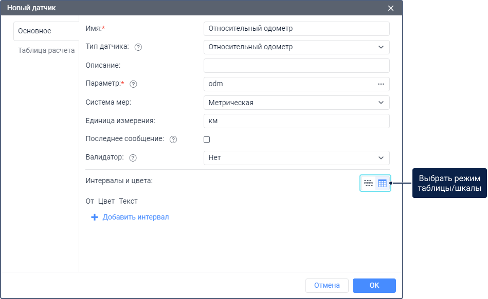

При создании, редактировании или копировании датчика открывается окно его свойств, которое состоит из вкладок Основное и Таблица расчета.
На вкладке Основное вы можете указать имя и параметр датчика, настроить цвета для интервалов значений датчика и пр. Ниже подробно описываются поля, доступные на вкладке. Обязательные поля отмечены звездочкой (*).

Интервалы и цвета
В этом разделе вы можете создать интервалы для значений датчиков и указать цвет и подпись для каждого интервала. Интервалы нужно указывать для значений датчика, полученных после применения всех преобразований: выражения в параметре, таблицы расчета и валидации.
Если датчик присылает значения меньше того, которое указано в первом интервале, то они считаются частью первого интервала и окрашиваются в его цвет.
По умолчанию у датчиков настроен один бесконечный интервал (от -∞ до +∞), для которого выбран черный цвет.

Интервалы на вкладке показываются в двух режимах:
- в режиме шкалы;
- в режиме таблицы.
