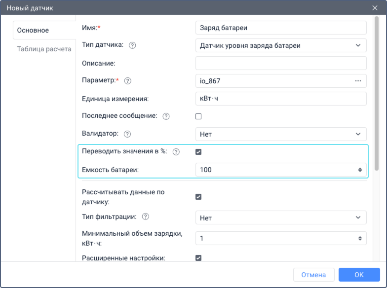

Для датчика уровня заряда батареи, кроме основных свойств, доступны опции Переводить значения в %, Емкость батареи и дополнительные настройки, которые показываются при активации опции Рассчитывать данные по датчику.
Опция Переводить значения в % позволяет переводить значения датчика из кВт·ч в проценты в дополнительной информации об объекте. При расчете значение текущего уровня заряда батареи в кВт·ч  делится на значение емкости батареи в кВт·ч, которое указано в поле Емкость батареи.
Чтобы настроить перевод значений в проценты, сделайте следующее:
  1. В поле Параметр датчика укажите параметр, присылающий значения текущего уровня заряда батареи в кВт·ч, или с помощью выражения или таблицы расчета настройте перевод значения в  кВт·ч.
  2. Укажите значение емкости батареи электромобиля в кВт·ч в поле Емкость батареи.
  3. Включите опцию Переводить значения в %.
  4. Выберите, каким образом должны показываться дробные значения датчика в процентах. Для этого выберите нужный способ округления в настройках пользователя для группы датчиков Топливо и энергия.
В результате значения датчика уровня заряда батареи показываются в процентах во всплывающей подсказке и расширенной информации об объекте. Опция Переводить значения в % не влияет на отображение значений датчика в отчетах.

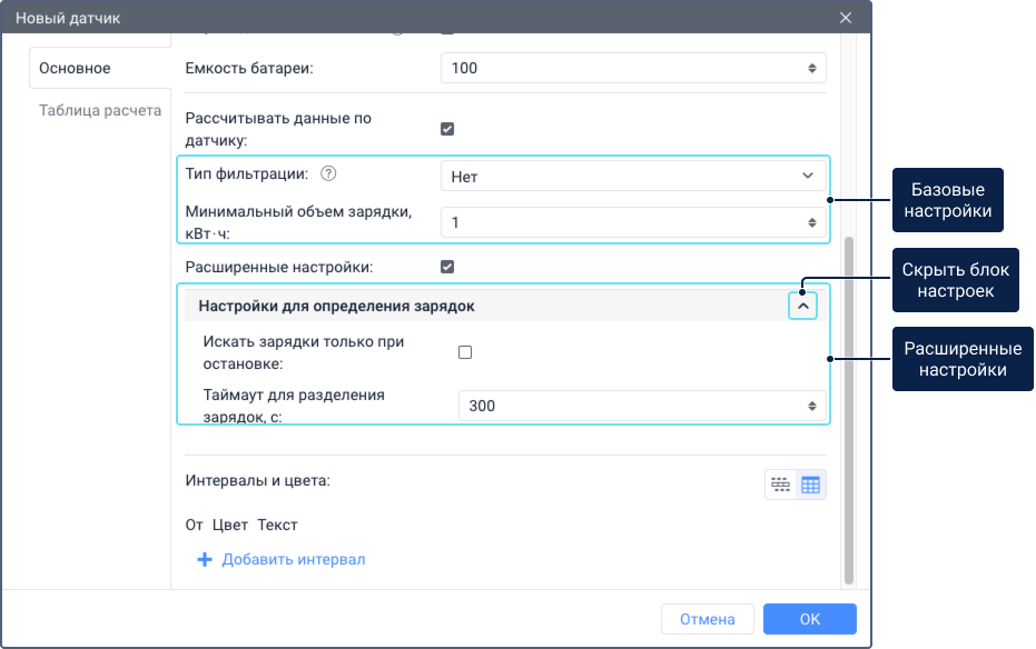

При активации опции Рассчитывать данные по датчику показываются дополнительные настройки датчика. Они делятся на базовые и расширенные.
Базовые настройки
Базовые настройки датчика уровня заряда батареи включают в себя две опции: Тип фильтрации и Минимальный объем зарядки.
Тип фильтрации
Эта опция позволяет фильтровать значения датчика для исключения резких скачков уровня заряда. Фильтрация учитывается в отчетах (в таблицах и графиках при отрисовке сглаженных линий) и в уведомлениях о зарядках.
В выпадающем списке доступно три варианта:
ПунктОписание
Нет
Выберите этот пункт, если значения датчика фильтровать не надо.
Медианная фильтрация
При выборе медианной фильтрации необходимо указать ее степень, то есть силу сглаживания данных. Обычно используются значения от 0 до 5.
Если степень фильтрации равна 0, то сглаживание проводится по трем сообщениям. В остальных случаях количество сообщений, по которым должно проходить сглаживание, вычисляется следующим образом:
  • если в поле указано нечетное число от 1 до 255, то оно умножается на 5;
  • если указано четное число от 2 до 254, то оно умножается на 5 и из результата вычитается 1.
Если степень фильтрации слишком высокая, то данные могут искажаться, поэтому не рекомендуется указывать степень фильтрации выше 8.
Адаптивная медианная фильтрация
При выборе адаптивной медианной фильтрации устанавливать дополнительные настройки не требуется. Алгоритм автоматически подбирает нужное значение, основываясь на данных от объекта.
Алгоритм сглаживает небольшие случайные колебания, не затрагивая при этом значительные перепады. Это позволяет эффективнее детектировать зарядки и точнее определять их объем.
Минимальное изменение уровня заряда батареи в сторону увеличения, которое должно считаться зарядкой. Значение этого поля должно быть больше 0 и может быть дробным. Значение по умолчанию  —  10 кВт⋅ч.
Расширенные настройки
Для расширенных настроек используются значения по умолчанию, однако вы можете их изменить. Для этого включите опцию Расширенные настройки и отредактируйте значения опций в блоке Настройки для определения зарядок. При выключении опции Расширенные настройки отредактированные значения заменяются значениями по умолчанию.
При поиске зарядок учитываются значения опций Искать зарядки только при остановке и Таймаут для разделения зарядок .
Опция, при включении которой поиск зарядок происходит только на остановках, то есть когда скорость движения объекта меньше минимальной, указанной в детекторе поездок. По умолчанию опция отключена.
Начальный уровень заряда батареи берется из первого сообщения без движения или из последнего сообщения с движением.
Если эта опция включена, то при определении более одной заправки в течение короткого временного интервала они объединяются в одну при условии, что время между ними (таймаут) не превышает указанное в этой настройке. Значение по умолчанию  —  300 секунд.
