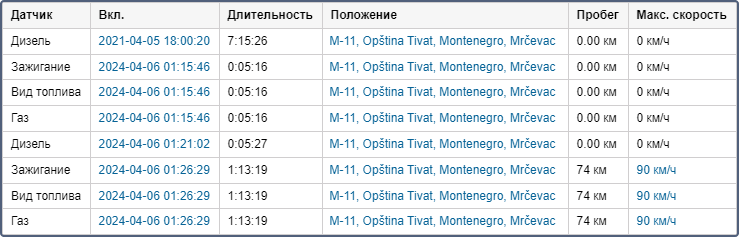

Цифровые датчики
Таблица Цифровые датчики содержит информацию о работе цифровых датчиков объекта.
Цифровые датчики имеют, как правило, всего два состояния: вкл./выкл, активирован/деактивирован и т. п. Например, это может быть датчик работы двигателя или загрузки транспортного средства. Настраиваются такие датчики в свойствах объекта.
Для получения информации о конкретном датчике укажите его имя или часть имени, используя спецсимволы — звездочку * (заменяет любое количество знаков) или вопросительный знак ? (заменяет один знак) в разделе Маски датчиков настроек таблицы. Имя датчика не должно содержать запятых. Если не указаны маски датчиков, то в таблице показывается информация о всех датчиках объекта.
Таблица может содержать столбцы, описанные ниже.
Столбец Описание
Датчик Название контролируемого датчика.
Вкл. Время из первого сообщения, содержащего информацию о включении (активации) датчика.
Откл. Время отключения (деактивации).
Длительность Продолжительность активного состояния.
Общее время Время от включения до выключения датчика. Рекомендуется использовать этот столбец вместе с группировкой или строкой Итого. Если в таблице настроена строка Итого, то в ней показывается все время, которое прошло от начала первого включения датчика до окончания его последнего включения.
Положение Местоположение объекта на момент активации.
Кон. положение Адрес, по которому находился объект на момент выключения датчика.
Пробег Какое расстояние было пройдено за время, пока датчик был включен.
Пробег (скорректированный) Пробег с учетом коэффициента, выставленного в свойствах объекта на вкладке Дополнительно.
Начальный пробег Показания датчика пробега на момент включения цифрового датчика. Если параметр пробега не сохранялся на отчетном интервале, то пробег отсчитывается с нуля.
Конечный пробег Показания датчика пробега на момент выключения цифрового датчика.
Ср. скорость Средняя скорость, с которой двигался объект с включенным датчиком.
Макс. скорость Максимальная скорость, с которой двигался объект с включенным датчиком.
Кол-во включений Количество включений датчика за указанный период (применяется при группировке строк по годам/месяцам/неделям/дням/сменам или для отчетов по группам объектов).
Водитель Имя водителя, если он был назначен.
Прицеп Имя прицепа, если он был назначен.
Штраф Штрафные баллы по различным критериям качества вождения. Усреднение штрафа для заглавных строк группировок можно указать в настройках отчета.
Оценка Значение штрафа, пересчитанное на десятибалльную систему оценки.
Ср. значение произв. датчика Среднее значение произвольного датчика от момента включения цифрового датчика до его выключения. В этом и следующих столбцах значений произвольных датчиков показывается прочерк, если параметр датчика имеет текстовое значение или значение невалидно. Например, если значение не входит в границы, установленные в таблице расчета.
Мин. значение произв. датчика Минимальное значение произвольного датчика от момента включения цифрового датчика до его выключения.
Макс. значение произв. датчика Максимальное значение произвольного датчика от момента включения цифрового датчика до выключения.
Нач. значение произв. датчика Показания произвольного датчика на момент включения цифрового датчика.
Кон. значение произв. датчика Показания произвольного датчика на момент выключения цифрового датчика.
Заметки Пустая колонка, куда можно после печати или экспорта отчета вносить дополнительные комментарии.
Видео Файлы, сохраненные с помощью модуля Видео во время интервала между включением и выключением цифрового датчика. Для просмотра щелкните по иконке (справа от нее указывается количество сгруппированных файлов, если их несколько). Если доступно несколько сгруппированных файлов, в выпадающем списке в левом верхнем углу можно выбрать необходимый.
Столбец доступен, если в свойствах учетной записи включена услуга Видеомониторинг.
Изображение Изображения, полученные от объекта. О просмотре изображений в отчетах и доступных при этом функциях читайте в разделе Просмотр изображений.
