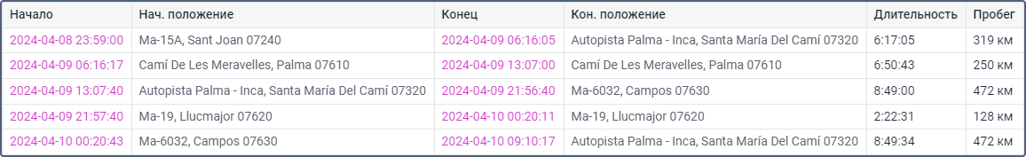

Поездки
Таблица Поездки отражает интервалы движения объекта с указанием места, времени и других параметров (скорость, пробег, топливо и др.). Параметры для определения интервалов движения и стоянок берутся из детектора поездок и могут быть настроены для каждого объекта индивидуально.
В таблицу Поездки могут быть включены столбцы, описанные ниже.
Столбец Описание
Начало Время начала движения объекта.
Нач. положение Начальное положение, то есть адрес, по которому находился объект в момент начала поездки.
Нач. координаты Начальные координаты, то есть географические координаты местоположения объекта в момент начала поездки (в десятичных градусах).
Конец Время окончания движения объекта.
Кон. положение Конечное положение, то есть адрес, где объект остановился в конце поездки.
Кон. координаты Конечные координаты, то есть географические координаты местоположения объекта в момент окончания поездки (в десятичных градусах).
Водитель Имя водителя, если он был назначен.
В заглавных строках группировок указывается имя водителя, назначенного в начале первого интервала группировки.
Прицеп Имя прицепа, если он был назначен.
В заглавных строках группировок указывается имя прицепа, назначенного в начале первого интервала группировки.
