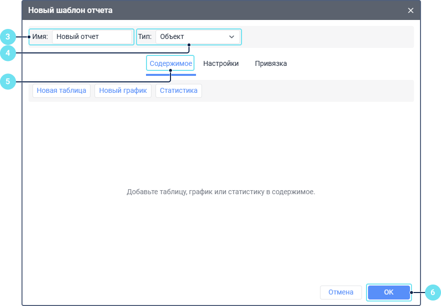

Создание шаблона отчета

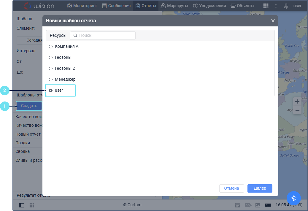

Чтобы создать отчет, выполните следующие действия:
  1. Нажмите Создать.
  2. Выберите ресурс, в котором должен храниться шаблон отчета.
  3. Укажите имя шаблона отчета.
  4. В поле Тип выберите элемент, по которому вы создаете шаблон: объект, группа объектов, водитель, геозона или другой тип элемента.
  5. Добавьте таблицы и графики на вкладке Содержимое.
  6. Нажмите ОК.

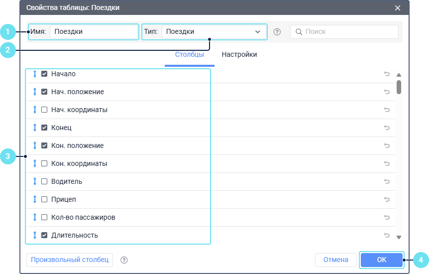

Добавление таблицы
Для каждого типа таблицы предусмотрен свой набор столбцов. В шаблон можно добавить любое количество таблиц, в том числе и таблицы одного типа.
Создадим таблицу типа Поездки:
  1. Укажите имя таблицы.
  2. Выберите тип Поездки.
  3. Отметьте необходимые столбцы. В этом примере отмечаем следующие столбцы: Начало, Нач. положение, Конец, Кон. положение, Длительность.
  4. Нажмите ОК.

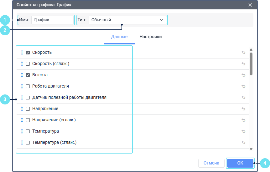

Добавление графика
Графики можно добавлять только в отчеты типов Объект и Пользователь.
Чтобы создать график типа Обычный, выполните следующие действия:
  1. Укажите имя графика.
  2. Выберите тип Обычный.
  3. Отметьте, какие данные (кривые) должны отображаться на графике. В этом примере отмечаем Скорость и Высота.
  4. Нажмите ОК.
На полученном графике на оси X отображается время, а показатели, выбранные на вкладке Данные, отображаются на оси Y.

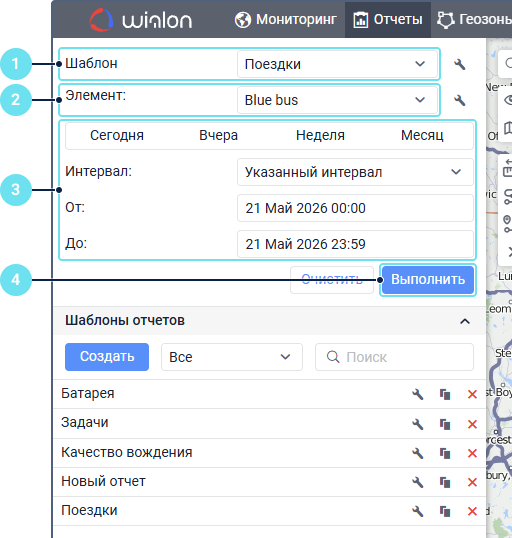

Выполнение отчета
Для выполнения отчета по объекту укажите его параметры в соответствии с рисунком ниже.
  1. Выберите шаблон отчета.
  2. Выберите элемент, по которому выполняется отчет.
  3. Укажите временной интервал.
  4. Нажмите Выполнить.

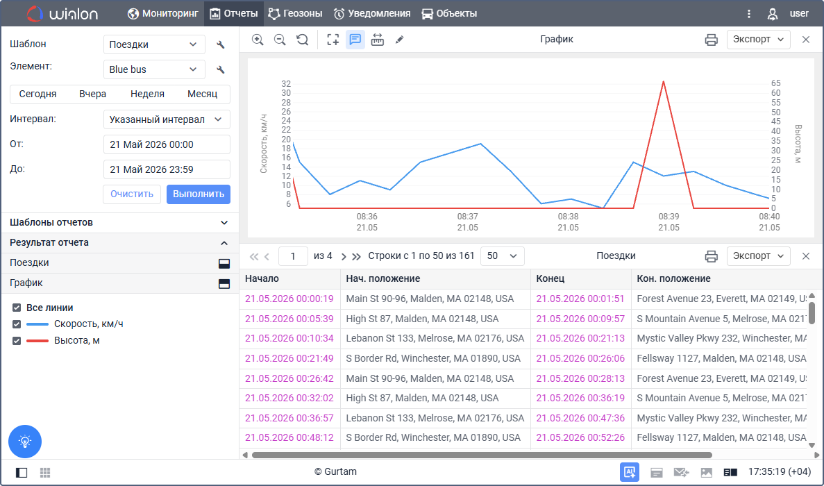

После выполнения отчета в секции Результат отчета появляется список его содержимого. Нажатие на имя таблицы или графика открывает таблицу или график в правой нижней части окна. Щелчок по кнопке активирует просмотр двух окон отчета. В нашем примере одновременно показываются и таблица, и график.
Полученный отчет можно экспортировать в файл () формата HTML, PDF, Еxcel, XML, CSV или распечатать ().
