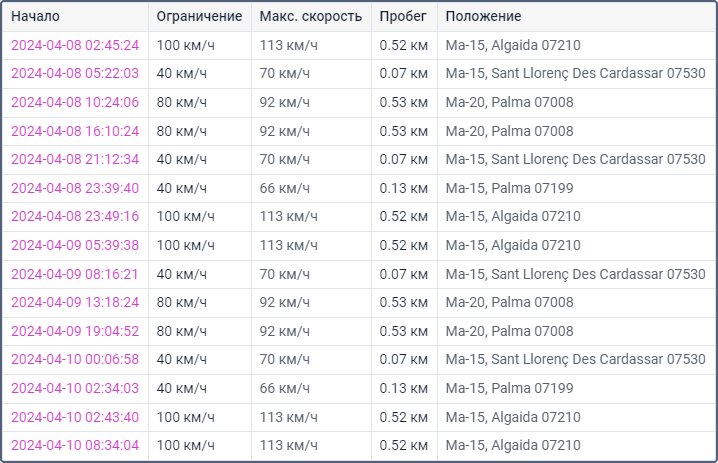

Превышение скорости
В таблице Превышение скорости показываются интервалы превышения скорости. Скоростной предел зависит от метода определения превышения, выбранного в свойствах объекта на вкладке Дополнительно.
В таблицу Превышение скорости могут быть включены столбцы, описанные ниже.
Столбец Описание
Начало Дата и время, когда было зафиксировано превышение установленной скорости.
Положение Местоположение устройства в момент превышения скорости.
Длительность Временной интервал, в течение которого объект двигался с превышением скорости. Если превышение определено по одному сообщению, то в строке пишется 00:00. Для того чтобы превышение скорости определялось в том числе по одному сообщению, в дополнительных настройках объекта в качестве минимального времени превышения необходимо указать 0.
Общее время Время от начала до конца превышения скорости. Рекомендуется использовать этот столбец вместе с группировкой или строкой Итого. Если в таблице настроена строка Итого, то в ней показывается все время, которое прошло от начала первого до конца последнего превышения скорости.
Макс. скорость Максимальная скорость, зафиксированная на всем интервале превышения скорости.
Скорость Скорость во время максимального превышения скорости, то есть в момент максимальной разницы между разрешенной и фактической скоростью.
Ограничение Скоростное ограничение на данном участке дороги либо в настройках объекта.
Пробег Расстояние, на которое объект переместился, на интервале превышения скорости.
Пробег (скорректированный) Пробег с учетом коэффициента, выставленного в свойствах объекта на вкладке Дополнительно.
Начальный пробег Показания датчика пробега на момент начала превышения. Если сохранение параметра пробега не производилось на отчетном интервале, то отсчет пробега будет происходить с нуля.
Конечный пробег Показания датчика пробега на момент окончания интервала превышения.
Ср. скорость Средняя скорость на всем интервале превышения скорости. Как рассчитывается средняя скорость смотрите на странице Вывод данных в отчетах.
Водитель Имя водителя, если таковой был идентифицирован.
Прицеп Имя прицепа, если он был назначен.
Кол-во Количество превышений на интервале времени.
Заметки Пустая колонка, куда можно после печати или экспорта отчета вносить дополнительные комментарии.
Видео Файлы, сохраненные с помощью модуля Видео во время интервала превышения скорости. Для просмотра щелкните по иконке (справа от нее указывается количество сгруппированных файлов, если их несколько). Если доступно несколько сгруппированных файлов, в выпадающем списке в левом верхнем углу можно выбрать необходимый.
Столбец доступен, если в свойствах учетной записи включена услуга Видеомониторинг.
Изображение Изображения, полученные от объекта. О просмотре изображений в отчетах и функциях, доступных при этом, читайте в разделе Просмотр изображений.

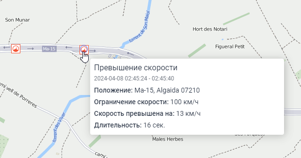

Маркеры
Для этой таблицы можно включить Маркер превышения скорости в настройках маркеров:
