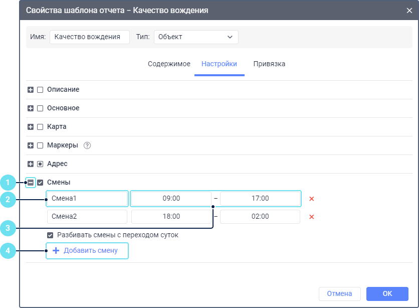

В разделе Смены можно настроить рабочие смены, в соответствии с которыми должна структурироваться информация в отчетах. Это может понадобиться, если несколько водителей автопарка работают на одном объекте, но в разное время. Например, один водитель работает с 9 утра до 5 вечера, а второй — с 9 вечера до 5 утра. В таком случае, можно добавить две смены и выполнить отчет, в котором учитываются данные, полученные только за время работы в этих сменах.
Для настройки смен выполните следующие действия:
  1. Нажмите на иконку слева от раздела Смена.
  2. Введите название смены (по умолчанию для первой смены указано Смена1, а для следующих — Смена2, Смена3 и т. д.).
  3. Укажите время начала и конца смены. Можно использовать только 24-часовой формат времени. Например, 09:00–17.00.
  4. Нажмите на Добавить смену ().
  5. Добавьте необходимое количество смен, повторив шаги 2–4. Начало следующей смены не может быть раньше конца предыдущей.
Чтобы удалить смену, щелкните по иконке  напротив нее.
Для того чтобы события из смены, которая заканчивается в новых сутках, не были отнесены системой к предыдущим суткам (то есть тем, в которые она началась), необходимо включить опцию Разбивать смены с переходом суток.
После добавления смен в настройках таблицы отчета следует добавить группировку типа Смены и включить опцию Извлечь интервалы.
Вне зависимости от настроек смен в отчет выводятся данные только за указанный интервал.
