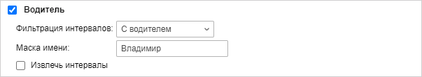

Водитель
Этот фильтр позволяет включить в отчет те интервалы, на которых на объектах были назначенные водители, или исключить такие интервалы.
В фильтре доступны следующие опции:
Опция Описание
С водителем Показываются те интервалы отчета, на которых на объекте были назначенные водители.
В поле Маска имени можно указать имя или маску имени водителя, интервалы с которым необходимо включить в отчет. Также маска работает, если на одном интервале было одновременно назначено несколько водителей. Чтобы в отчете показывались несколько водителей, в настройках шаблона должна быть включена опция Несколько водителей/прицепов.

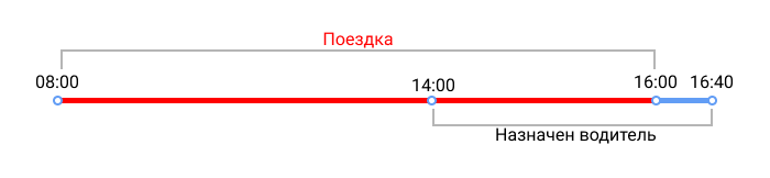

Пример. Выполняется отчет о поездках. Во время одной из них на объект было назначено два водителя: Валентин и Геннадий. Если в поле Маска имени указано Валентин, то в отчете показываются только те поездки, во время которых был назначен только этот водитель. Если в поле указано *Валентин*, то в отчет также войдет поездка, на которой были два назначенных водителя.
Интервалы показываются полностью вне зависимости от того, когда на нем был назначенный водитель: в начале, конце или середине интервала. Если необходимо показать в отчете именно ту часть интервала, во время которой на объекте был назначенный водитель, включите опцию Извлечь интервалы.
Без водителя Показываются те интервалы отчета, на которых на объект не был назначен ни один водитель.
Группа водителей Показываются те интервалы отчета, на которых на объект был назначен любой водитель из указанной группы. В поле Маска имени указывается имя или маска имени группы. Принцип работы опции Извлечь интервалы такой же, как и в случае опции С водителем (см. описание выше).

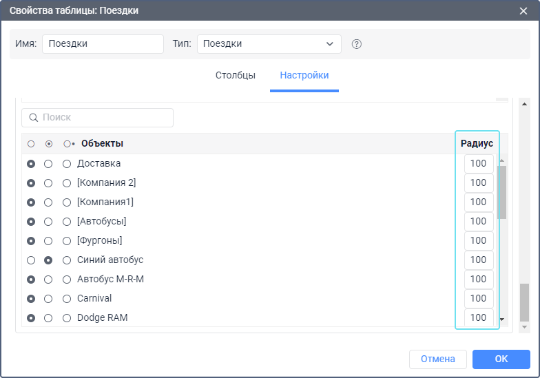

Для объектов можно указать радиус зоны вокруг них, то есть как близко к ним должен находиться объект, по которому выполняется отчет, чтобы интервал попал в отчет.

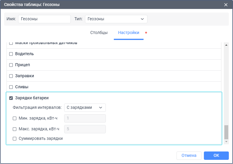

Зарядки батареи
Фильтр Зарядки батареи доступен для следующих таблиц отчетов:
  • Геозоны
  • Датчики счетчиков
  • Заправки и зарядки
  • Моточасы
  • Незавершенные поездки
  • Остановки
  • Поездки между геозонами
  • Посещенные улицы
  • Рейсы
  • Стоянки
  • Цифровые датчики
Фильтр Зарядки батареи позволяет включить в отчет те интервалы, на которых были определены зарядки, или интервалы без зарядок. В полях Мин. зарядка и Макс. зарядка можно указать минимальный и/или максимальный объем зарядки, которые требуются для включения интервала в отчет.
Если опция Суммировать зарядки включена, то объем всех зарядок на интервале суммируется и сравнивается со значением из полей Мин. зарядка и/или Макс. зарядка. Если условие выполнено, то интервал включается в отчет.
Пример. Выполняется отчет по стоянкам. Во время стоянки зарегистрированы зарядки объемом 1 кВт⋅ч, 2 кВт⋅ч и 3 кВт⋅ч. В поле Мин. зарядка указано значение 5 кВт⋅ч. Если опция Суммировать зарядки выключена, то такая стоянка не показывается в отчете. Если опция включена, то стоянка показывается в отчете, так как объем зарядок в сумме составляет 6 кВт⋅ч.

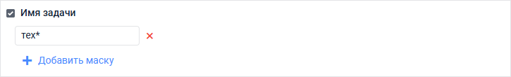

Имя задачи
Этот фильтр доступен для таблицы Задачи.
Здесь можно указать маску имени задачи, чтобы в таблице показывались только задачи, имена которых соответствуют этой маске.
Смотрите также фильтры Текст задачи и Тип задачи.

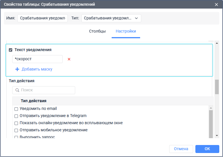

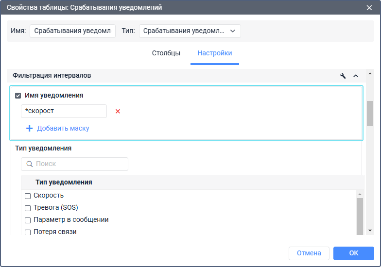

Имя уведомления
Этот фильтр доступен для таблицы Срабатывания уведомлений.
Здесь вы можете указать маски имен сработавших уведомлений.
Смотрите также фильтры Тип уведомления, Текст уведомления и Тип действия.

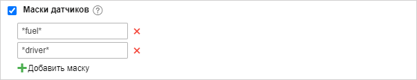

Маски датчиков
В этом фильтре можно указать маски датчиков, которые должны учитываться при выполнении отчета. Указанные маски влияют на:
  • фильтр Датчики;
  • значения столбцов Счетчик, Нач. счетчик, Кон. счетчик;
  • значения столбцов, связанных с оборотами двигателя, температурой и топливом;
  • значения произвольных датчиков, если не используется фильтр Маски произвольных датчиков.
Маска датчика моточасов указывается отдельно в фильтре Датчик моточасов.

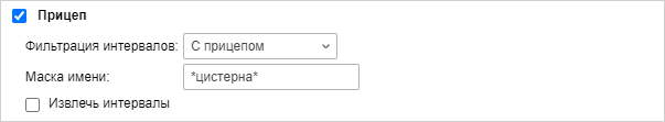

Прицеп
Фильтр позволяет показать в отчете интервалы, на которых на объект был назначен или не был назначен прицеп. Опции в этом фильтре работают аналогично опциям из фильтра Водитель.

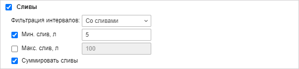

Сливы
Фильтр позволяет включать в отчет интервалы, на которых произошли сливы топлива, или интервалы без них.
Если выбрана опция Со сливами, то в полях Мин. слив и Макс. слив вы можете указать, каким должен быть минимальный и/или максимальный объем топлива, слитого за один раз на интервале, для того, чтобы этот интервал был включен в отчет. Если активирована опция Суммировать сливы, то условиям из полей должна соответствовать сумма всех сливов на интервале.
Пример. Выполняется отчет по поездкам. В поле Мин. слив указано значение 5 л. Во время поездки зарегистрированы сливы объемом 2 л, 3 л и 4 л. Если опция Суммировать сливы отключена, то поездка не показывается в отчете. Если она включена, то поездка показывается в отчете, так как суммарный объем сливов составляет 9 л.

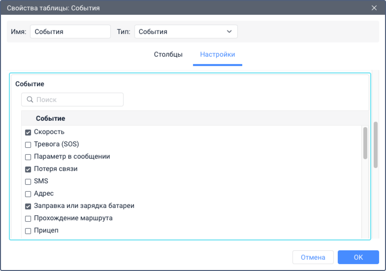

Событие
Этот фильтр доступен для таблиц События.
Если вы хотите включить в таблицу только определенные события, отметьте их в списке. Чтобы найти нужное событие, используйте поле поиска над списком.

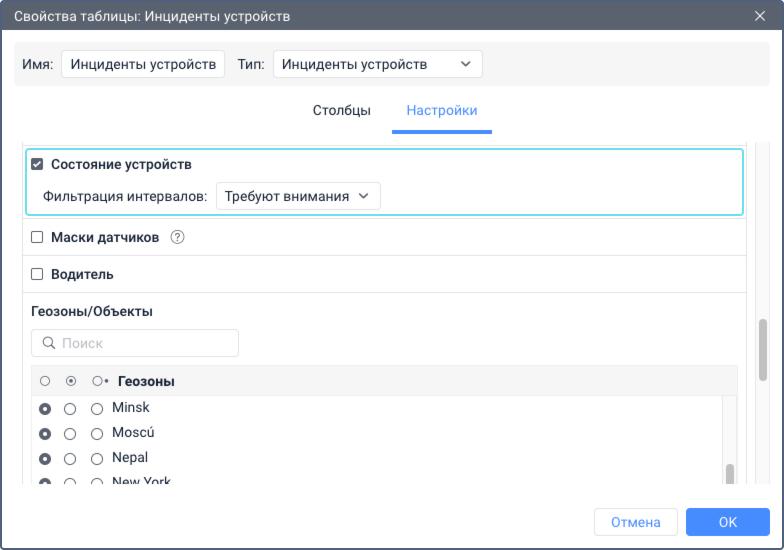

Состояние устройств
Этот фильтр доступен для таблицы Инциденты устройств.
Он позволяет фильтровать интервалы инцидентов в зависимости от состояния устройства объекта в начале интервала инцидента. Подробнее о состоянии устройств см. на странице Дашборд.
Опция Описание
Все Таблица показывает все интервалы инцидентов.
Требуют внимания Таблица показывает только те интервалы инцидентов, в начале которых состояние устройства объекта было Требуют внимания.
Нерабочие Таблица показывает только те интервалы инцидентов, в начале которых состояние устройства объекта было Нерабочие.

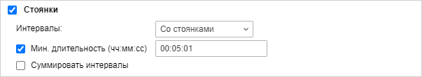

Стоянки
Фильтр позволяет включить в отчет только те интервалы, на которых были стоянки (опция Со стоянками), или только те, на которых стоянок не было (опция без Стоянок). Стоянки определяются в соответствии с настройками в детекторе поездок. См. подробное описание здесь.
Если выбрана опция Со стоянками, то в поле Мин. длительность можно указать, какой должна быть минимальная продолжительность стоянки на интервале для того, чтобы этот интервал был включен в отчет. Если включена опция Суммировать интервалы, то продолжительность всех стоянок на интервале суммируется и сравнивается с указанной минимальной длительностью.
Пример. Выполняется отчет о посещении геозон. Необходимо включить в отчет только такие посещения, во время которых объект был на стоянке. В поле Мин. длительность указано значение 10 мин. Стоянки объекта в геозоне длились 5 и 7 минут. Если опция Суммировать интервалы отключена, то посещение геозоны не попадет в отчет. Если опция включена, то посещение покажется в отчете, так как в сумме стоянки длились 12 минут и требование к минимальной длительность выполнено.

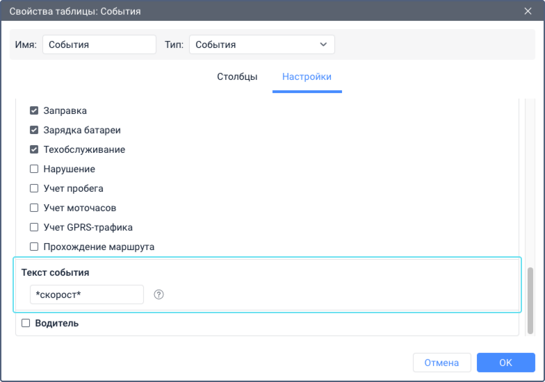

Текст события
Этот фильтр доступен для таблиц События и Нарушения.
Если вы хотите включить в таблицу только те события, текст которых содержит определенные слова или значения, укажите их маску.
См. также фильтры Cобытие и Тип события.
Текст уведомления
Если вы хотите включить в таблицу только те сработавшие уведомления, в тексте которых содержатся определенные слова или значения, укажите их маску.
См. также фильтры Имя уведомления, Тип уведомления и Тип действия.

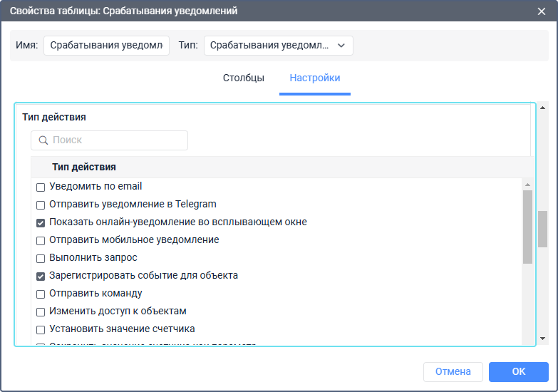

Тип действия
Если вы хотите включить в таблицу только сработавшие уведомления с определенными типами действий, отметьте эти типы в списке.
См. также фильтры Имя уведомления, Текст уведомления и Тип уведомления.

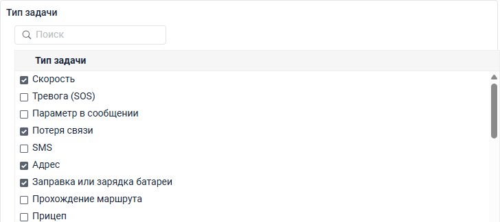

Тип задачи
Если вы хотите, чтобы в таблице показывались только определенные типы задач, выберите их в списке. Чтобы найти необходимый тип, используйте поле поиска над списком.
См. также фильтры Имя задачи и Тип задачи.

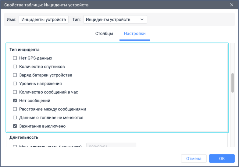

Тип инцидента
Тип инцидента зависит от критериев, установленных в свойствах объекта. Подробнее см. страницу [Проверка работоспособности].
Если вы хотите включить в таблицу только определенные типы инцидентов, отметьте их в списке.

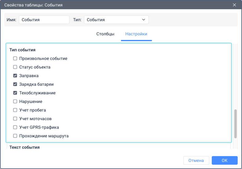

Тип события
Этот фильтр доступен для таблицы События.
Если вы хотите включить в таблицу только определенные типы событий, отметьте их в списке.
См. также фильтры Cобытие и Текст события.

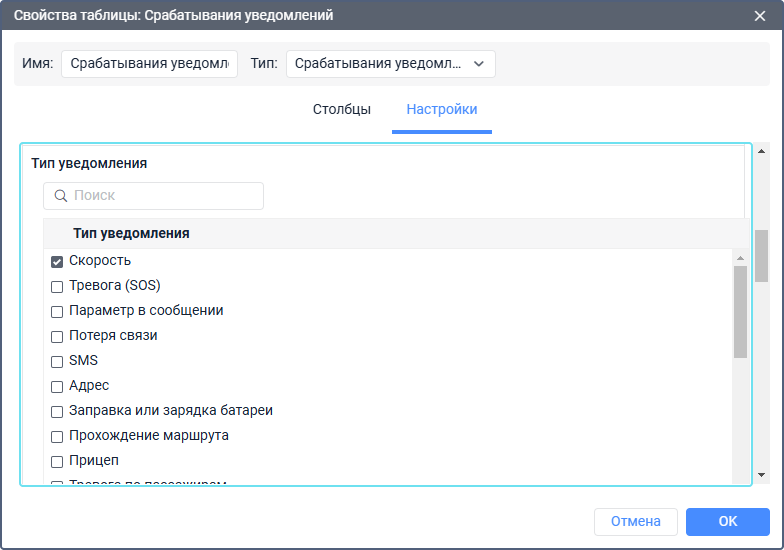

Тип уведомления
Если вы хотите включить в таблицу только определенные типы уведомлений, отметьте их в списке. Чтобы найти нужный тип, используйте поле поиска над списком.
См. также фильтры Имя уведомления, Текст уведомления и Тип действия.

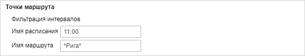

Точки маршрута
Этот фильтр доступен в таблице Контрольные точки. В нем в полях Имя расписания и Имя маршрута вы можете указать маски расписаний и/или маршрутов соответственно. В этом случае в отчете будут показываться только контрольные точки, относящиеся к указанным расписаниям и/или маршрутам.

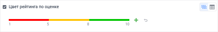

Цвет рейтинга по оценке
Этот фильтр используется в таблице Качество вождения для отчета по группе водителей. Он позволяет выделить ячейки рейтинга разными цветами.
Вы можете указать значения рейтинга и соответствующие им цвета в режиме таблицы или в режиме шкалы. Настройка цветов рейтинга, за некоторыми исключениями, аналогична настройке цветовых интервалов для датчика.

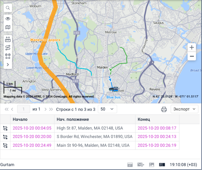

Опция «Извлечь интервалы»
Для некоторых фильтров доступна опция Извлечь интервалы. Она позволяет показывать в таблице отчета только те отрезки, которые соответствуют дополнительным критериям, указанным в фильтре интервала.

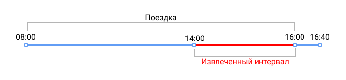

Пример 1. Фильтр С водителем используется в отчете по поездкам. Поездка длилась с 08:00 до 16:00. Водитель был назначен на объект в 14:00 и снят с него в 16:40. Если опция Извлечь интервалы выключена, в отчете показывается вся поездка с 08:00 до 16:00.
Если опция включена, то показывается часть поездки с 14:00 до 16:00.

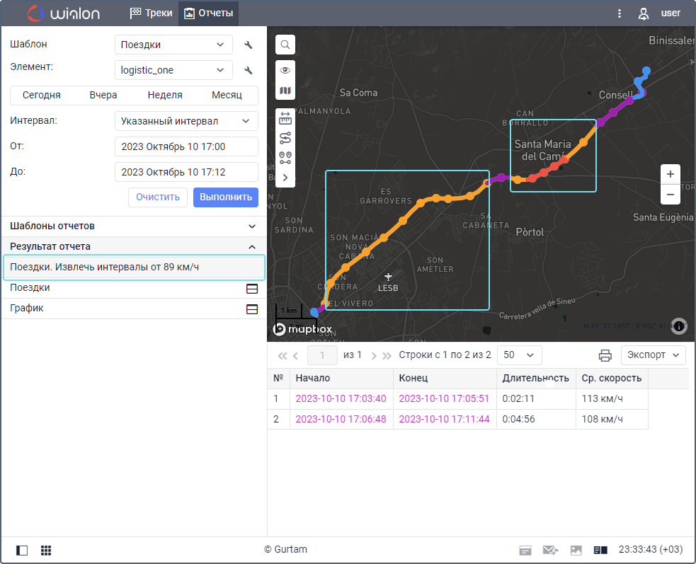

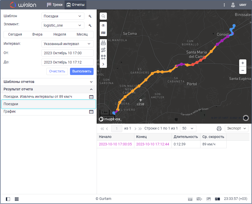

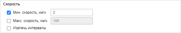

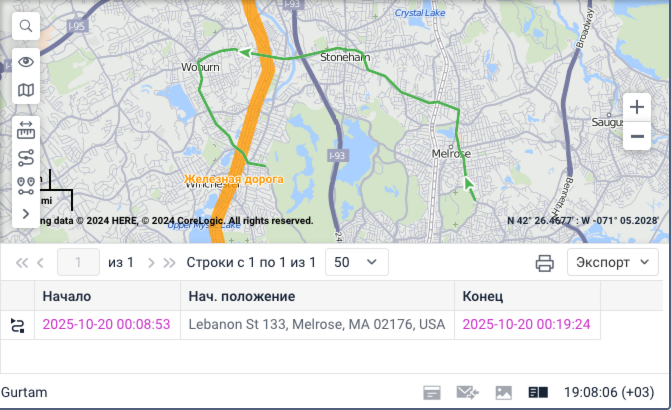

Пример 2. Выполняется отчет о поездках. Известно, что в указанный период времени объект передвигался со скоростью выше 90 км/ч. На треке объекта скорость выше 90 км/ч обозначена оранжевым цветом, а выше 120 км/ч — красным. Пользователю нужно показать в отчете только отрезки, на которых объект ехал со скоростью 89 км/ч и выше (Изображение 1). Изображение 1
Для этого в фильтре Скорость нужно указать минимальное значение 89 км/ч. Если выполнить отчет с такими настройками, то в нем покажется весь интервал, в котором присутствовала скорость выше 89 км/ч (Изображение 2). Изображение 2
Чтобы в отчете показывались только те отрезки, на которых скорость была выше 89 км/ч, нужно включить опцию Извлечь интервалы в фильтре Скорость. Так из отчета будут исключены отрезки, обозначенные на треке фиолетовым и синим цветом (Изображение 3). Изображение 3
