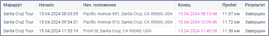

Рейсы (для объекта)
Таблица Рейсы (для объекта) содержит информацию о прохождении маршрутов объектом. В эту таблицу могут быть включены столбцы, описанные ниже.
Столбец Описание
Маршрут Название, присвоенное маршруту при его создании.
Расписание Название расписания, на основе которого был создан рейс.
Рейс Название рейса.
Начало Время начала маршрута (время активации либо вход в первую контрольную точку).
Нач. положение Местоположение объекта в момент начала маршрута.
Конец Время окончания маршрута (время входа в последнюю контрольную точку). Если в расписании указано время отправления, в колонке показывается время выхода из последней контрольной точки.
Кон. положение Местоположение последней контрольной точки маршрута, пройденной объектом.
Результат Завершен (маршрут был успешно активирован, и впоследствии был зафиксирован вход в последнюю точку), не завершен (вход в конечную точку не обнаружен) или прерван (истек срок действия рейса или он был удален из таблицы вручную).
Пропущено точек Количество пропущенных контрольных точек (по ним может быть сгенерирован подробный отчет — Контрольные точки).
Порядок Порядок прохождения точек.
Длительность Длительность нахождения на маршруте.
Общее время Время от начала до конца маршрута. Рекомендуется использовать этот столбец вместе с группировкой или строкой Итого. Если в таблице настроена строка Итого, то в ней показывается все время, которое прошло от начала первого маршрута до окончания последнего.
Пробег Расстояние, пройденное за время прохождения маршрута.
Ср. скорость Средняя скорость на маршруте.
Макс. скорость Максимальная скорость на маршруте.
Кол-во Количество маршрутов.
Водитель Имя водителя, если таковой был идентифицирован.
Прицеп Имя прицепа, если он был назначен.
Заметки Пустая колонка, куда можно после печати или экспорта отчета вносить дополнительные комментарии.
