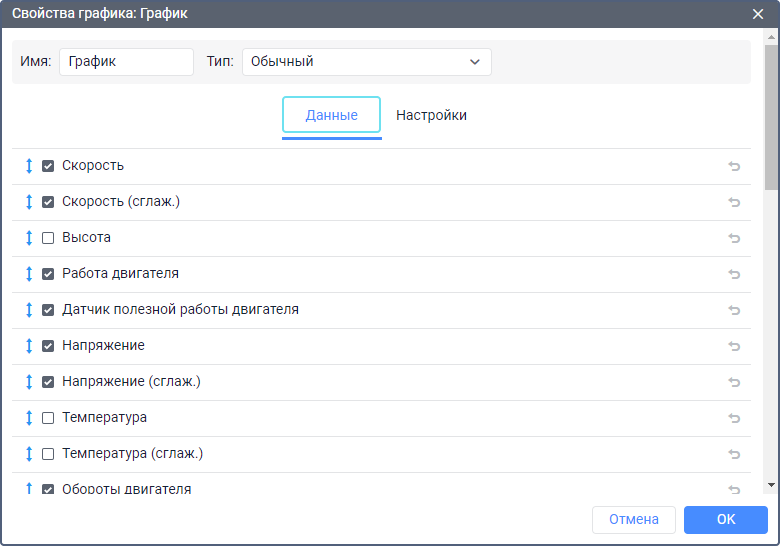

Графики типа «Обычный»
Графики этого типа отличаются тем, что по оси Х в них всегда откладывается время, а данные для оси Y выбираются на вкладке Данные из списка возможных:

Для графика можно выбрать не более шести переменных. Одной переменной может соответствовать несколько пунктов, например, Скорость и Скорость (сглаж.), поэтому число отмеченных пунктов может быть больше шести.

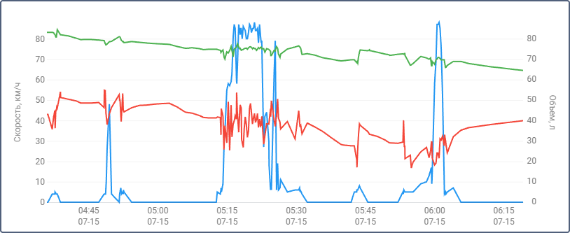

На приведенном ниже рисунке показан график скорости, совмещенный с графиком уровня топлива. Чтобы получить такой график, нужно указать тип графика Обычный и выбрать данные Скорость, Скорость (сглаж.) и Уровень топлива.

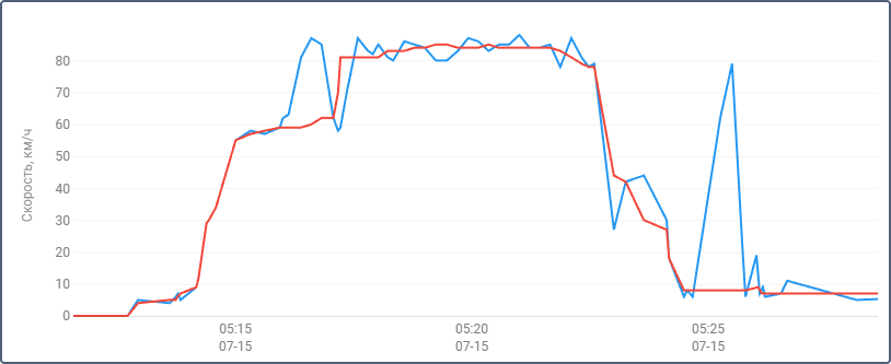

Ниже приведен пример графика, на котором синей линией показывается график скорости без сглаживания, а красной — сглаженный.

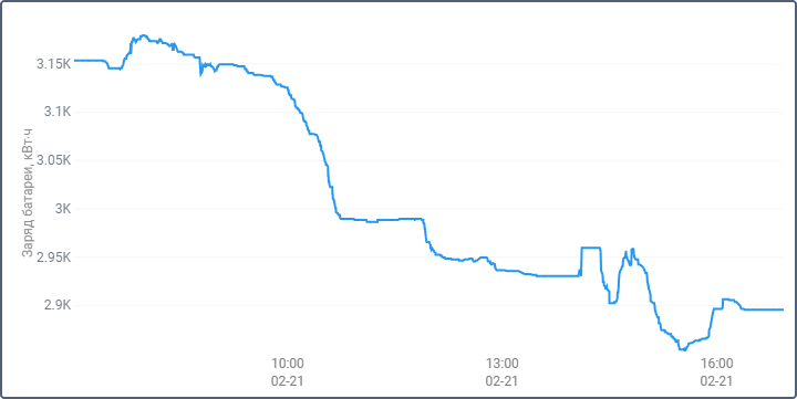

Обработанный уровень заряда батареи
В специальном графике Обработанный уровень заряда батареи показываются те значения уровня заряда, которые берутся в расчет при определении уровня заряда и зарядок в таблицах отчетов.
На графике показывается зависимость уровня заряда батареи от времени (кВт⋅ч/время). График обрабатывается с учетом типа фильтрации, выбранного в настройках датчика.
Ниже показан график Обработанный уровень заряда батареи (потребление). При построении графика для датчика уровня заряда был  установлен тип фильтрации Адаптивная медианная фильтрация.

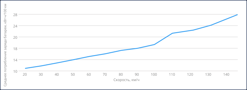

Скорость/Потребление заряда батареи
График показывает зависимость потребления заряда батареи от скорости движения. Данные для него берутся из показаний датчика уровня заряда батареи.

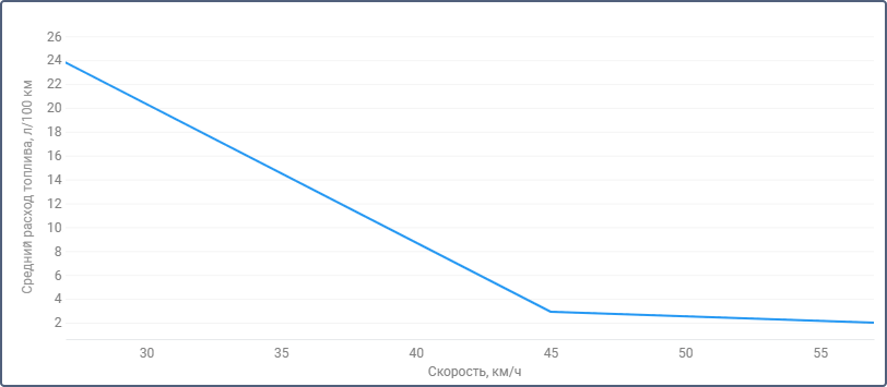

Скорость/Расход топлива
График показывает зависимость среднего расхода топлива от скорости движения. Данные для него берутся из показаний датчиков расхода топлива (импульсных,​​ абсолютных,​​ мгновенных) или уровня топлива, ​​из установленных норм расхода ​или по математическому расчету. Соответствующие методы расчета должны быть указаны в настройках необходимых датчиков. ​
