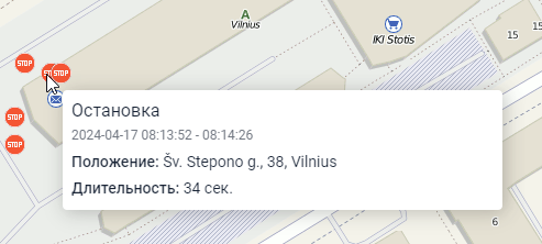

В таблице Остановки содержится информация об остановках объекта.
Остановкой считается интервал, на котором скорость была ниже значения из поля Минимальная скорость движения, но длительность которого была меньше, чем значение из поля Минимальное время стоянки на вкладке Детектор поездок. При определении остановки поездка не прерывается. Остановки могут фиксироваться на светофорах, перекрестках, в пробках и т. п.
Если приходит несколько сообщений с незначительной скоростью подряд, то они объединяются в одну остановку. Если суммарное время таких остановок достигает Минимального времени стоянки, то они фиксируются как стоянка и не попадают в таблицу Остановки.

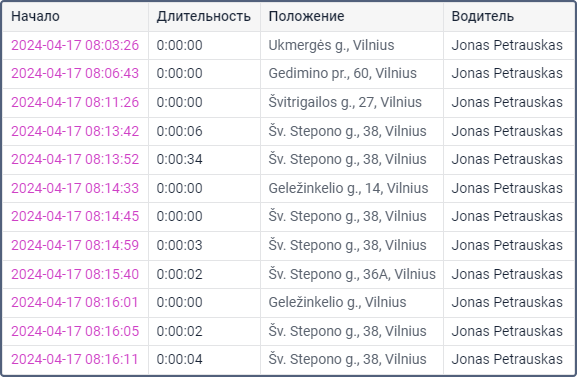

В таблице Остановки могут содержаться следующие столбцы.
Столбец Описание
Начало Время начала остановки, то есть время первого сообщения со скоростью ниже значения из поля Минимальная скорость движения.
Конец Время конца остановки, то есть время последнего сообщения со скоростью ниже значения из поля Минимальная скорость движения.
Длительность Время между началом и концом остановки.
Если в интервале только одно сообщение со значением скорости ниже минимальной, то время этого сообщения считается одновременно началом и концом остановки. В этом столбце для такой остановки показывается 0:00:00.
Общее время Время от начала до конца остановки. Рекомендуется использовать этот столбец вместе с группировкой или строкой Итого. Если в таблице настроена строка Итого, то в ней показывается все время, которое прошло от начала первой остановки до окончания последней.
Время между Время, которое прошло от окончания предыдущей остановки до начала текущей (определяется, начиная со второй остановки).
Положение Местоположение объекта в момент остановки. При отсутствии адресной информации в этой графе ставятся прочерки.
