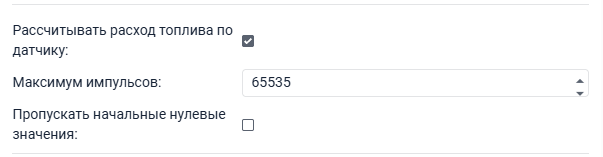

Рассчитывать расход топлива по датчику
Эта опция доступна для импульсного датчика расхода топлива, датчика абсолютного расхода топлива и датчика мгновенного расхода топлива. При её активации данные, рассчитанные по настраиваемому датчику, учитываются в статистике в строке Потрачено, а также в отчетах в столбцах Потрачено по ДУТ, Потрачено по ДАРТ, Потрачено по ДМРТ (в зависимости от типа датчика), Потрачено в движении, Потрачено без движенияСр. расход и т. п.
Опция не влияет на уведомления о заправках и сливах, то есть если она отключена, эти уведомления могут срабатывать.

Максимум импульсов
Эта опция показывается для импульсных датчиков расхода топлива и становится доступной при активации опции Рассчитывать расход топлива по датчику. При наличии предела, после которого счетчик импульсов обнуляется (переполнение), его можно указать в этом поле. Значение должно быть целым и больше или равно 0. Однако с установленным пределом при нештатном сбросе счетчика расчет потраченного топлива не имеет смысла. В таком случае предел, указанный в этом поле, должен быть равен 0.
Пропускать начальные нулевые значения
Эта опция показывается для импульсных датчиков расхода топлива и становится доступной при активации опции Рассчитывать расход топлива по датчику. Если активирована эта опция и в поле Максимум импульсов указано значение 0, то при вычислении расхода топлива учитывается разница между текущим и предыдущим значениями датчика. Если значение поля Максимум импульсов отлично от нуля, то эта опция не учитывается при вычислении расхода топлива.
