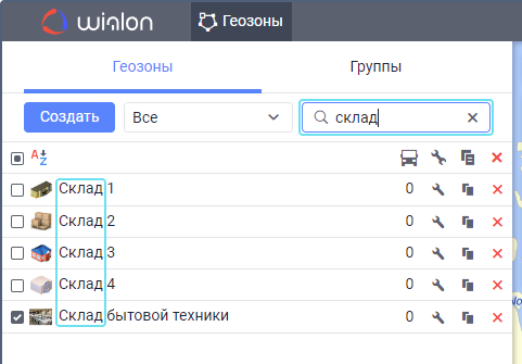

Если в списке находится очень большое количество элементов, для удобства можно воспользоваться быстрым динамическим поиском необходимого элемента. Он применяется для большинства вкладок и окон. Начните набирать имя элемента (геозоныобъектамаршрута и т. п. — в зависимости от открытой вкладки). Имя можно набирать, начиная с любого места. Регистр не учитывается. По мере введения текста в списке будут показываться элементы, которые соответствуют запросу.
Если поле фильтра оставить пустым, в списке показываются все доступные элементы.
