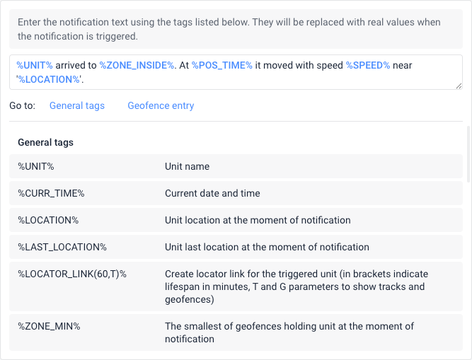

Когда вы переходите к этому шагу, показывается стандартный текст уведомления. Этот текст по умолчанию генерируется автоматически только на основе первого настроенного условия и не учитывает остальные условия. Вы можете вручную отредактировать этот текст и добавить теги, относящиеся ко всем включенным условиям.
Текст уведомления может быть на любом языке и содержать любые символы.
Если вы выбрали действие Уведомить при помощи SMS, не рекомендуется указывать длинный текст. Если длина текста превышает максимально допустимую длину SMS-сообщения, текст отправляется в нескольких сообщениях.
Если вы выбрали действие Выполнить запрос, необходимо ввести параметры запроса в текст уведомления. Помимо параметров вы можете ввести текст, используя URL-кодирование. Если вы используете это действие вместе с другими (например, уведомить по email или SMS), для всех уведомлений создается один и тот же текст.
Использование тегов
Вы можете добавить теги в текст. Это ключевые слова, которые заменяются реальными значениями при срабатывании уведомления.
Тег должен быть отмечен знаком процента с обеих сторон. В противном случае он считается обычным текстом и не заменяется реальными значениями.
Например, текст:
Объект %UNIT% нарушил ограничения скорости и в %POS_TIME% двигался со скоростью %SPEED% около %LOCATION%.
преобразуется в:
Объект Ровер119 нарушил ограничения скорости и в 2022-05-01 12:01:37 двигался со скоростью 156 км/ч около KU 8, Thurnau, DE.
Чтобы добавить тег в текст, нажмите на него в списке под текстовым полем или введите его вручную.

Вопросы и ответы
Категории тегов и их доступность
Набор тегов, доступных для использования, зависит от конкретного условия или условий, которые вы выбрали на шаге 1 настройки уведомления.
Под полем ввода текста теги сгруппированы по категориям, таким как Общие теги и теги, специфичные для условий (например, Въезд в геозону). Вы можете нажать на ссылки рядом с Перейти к:, чтобы просмотреть соответствующий список тегов.
