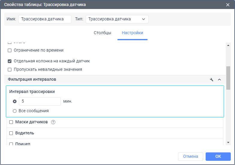

Таблица может быть построена как по всем сообщениям подряд, так и с учетом заданного интервала трассировки. Нужную вам опцию можно выбрать в настройках таблицы в разделе Фильтрация интервалов в фильтре Интервал трассировки. Если указывается интервал трассировки, тогда система будет искать и выводить значение датчика из сообщения, которое ближе всего к необходимой точке во времени.

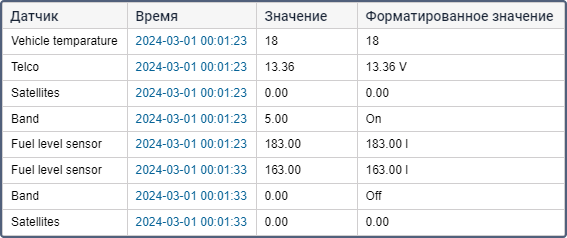

Ниже перечислены возможные столбцы для таблицы Трассировка датчика.
СтолбецОписание
СкоростьСкорость движения объекта из сообщения, из которого взято значение.
КоординатыКоординаты объекта из сообщения.
ПоложениеМестоположение объекта в момент отправки сообщения со значением датчика.
ДатчикИмя датчика.
ВремяВремя сообщения, из которого взято значение.
Значение
Цифровое значение.
Если числовое значение параметра, отправляемое датчиком, превышает 53 бита (9 007 199 254 740 991), то точность при отображении такого параметра в интерфейсе и отчетах снижается, начиная с младших битов. При этом такие значения могут быть обработаны, например, с помощью побитового контроля или использоваться для датчиков с побитовым контролем.
Форматированное значениеЗначение с учетом заданных единиц измерения или значение текстового датчика.
ВодительИмя водителя, если таковой был идентифицирован.
ПрицепИмя прицепа, если он был назначен.
ЗаметкиПустая графа для пользовательских заметок.
Видео
Файлы, сохраненные помощью модуля Видео, в которых зафиксирован момент отправки сообщения со значением датчика. Для просмотра щелкните по иконке (справа от нее указывается количество сгруппированных файлов, если их несколько). Если доступно несколько сгруппированных файлов, в выпадающем списке в левом верхнем углу можно выбрать необходимый.
Столбец доступен, если в свойствах учетной записи включена услуга Видеомониторинг.
ИзображениеИзображения, полученные от объекта. Просмотр изображений в отчетах и доступные при этом функции описаны здесь.

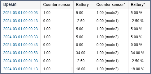

Если включена опция Отдельная колонка на каждый датчик, то значения каждого датчика показываются в таблице в отдельном столбце. Эта опция доступна только в отчетах по объекту и отсутствует в отчете по группе объектов. При ее активации столбцы Значение и/или Форматированное значение добавляются для каждого датчика индивидуально, что позволяет экспортировать показания датчиков в MS Excel и строить на их основе разнообразные графики.
При одновременной активации опций Отдельная колонка на каждый датчик и Пропускать невалидные значения в таблице будут выводиться строки, в которых присутствует значение хотя бы одного датчика. Те строки, в которых отсутствуют значения всех датчиков, в таблице отражены не будут. Название столбца, содержащего форматированное значение, отмечается спецсимволом (*). В столбцах с форматированным значением в скобках может указываться текст, который был задан для данного пользовательского интервала.
К таблице Трассировка датчика может быть применена фильтрация интервалов по водителю, прицепу и по геозонам или объектам. Кроме того, в разделе Маски датчиков можно указать, для каких датчиков должна производиться трассировка.

Если значения выходят за пределы допустимых границ, установленных в свойствах датчика, в ячейках значения датчика будет выводиться прочерк. Чтобы исключить такие строки из таблицы, включите опцию Пропускать невалидные значения в настройках таблицы.
