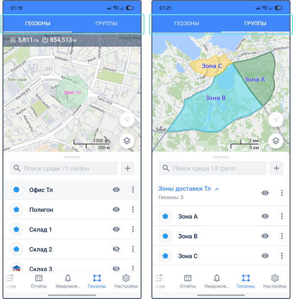

На вкладке доступно два режима: Геозоны и Группы. В режиме Геозоны можно создавать геозоны и выполнять с ними следующие действия: редактирование, копирование, удаление, создание уведомлений о пересечении границ геозон. Также вы можете показать или скрыть геозоны.
В левом верхнем углу карты можно увидеть площадь и периметр выбранной в списке геозоны. Чтобы развернуть блок со списком на весь экран, потяните его за верхнюю границу.

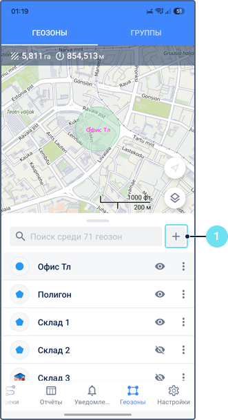

Создание геозон
В приложении можно создавать геозоны-круги и геозоны-полигоны. Чтобы создать геозону-линию, используйте веб-версию.

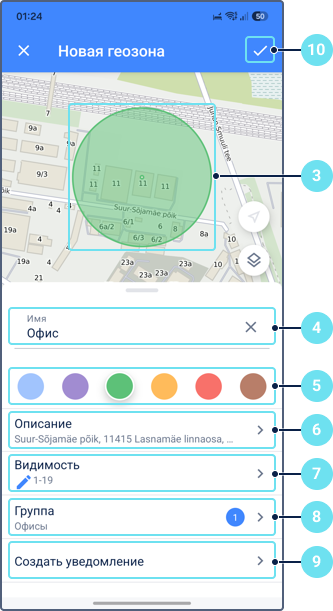

Чтобы создать геозону, выполните следующие действия:
  1. На вкладке Геозоны перейдите на карте к приблизительному местоположению геозоны, которую вы хотите создать.
  2. Нажмите на иконку иконка в виде плюса справа от строки поиска или выберите пункт Создать геозону в меню, которое открывается после долгого нажатия на карту.
    По умолчанию в центре карты создается геозона-круг радиусом 100 м. Ее площадь и радиус показываются в верхней части экрана и пересчитываются по мере редактирования геозоны.
  3. Чтобы изменить форму, размер или местоположение геозоны, нажмите на иконку иконка в виде карандаша или на геозону на карте.
    См. Выбор формы геозоны, Редактирование геозон-кругов и Редактирование геозон-полигонов. Когда геозона примет нужную форму, размер и местоположение, нажмите на иконку на панели инструментов, чтобы вернуться к свойствам геозоны.
  4. При необходимости отредактируйте имя геозоны. По умолчанию в качестве имени указан адрес центральной точки геозоны. Если адрес недоступен, вместо него используются координаты.
  5. Выберите цвет.
  6. При необходимости укажите описание. По умолчанию здесь указан адрес центральной точки геозоны.
  7. Укажите значение видимости геозоны (от 1 до 19). См. Свойства геозон.
  8. При необходимости выберите группу, в которую должна входить геозона.
  9. При необходимости нажмите на Создать уведомление, чтобы настроить уведомление для этой геозоны. См. Создание уведомлений для геозон.
  10. Сохраните изменения.
Чтобы выйти без сохранения, нажмите на иконку и подтвердите действие, нажав на Не сохранять. Чтобы вернуться к редактированию, нажмите на Продолжить редактирование.

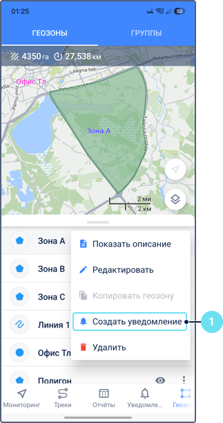

Действия с геозонами
После нажатия на иконку или долгого нажатия на геозону в списке открывается меню, в котором в зависимости от прав доступа и формы геозоны могут содержаться следующие действия:
Иконка Пункт Описание
Показать описание Просмотр или редактирование описания геозоны. Для редактирования нажмите на иконку в правом верхнем углу.
Редактировать Редактирование свойств геозоны. Набор редактируемых свойств зависит от формы геозоны и прав доступа пользователя.
У всех геозон можно изменить имя, цвет, описание, видимость и группу. Кроме того, описание доступно для редактирования с помощью действия Показать описание.
У геозон-кругов и геозон-полигонов можно также изменить форму на карте. См. Редактирование геозон-кругов и Редактирование геозон-полигонов.
Нельзя изменить форму геозон-линий, а также геозон-полигонов, которые содержат более 50 точек.
Копировать геозону Копирование геозоны. Доступно только для геозон-кругов. При выполнении этого действия копируются цвет и размер геозоны. Как и при создании геозоны, вы можете изменить ее размеры, выбрать местоположение и указать необходимые свойства.
Создать уведомление Создание шаблона уведомления типа Геозона. См. подробнее ниже.
Удалить Удаление геозоны.

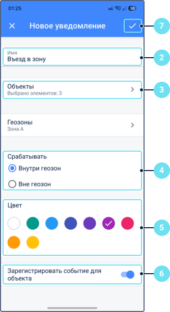

Чтобы создать шаблон уведомления для геозоны, сделайте следующее:
  1. Выберите действие Создать уведомление в меню геозоны.
  2. Введите имя уведомления и нажмите на Сохранить.
  3. Выберите объект или группу объектов, для которых необходимо создать уведомление.
  4. Укажите условие срабатывания уведомления: когда объект находится внутри геозоны (Внутри диапазона) или за ее пределами (Вне диапазона).
  5. Если вы хотите визуально выделить это уведомление среди других, выберите цвет в разделе Цвет. Цветовой индикатор показывается на левом краю карточек уведомлений на вкладке История и в детальном просмотре уведомления.
  6. При необходимости активируйте опцию Зарегистрировать событие для объекта. Она позволяет регистрировать сработавшие уведомления как события, которые доступны на вкладке История объекта и в отчетах.
  7. Сохраните уведомление.
Создание уведомлений для геозон также доступно в свойствах на вкладке Уведомления.
