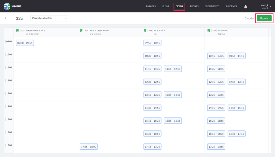

  2. En la ventana de la creación del ciclo, indique su número (campo obligatorio). El largo máximo es de 8 caracteres (cifras y letras).
  3. Elija un esquema de operación en la lista desplegable a la derecha del número. Como resultado, abajo se muestran las rutas que forman la ruta integrada y la lista de sus horarios que corresponden al esquema de operación elegido. Se muestran solo las rutas que tienen al menos un horario.
  4. Indique los horarios que desea incluir en el ciclo. Para hacerlo, apriete consecutivamente los horarios necesarios. Los horarios elegidos tienen un fondo azul claro y un marco azul. Los horarios que no pueden ser elegidos a causa de cruces temporales con los que ya están marcados, se hacen inactivos.
  5. Guarde el ciclo. El botón Guardar solo se hace activo tras elegir al menos un horario.

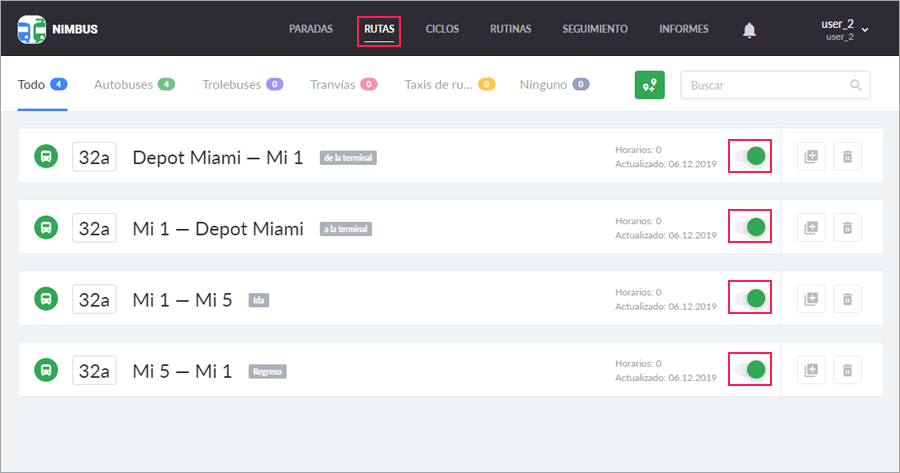

  1. Utilizando paradas creadas anteriormente, cree cuatro rutas:
    • de la terminal hasta la primera parada de la ruta principal (se puede indicar en la descripción «de la terminal»);
    • de la primera a la última parada de la ruta («ida»);
    • de la última a la primera parada («regreso»);
    • de la primera parada a la terminal de autobuses («a la terminal»).

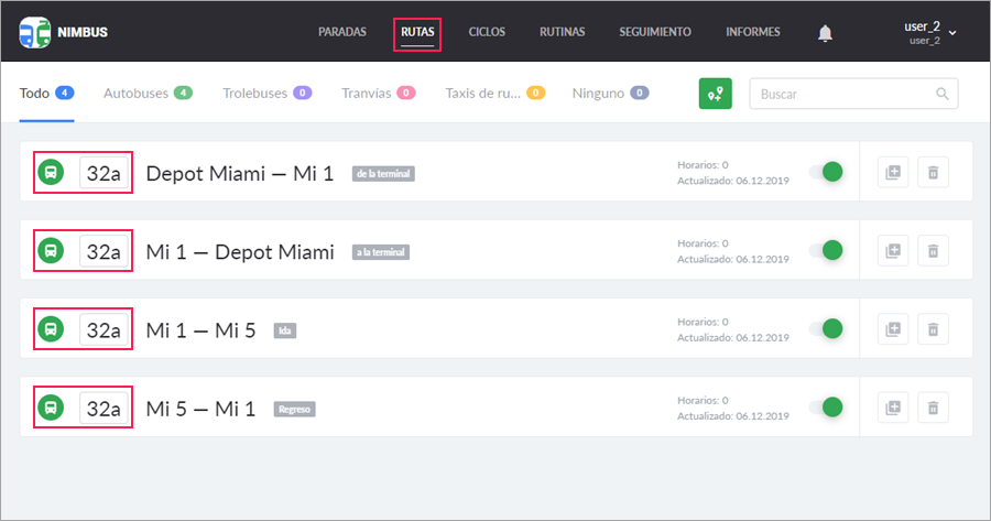

    Todas las rutas deben tener los mismos nombres y ser del mismo tipo. En nuestro caso, Autobuses.
  1. Asegúrese de que todas las rutas tienen activado el interruptor que sirve para crear rutinas de manera automática.

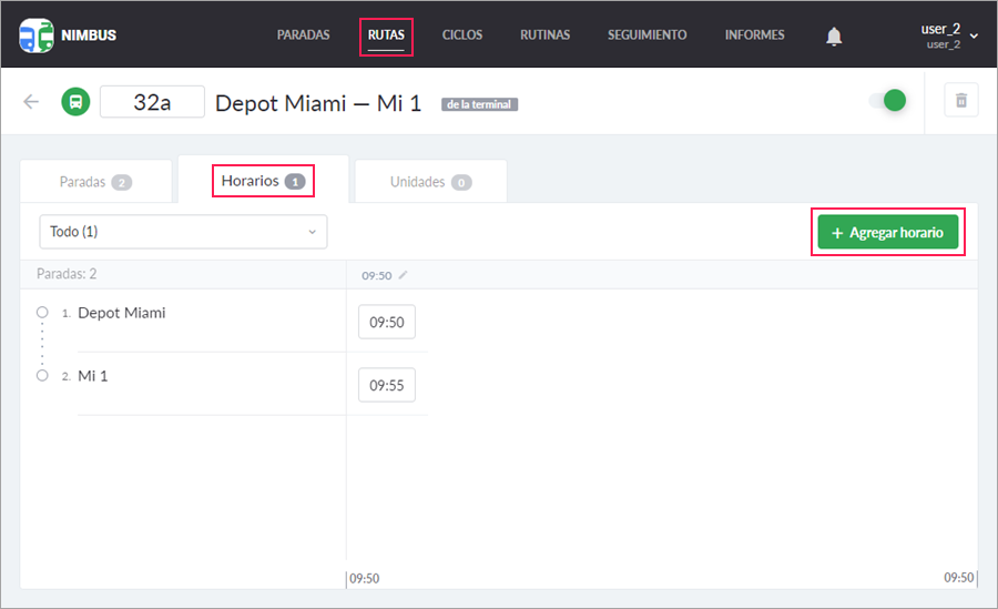

  1. En las propiedades de una ruta en la pestaña Horarios, agregue horarios. Repita este paso para cada ruta. Todos los horarios deben tener el mismo esquema de operación o no tenerlo.

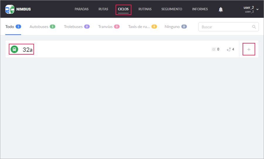

  1. En la página Ciclos, donde las cuatro rutas creadas ya se han combinado automáticamente en una integrada, apriete el icono ().
  1. Marque los horarios que desea incluir en el ciclo. Apriete Guardar.

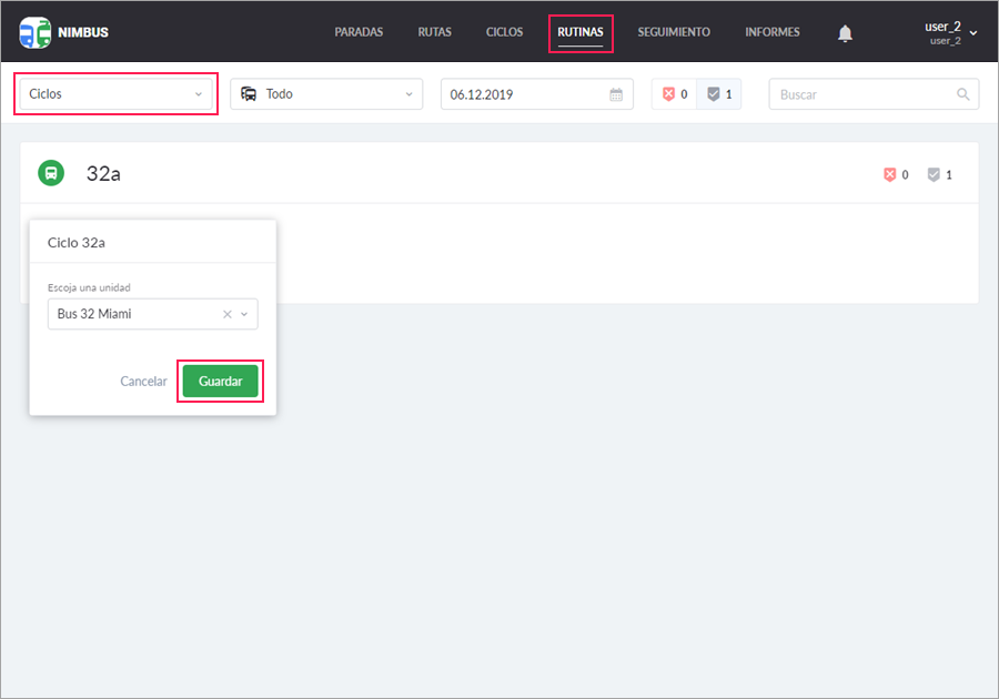

  1. En la página Rutinas, en la lista desplegable, elija Ciclos. Haga clic en el ciclo necesario y asigne la unidad que debe realizar las rutinas. Apriete Guardar.
