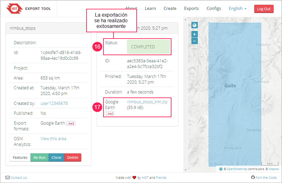

  5. Asegúrese de que la exportación se ha realizado correctamente (en el campo Status aparece Completed).
  6. Haga clic en el enlace y guarde el archivo en su ordenador.

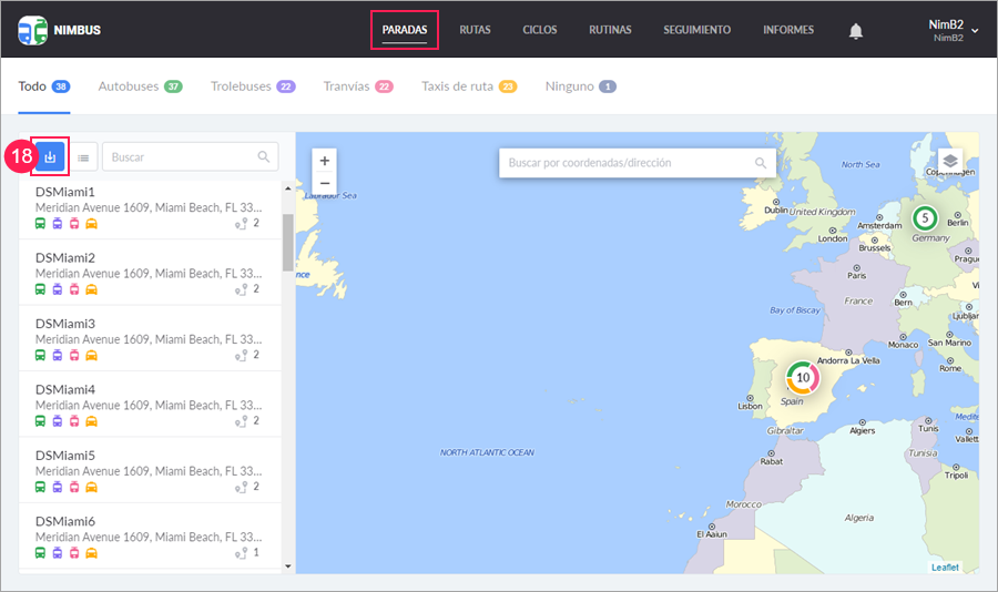

  7. En NimBus en la pestaña Paradas, apriete el botón y elija el archivo guardado.

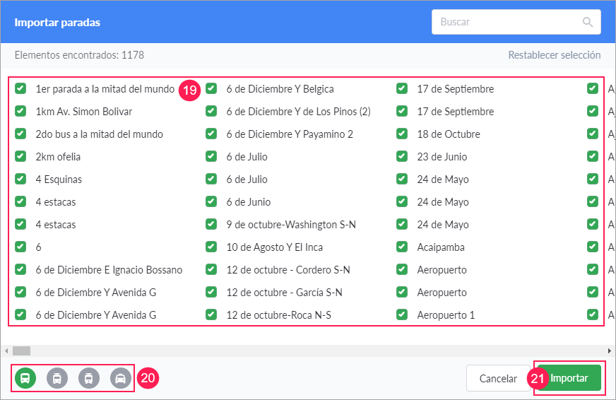

  8. Marque las paradas necesarias en la lista.
  9. Elija el tipo del transporte.
  10. Haga clic en Importar.
