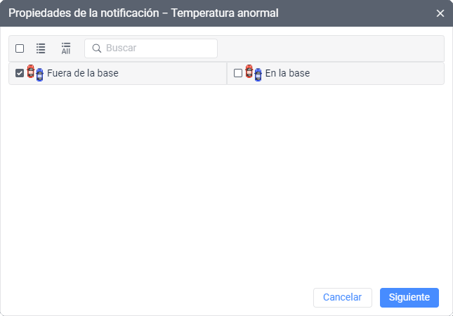

Ejemplo 3. Control de unidades fuera de zonas especiales
Supongamos que el gerente quiere recibir información sobre violaciones del régimen de temperatura de los camiones refrigerados que han salido de la base.
Para resolver esta tarea, primero es necesario crear una geocerca que corresponda a la base, así como dos grupos de unidades que se pueden llamar En la base y Fuera de la base. Luego, es necesario crear dos notificaciones para clasificar las unidades en los grupos creados. Esto se hace de manera similar a la solución del ejemplo 1. A continuación, se mostrará la configuración solo de la última notificación.
Para controlar la temperatura, se necesitará otra notificación llamada Temperatura anormal, que rastreará el grupo Fuera de la base. Como acción, esta notificación enviará, por ejemplo, correos electrónicos al gerente.
Ejemplo de configuración
Como resultado, las unidades se moverán dinámicamente a los grupos necesarios, y el control de la temperatura se realizará solo fuera de la base.
