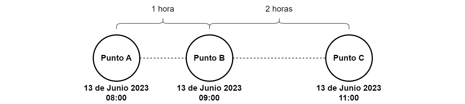

Absoluto — este horario solo se puede usar una vez, después de lo cual conviene cambiarlo, copiarlo o eliminarlo. Este tipo de horario tiene en cuenta no solo la hora, sino también una fecha específica.

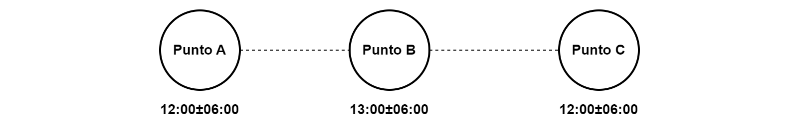

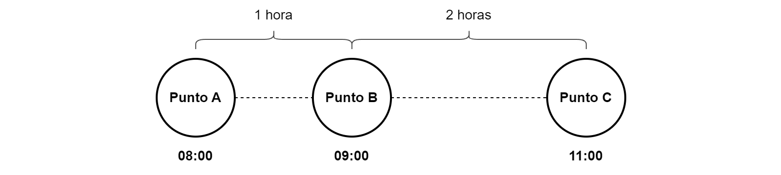

Relativo al día — este horario se puede usar una vez al día.

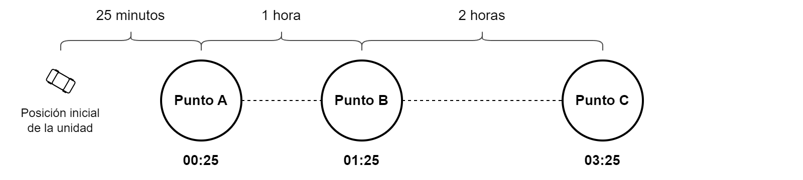

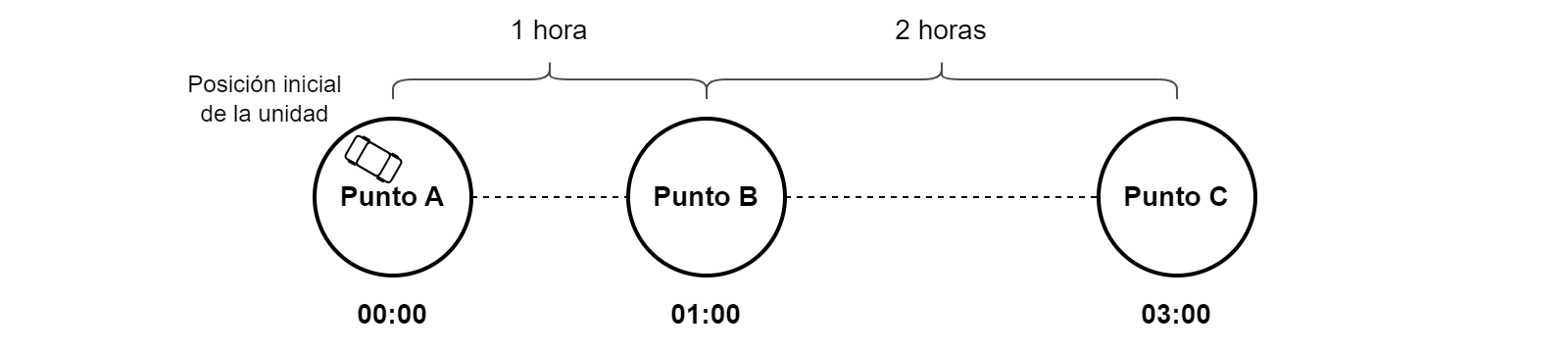

Relativo a la activación — este horario se puede usar varias veces al día. El tiempo de activación es el tiempo especificado al crear la rutina, al llegar el cual comienza a rastrearse el movimiento de la unidad por los puntos de control. La mayoría de las veces, al trabajar con este horario, el tiempo de activación coincide con el tiempo de visita del primer punto, por lo que en el horario frente a él aparece el tiempo 00:00, y luego el tiempo se cuenta según cuánto tomará el camino desde el primer punto hasta el segundo, desde el primer punto hasta el tercero, etc.
Pero también es posible otra situación, cuando la rutina se activa antes de que la unidad entre en el primer punto. En tal caso, en el horario el tiempo se cuenta según cuánto tiempo se moverá la unidad desde el tiempo de activación hasta el primer punto, desde el tiempo de activación hasta el segundo punto, etc.
En los esquemas anteriores se muestran ejemplos de cómo llenar el campo Llegada para diferentes tipos de horarios. Además de este, para cada uno de los puntos de control se puede llenar el campo Salida, lo que permite fijar el tiempo que la unidad debe pasar en el punto. También para cada tiempo se puede especificar una Desviación permitida, es decir, el margen de tiempo permitido de adelanto/retraso.

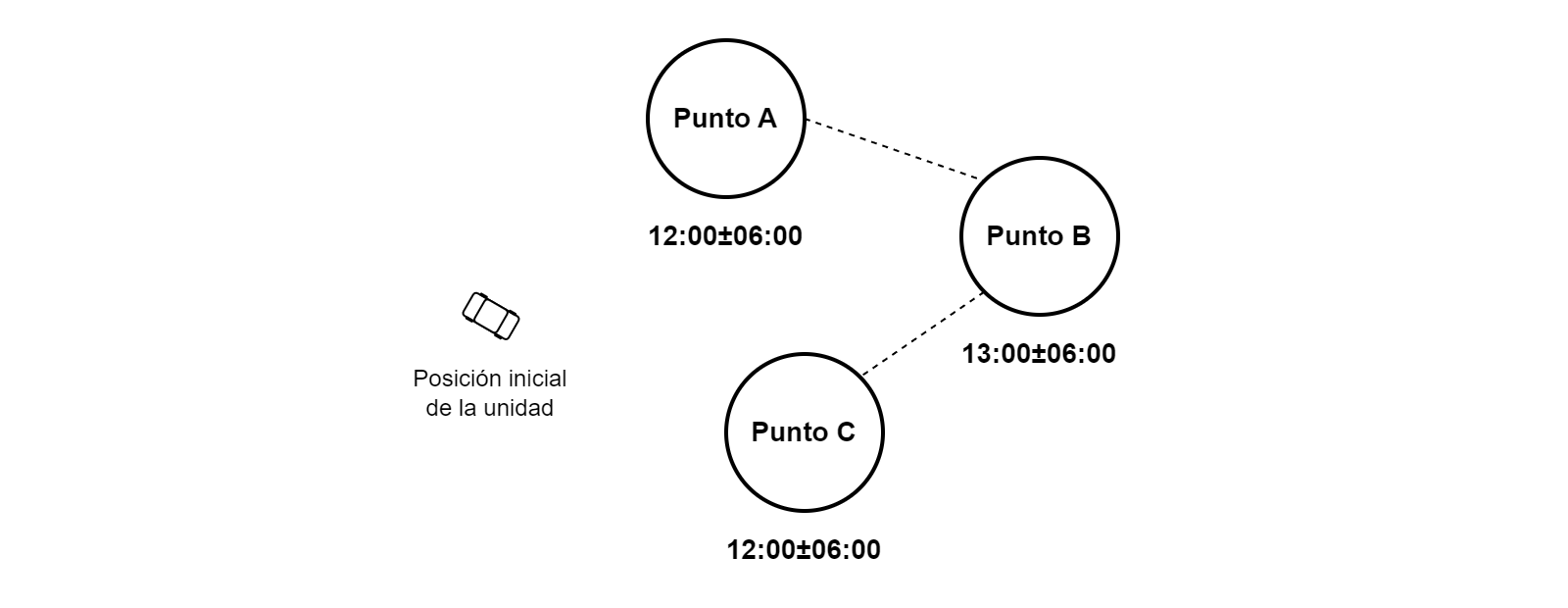

Ninguno de los tipos de horario prohíbe introducir rangos de tiempo de llegada y salida superpuestos, teniendo en cuenta la desviación. El uso de este enfoque depende del orden de paso por los puntos.
Por ejemplo, si se selecciona el orden de paso por los puntos Exacto u Omisiones posibles, la unidad debe visitarlos en una secuencia fija, pero con una desviación significativa, el tiempo de visita puede ser casi cualquiera. Como resultado, se obtiene un control de la secuencia, pero no del tiempo de visita.
Si se selecciona el orden Arbitrario de paso por los puntos, con una desviación significativa se obtiene un control simplemente del hecho de la visita, pero no del tiempo ni de la secuencia.

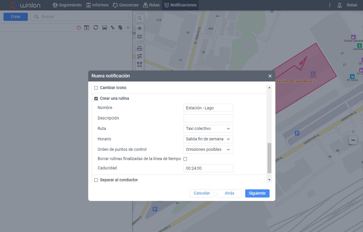

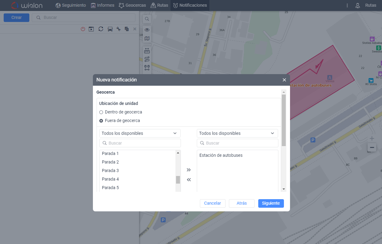

Automáticamente mediante notificaciones con tipo de acción Crear una rutina — este método se combina lógicamente con horarios de tipo Relativo a la activación.
Por ejemplo, se puede crear una notificación que iniciará la rutina cuando la unidad salga de una geocerca.
Con esta configuración, cualquier salida de la unidad de la geocerca Base resultará en la creación de una rutina. Por lo tanto, si la unidad deja la base no solo para salir a una rutina, es necesario utilizar criterios adicionales para distinguir estas salidas entre sí. Por ejemplo, la unidad puede salir a una rutina solo a una hora determinada, o solo con un conductor asignado, o solo cuando se presiona el botón “Listo para trabajar” en la cabina, etc.

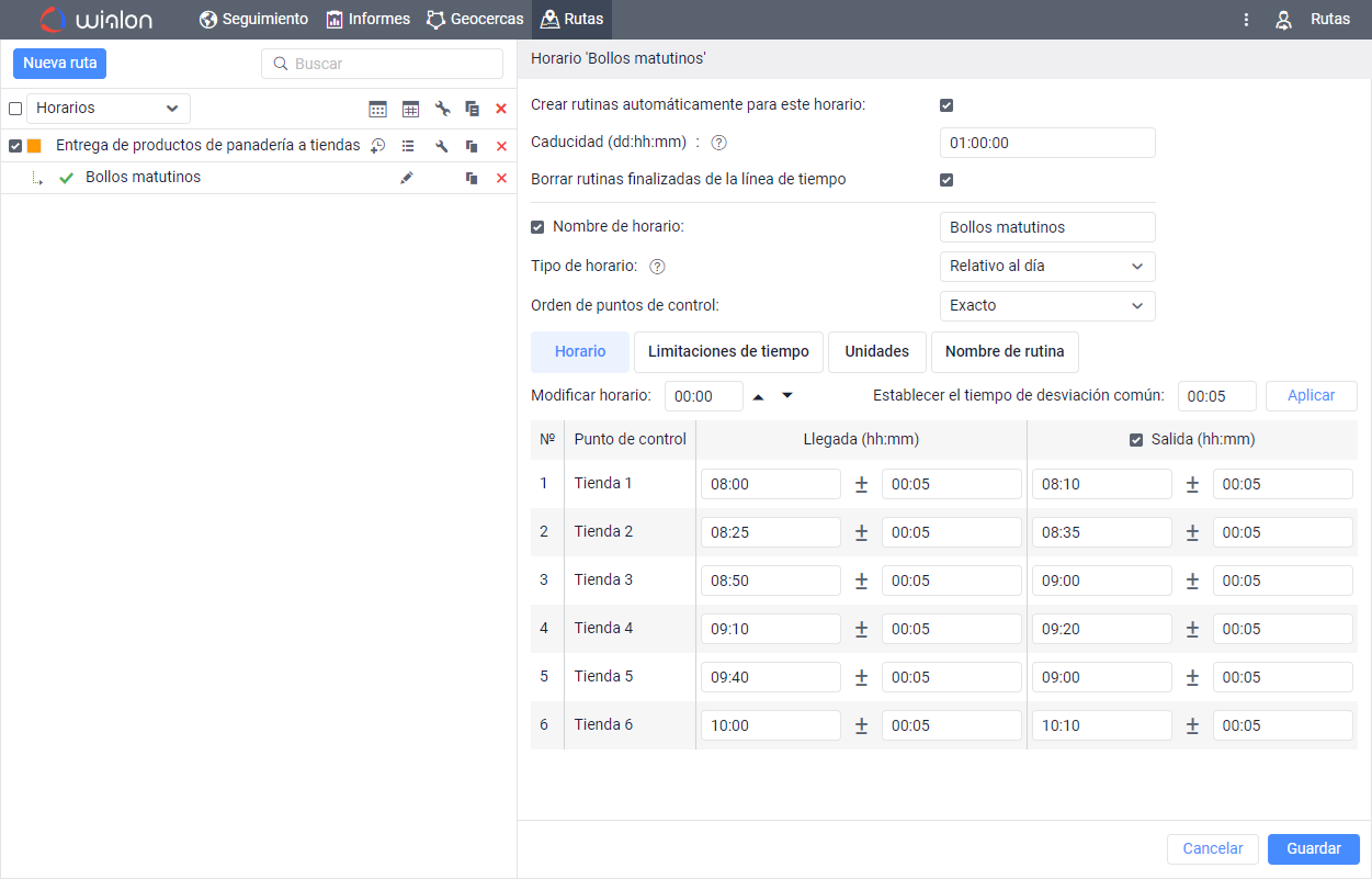

Entrega de productos de panadería a tiendas
Cada mañana, un camión debe entregar productos de panadería frescos desde la panadería a los mismos puntos de venta. La descarga y el llenado de albaranes en cada punto toman un total de 10 minutos, el tiempo de retraso permitido es de 5 minutos.
Configuración propuesta:
- Los puntos de control se pueden añadir a través de direcciones o geocercas.
- La rutina se realiza una vez por la mañana, por lo que es adecuado un horario relativo al día.
- Para cada punto, el campo Salida contendrá un tiempo 10 minutos mayor que el campo Llegada. En los campos Desviación se deben introducir 5 minutos.
- No se requiere limitación de tiempo.
- Como el orden óptimo de visita se puede calcular de antemano y no es necesario omitir puntos (los lotes de productos no son tan grandes, siempre se venden en un día), el orden de paso por los puntos será exacto.
- La hora de salida es la misma cada día, por lo que la rutina se puede crear automáticamente (relativo al día).
- Supongamos que durante el proceso de entrega no se esperan problemas que deban resolverse en tiempo real, por lo que para el seguimiento será adecuado un informe por unidad con la tabla Rutinas.

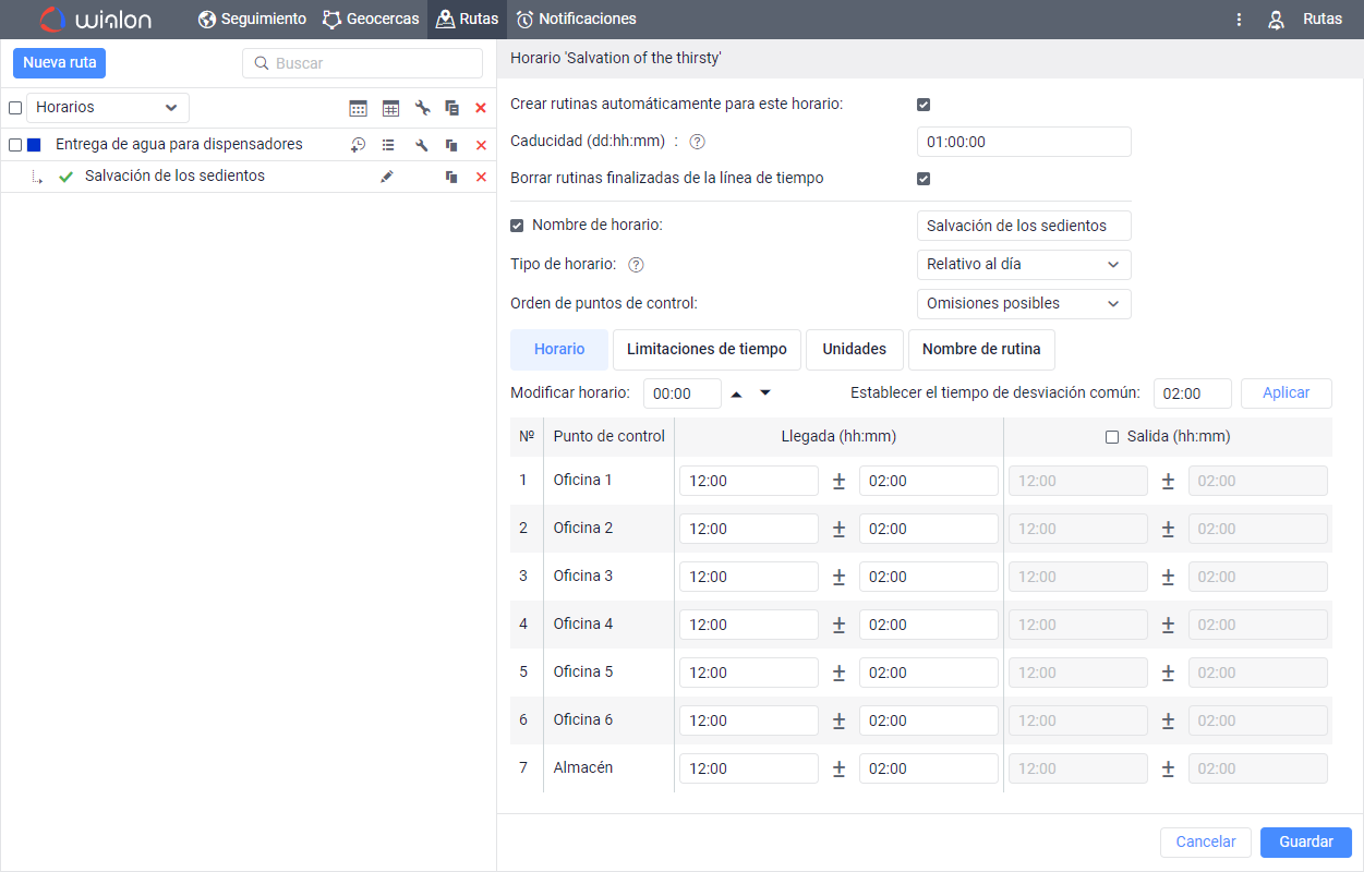

Una furgoneta distribuye botellas de agua de 5 galones para dispensadores de oficina. Los clientes son regulares y su base está en el sistema. Sin embargo, no todos los clientes logran beber toda el agua para el miércoles (que es el día estándar de entrega), por lo que existe un día adicional de entrega: el jueves. El tiempo exacto de visita a los puntos no es esencial, solo hay un rango aproximado: de 10:00 a 14:00. Debido a la flexibilidad del horario, el tiempo de descarga y llenado de albaranes puede no tenerse en cuenta.
- Los puntos de control se pueden añadir a través de direcciones o geocercas. Como último punto se puede indicar el almacén desde donde comienza y termina la entrega.
- La rutina se realiza una vez a mediados del día, por lo que es adecuado un horario relativo al día.
- En el campo Llegada para todos los puntos se puede indicar la hora 12:00. El campo Salida se puede dejar sin rellenar. En los campos Desviación se pueden indicar 2 horas.
- Limitación de tiempo: solo miércoles y jueves.
- Como no todos los puntos necesitan ser visitados en un día, se debe elegir la opción Omisiones posibles como orden de paso por los puntos.
- La hora de salida es aproximadamente la misma cada día, por lo que las rutinas se pueden crear automáticamente (relativo al día).
- La rutina adicional del jueves se puede iniciar manualmente si es necesario, pero en ese caso, en la limitación de tiempo en el horario se debe indicar solo el miércoles, para que la creación automática de la rutina ocurra solo ese día.
- Los clientes se comunican periódicamente con el administrador para verificar el estado de la entrega en tiempo real, por lo que para el seguimiento se pueden usar notificaciones y la línea de tiempo.

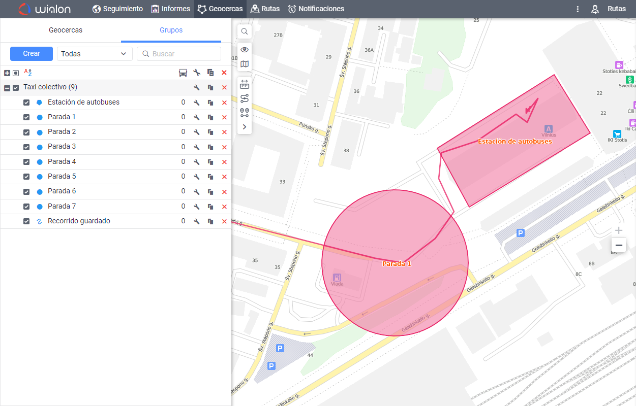

- Los puntos de control se pueden añadir a través de direcciones o geocercas. El punto de espera de pasajeros al inicio de la ruta está rodeado por una geocerca. El primer punto de la ruta está justo después de esta geocerca.

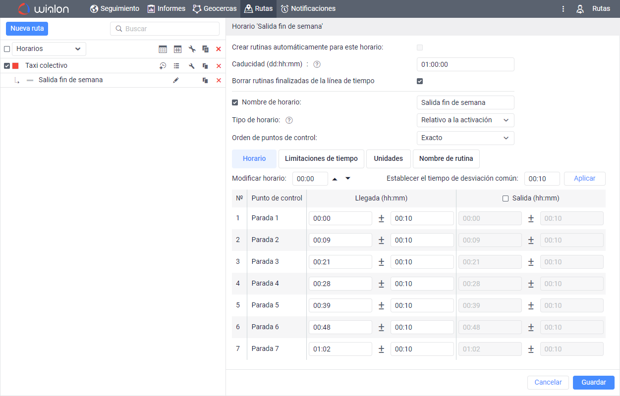

- La rutina puede realizarse varias veces al día, por lo que es adecuado un horario relativo a la activación.
- El campo Llegada para el primer punto es 00:00, y para los demás puntos se rellena en relación al primer punto. Como la minivan pasa poco tiempo en cada parada, el campo Salida se puede dejar sin rellenar. En el campo Desviación se puede introducir cualquier valor, basándose en la situación habitual en esta ruta (por ejemplo, 10 minutos).
- Limitación de tiempo: sábado y domingo.
- Se trata de una ruta específica de transporte público, por lo que el orden de paso por los puntos será exacto.
- Como la unidad comienza a moverse solo después de que se haya reunido una cantidad suficiente de personas en el vehículo, la hora exacta de inicio de la rutina es desconocida. La rutina tendrá que crearse mediante una notificación, y el criterio para iniciarlo será la salida de la geocerca al inicio de la ruta, donde se esperaban los pasajeros.
