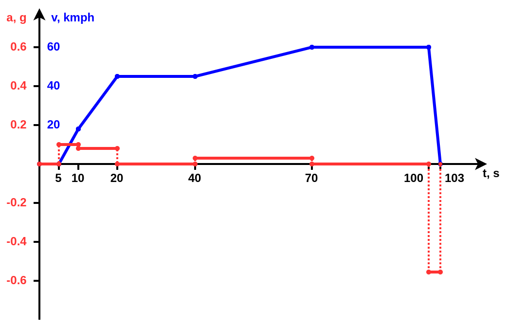

Ejemplo de cálculo de velocidad y aceleración
Usando las fórmulas proporcionadas, calcularemos la velocidad y la aceleración basándonos en las coordenadas de la unidad obtenidas del rastreador.
En el marco del ejemplo, contaremos el tiempo desde 0 segundos. Para simplificar, asumiremos que la unidad siempre se movió en línea recta y que entre los mensajes la velocidad del vehículo cambió uniformemente.
Número de mensaje 1 2 3 4 5 6 7 8
Tiempo, s 0 5 10 20 40 70 100 103
Distancia, m 0 0 25 150 400 900 1400 1430
Velocidad, km/h 0 0 18 45 45 60 60 0
Aceleración, g 0.000 0.000 0.102 0.077 0.000 0.014 0.000 -0.567
Basándonos en la tabla y el gráfico, podemos establecer las siguientes conclusiones:
  • La velocidad es igual a 0 cuando la unidad no cambia de posición.
  • La aceleración es igual a 0 cuando la unidad no cambia de velocidad (está parada o se mueve a velocidad constante).
  • Un valor positivo de aceleración corresponde a un aumento de velocidad, y uno negativo a una desaceleración.
  • Por la magnitud de la aceleración se puede juzgar cuán rápida y significativamente cambió la velocidad entre los mensajes.
Este ejemplo permite evaluar la interrelación entre posición, velocidad y aceleración. Los datos provenientes de un vehículo real pueden diferir de los proporcionados en el ejemplo, el que contiene convenciones y simplificaciones.

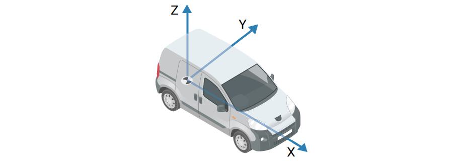

Dado que la aceleración es una magnitud vectorial, es decir, tiene dirección, para su medición completa se requieren tres acelerómetros instalados perpendicularmente entre sí. Juntos forman un acelerómetro triaxial, en el que, por ejemplo, el eje X muestra aceleración o frenado, el eje Y — giros, el eje Z — subidas y bajadas.
Un rastreador con acelerómetro o un sensor de aceleración separado pueden tener ejes dibujados en la caja, según los cuales debe colocarse en la unidad.
No existe una regla única para la dirección o nomenclatura de los ejes. Es decir, el eje Z puede estar dirigido no hacia arriba, sino hacia abajo, o en lugar del eje X hacia adelante puede estar dirigido el eje Y. Puede conocer esto a partir de la documentación del dispositivo.
