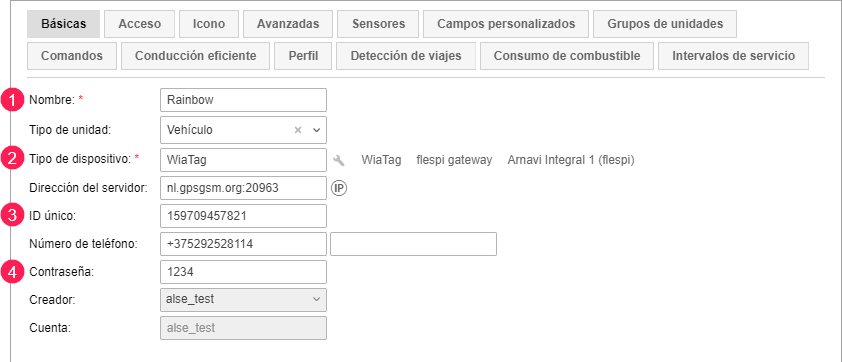

Creación de unidad en Wialon
La creación de una unidad en Wialon consiste en especificar sus propiedades que se describen más detalladamente en la documentación de Wialon Hosting y Wialon Local. Las propiedades directamente relacionadas con el uso de la aplicación se describen a continuación.
Propiedad | Descripción |
Nombre | Escriba un nombre de la unidad (de 4 a 50 caracteres). No utilice símbolos no válidos. Este nombre será mostrado en la lista de unidades y en los ajustes de la aplicación al autorizarse en WiaTag con el nombre de usuario. |
Tipo de dispositivo | Escoja WiaTag como tipo de dispositivo. |
ID único | Ingrese el número de identificación (ID) único del dispositivo que se necesita para que el sistema de rastreo identifique la unidad y para que la unidad se conecte a WiaTag. Se puede utilizar como ID único cualesquiera combinaciones de números y letras no más de 100 caracteres de largo (por ejemplo, IMEI del dispositivo móvil). |
Contraseña | Establezca una contraseña para acceder a la unidad (no obligatorio). Esta contraseña será utilizada para autorización con el ID único en la aplicación. |

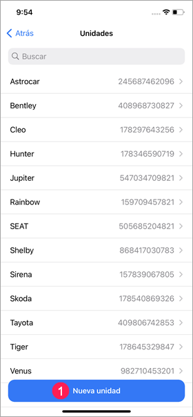

Autorícese en la aplicación de acuerdo con la guía Autorización con el nombre de usuario. En el paso cinco, apriete el botón Nueva unidad.

La unidad creada se muestra en la lista de unidades disponibles durante la siguiente autorización con el nombre de usuario y en la lista de trabajo en la pestaña Unidades en Wialon. Además, la próxima vez que inicie sesión en la aplicación, puede autorizarse con el ID único de la unidad creada.
