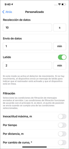

Ajuste del modo personalizado
Para personalizar el modo de operación, apriete el botón Modificar y establezca los ajustes necesarios.
Ajuste
Descripción
Recolección de datos
En este campo se indica la frecuencia de generación de puntos de posición. En el campo a la derecha, escoja la unidad de medida (segundos o minutos). Cuanto menor es el valor, tanto más precisos son datos. Si el valor indicado es menos de un minuto, el consumo de datos móviles y de batería aumentan considerablemente. Si el valor es 0, los datos se recogen constantemente.
Envío de datos
En este campo se indica la frecuencia de envío de datos de posición al servidor. En el campo a la derecha, escoja la unidad de medida (segundos o minutos). Cuanto menor es el valor, tanto mayor es el consumo de datos móviles y de batería.
Latido
Active esta opción para indicar la frecuencia con la que los mensajes de latido deben enviarse al servidor cuando la unidad está parada. Tales mensajes permiten solo ver que la unidad está conectada y no contienen datos de posición. En el campo a la derecha, escoja la unidad de medida (segundos o minutos).
Si esta opción no está activada, la frecuencia de recolección y envío de datos es la que está establecida en las primeras dos opciones, sin importar si está parada la unidad o no.

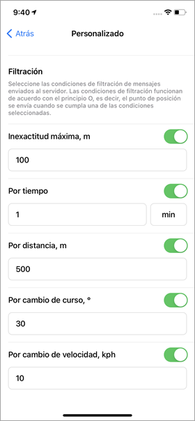

Filtración de mensajes
En esta sección se puede configurar los criterios de filtración de mensajes. La filtración permite evitar envío de datos redundantes al servidor y reducir el uso de datos móviles.
Los mensajes se filtran solo si han sido recibidos a través de GPS. Si la posición se detecta a través de torres celulares y Wi-Fi, los mensajes tienen valores cero de velocidad, curso, cantidad de satélites, y la tolerancia puede exceder 2000 metros, por lo tanto estos mensajes no se filtran.
Los criterios de filtración se basan sobre el principio O: el mensaje se envía al servidor si se considera válido según al menos uno de los criterios.
Condición de filtraciónDescripción
Exactitud máxima
Active esta opción para indicar la exactitud máxima permitida de datos de posición que deben enviarse al servidor. Si el valor de exactitud de datos es mayor del valor indicado, el mensaje se considera no válido según este criterio.
No se recomienda establecer un valor menor de 10 metros, ya que en este caso los datos de posición pueden ser insuficientes para obtener un recorrido exacto de la unidad.
Por tiempo
Active esta opción para indicar cuánto tiempo debe transcurrir desde el envío del mensaje anterior hasta el envío de un nuevo punto de posición. En la lista desplegable escoja la unidad de medida (segundos o minutos).
Los mensajes que se han generado antes de que transcurra el tiempo indicado se consideran no válidos según este criterio.
Por distancia
Active esta opción para indicar la distancia que debe recorrer la unidad desde el envío del mensaje anterior para enviar un punto de posición nuevo.
Los mensajes que se han generado antes de que la unidad recorra la distancia indicada se consideran no válidos según este criterio.
Por cambio de curso
Active esta opción para indicar en cuántos grados debe cambiar el ángulo de curso desde el envío del mensaje anterior para enviar un punto de posición nuevo.
Los mensajes que se han generado antes de que el ángulo de curso aumente o disminuya en el valor indicado se consideran no válidos según este criterio.
Por cambio de velocidad
Active esta opción para indicar cuánto debe cambiar el valor de velocidad desde el envío del mensaje anterior para enviar un punto de posición nuevo.
Los mensajes que se han generado antes de que la velocidad aumente o disminuya en el valor indicado se consideran no válidos según este criterio.
