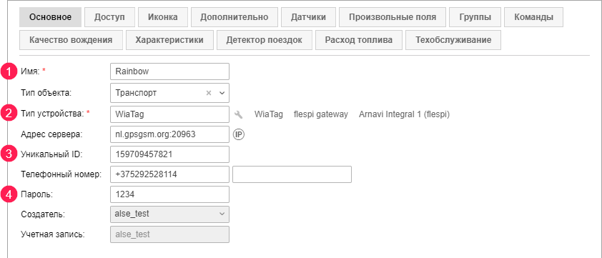

Создание объекта в Wialon
Создание объекта в Wialon представляет собой указание его свойств, которые подробно описаны в документации к Wialon Hosting и Wialon Local. Свойства, которые непосредственно связаны с работой Configurator и мобильного приложения, описаны ниже.
| Свойство | Описание |
| Имя | Укажите имя объекта (4 – 50 символов). Не используйте запрещенные символы. Указанное имя будет показываться в списке объектов в Configurator и в мобильном приложении после авторизации по имени пользователя. |
| Тип устройства | Выберите WiaTag в качестве типа устройства. |
| Уникальный ID | Введите уникальный идентификационный номер (ID) устройства, необходимый для идентификации объекта системой мониторинга и его подключения к WiaTag. В качестве уникального ID можно использовать любые числовые и буквенные комбинации длиной до 100 символов (например, IMEI мобильного устройства). |
| Пароль | Установите пароль для доступа к объекту (необязательно). Этот пароль будет использоваться при авторизации в мобильном приложении по уникальному ID объекта. |
