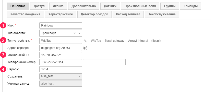

Создание объекта в Wialon представляет собой указание его свойств, которые подробно описаны в документации к Wialon Hosting и Wialon Local. Свойства, которые непосредственно связаны с работой приложения, описаны ниже.
Свойство
Описание
Имя
Укажите имя объекта (4 – 50 символов). Не используйте запрещенные символы. Указанное имя будет показываться в списке объектов и в настройках приложения при авторизации в WiaTag по имени пользователя.
Тип устройства
Выберите WiaTag в качестве типа устройства.
Уникальный ID
Введите уникальный идентификационный номер (ID) устройства, необходимый для идентификации объекта системой мониторинга и его подключения к WiaTag.  В качестве уникального ID можно использовать любые числовые и буквенные комбинации длиной до 100 символов (например, IMEI мобильного устройства).
Пароль
Установите пароль для доступа к объекту (необязательно). Этот пароль будет использоваться при авторизации в приложении по уникальному ID объекта.

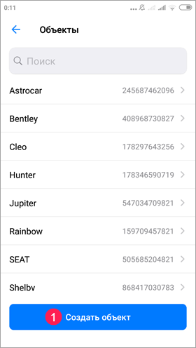

  1. Авторизуйтесь в приложении, следуя инструкции Авторизация по имени пользователя. На пятом шаге авторизации нажмите на кнопку Создать объект.

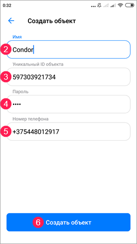

  2. Укажите имя нового объекта. Оно должно состоять из 4 – 50 символов.
  3. Введите уникальный идентификационный номер (ID) устройства, необходимый для идентификации объекта системой мониторинга и его подключения к WiaTag.  В качестве уникального ID можно использовать любые числовые и буквенные комбинации длиной до 100 символов (например, IMEI мобильного устройства).
  4. Установите пароль для доступа к объекту (необязательно). Этот пароль будет использоваться при авторизации в приложении по уникальному ID объекта.
  5. Укажите телефонный номер SIM-карты, вставленной в устройство, в международном формате без пробелов (необязательно).
  6. Нажмите на Создать объект для входа в приложение.
Созданный объект показывается в списке доступных объектов при следующей авторизации по имени пользователя и в рабочем списке на вкладке Объекты в Wialon. Кроме того, при следующем входе в приложение можно авторизоваться по уникальному ID созданного объекта.
