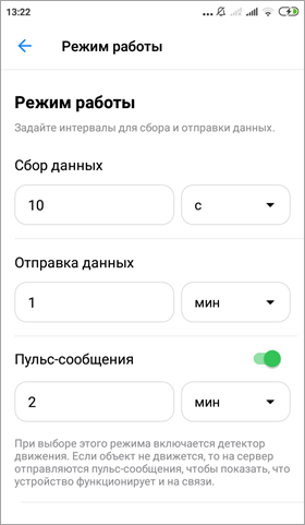

Режим работы
В этой секции следует указать частоту сбора и отправки позиционных данных и при необходимости включить режим пульс-сообщений.
Доступные настройки описаны ниже.
Настройка
Описание
Сбор данных
В этом поле необходимо указать, как часто должны генерироваться позиционные точки. В выпадающем списке справа выберите единицу измерения (секунды или минуты). Чем меньше указанное значение, тем точнее данные. Если указанное значение меньше минуты, это значительно увеличивает расход трафика и заряда батареи. Если значение равно 0, сбор данных происходит постоянно.
Отправка данных
В этом поле необходимо указать, как часто позиционные данные должны отправляться на сервер. В выпадающем списке справа выберите единицу измерения (секунды или минуты). Чем меньше указанное значение, тем больше расход трафика и заряда батареи.
Пульс-сообщения
Активируйте эту опцию, чтобы указать частоту, с которой пульс-сообщения должны отправляться на сервер, когда объект не движется. Такие сообщения позволяют видеть только то, что объект на связи, и в них нет данных о местоположении. В выпадающем списке выберите единицу измерения (секунды или минуты).
Если эта опция не активирована, то частота сбора и отправки данных соответствует первым двум опциям, вне зависимости от того, движется объект или нет.

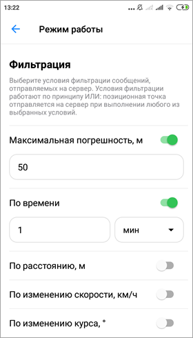

Фильтрация сообщений
В этой секции можно настроить критерии фильтрации сообщений. Фильтрация позволяет избежать отправки избыточных данных на сервер и уменьшить расход трафика.
Сообщения фильтруются только в том случае, если они получены посредством GPS. Если местоположение определяется по сотовым вышкам и Wi-Fi, сообщения имеют нулевые значения скорости, курса, количества спутников, а погрешность может превышать 2000 метров, поэтому они фильтрации не подвергаются.
Критерии фильтрации работают по принципу ИЛИ: сообщение отправляется на сервер, если оно считается валидным хотя бы по одному критерию.
Критерий фильтрации
Описание
Максимальная погрешность
Активируйте эту опцию, чтобы указать максимальную допустимую погрешность позиционных данных, которые должны отправляться на сервер. Если погрешность данных превышает указанное значение, сообщение считается невалидным по этому критерию.
Не рекомендуется устанавливать значение менее 10 метров, так как в таком случае позиционных данных может быть недостаточно, чтобы получить точный трек объекта.
По времени
Активируйте эту опцию, чтобы указать, сколько времени должно пройти с момента предыдущего сообщения для отправки новой позиционной точки. В выпадающем списке выберите единицу измерения (секунды или минуты).
Сообщения, сгенерированные до того, как прошло указанное количество времени, считаются невалидными по этому критерию.
По расстоянию
Активируйте эту опцию, чтобы указать расстояние, которое должен проехать объект с момента предыдущего сообщения для отправки новой позиционной точки.
Сообщения, сгенерированные до того, как объект проехал указанное расстояние, считаются невалидными по этому критерию.
По изменению скорости
Активируйте эту опцию, чтобы указать, насколько должно измениться значение скорости с момента предыдущего сообщения для отправки новой позиционной точки.
Сообщения, сгенерированные до того, как скорость объекта увеличилась или уменьшилась на указанное значение, считаются невалидными по этому критерию.
По изменению курса
Активируйте эту опцию, чтобы указать, насколько градусов должен измениться угол курса с момента предыдущего сообщения для отправки новой позиционной точки.
Сообщения, сгенерированные до того, как угол курса увеличился или уменьшился на указанное значение, считаются невалидными по этому критерию.
