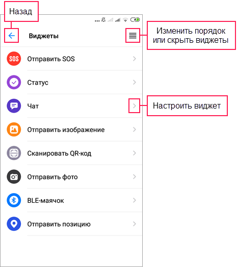

В этом разделе настроек можно изменить вид и порядок виджетов, скрыть их или установить для них дополнительные настройки.
Чтобы изменить порядок виджетов или скрыть их, нажмите на иконку . Затем перетащите виджеты, удерживая их за иконку , или скройте их с помощью переключателя. Чтобы сохранить изменения, нажмите на иконку .
Чтобы перейти к настройкам определенного виджета, нажмите на строку с ним. Здесь можно скрыть виджет с помощью переключателя или изменить его вид, выбрав необходимый вариант в блоке Вид виджета.
Для некоторых виджетов доступны дополнительные настройки.
