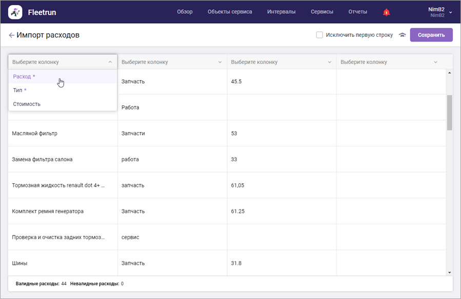

  2. Выберите файл формата CSV или XLSX, данные из которого необходимо импортировать. В файле должно быть как минимум две колонки.

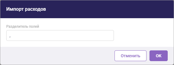

  3. Для файла формата CSV укажите разделитель полей, который в нем используется. Нажмите ОК для загрузки файла.
  4. Укажите названия колонок в таблице с результатами импорта. Для этого в выпадающем списке над колонкой выберите ее имя. Обязательные колонки отмечаются в списке «звездочкой». Чтобы отменить выбор, нажмите на иконку .
    Если для колонки не выбрано название, то ее содержимое не импортируется в систему.
  5. Выберите опцию Исключить первую строку, если необходимо импортировать содержимое файла без нее.

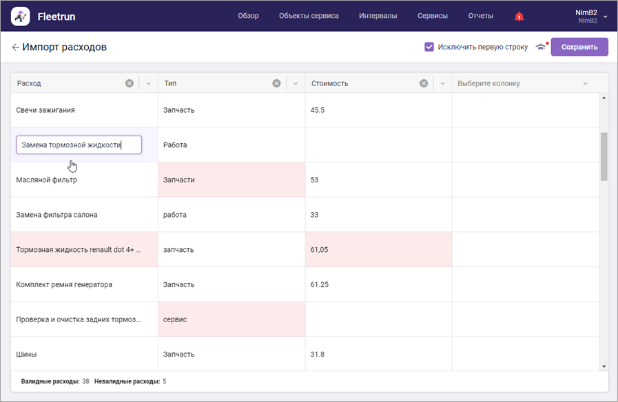

  6. При необходимости отредактируйте данные в таблице. Ячейки с некорректными данными выделяются красным цветом. Статьи расходов с такими ячейками импортировать нельзя. Чтобы изменить данные, нажмите на ячейку и введите в нее новый текст. Для сохранения текста щелкните левой кнопкой мыши вне ячейки.
    При редактировании данных учитывайте следующее:
    • Ячейки обязательных колонок должны быть заполнены.
    • Длина имени расхода не должна превышать 128 символов.
    • В качестве типа расхода можно выбрать Работа или Запчасть.
    • Стоимость можно указать в целых и дробных числах, используя точку в качестве разделителя. Максимально допустимая длина — 10 символов. Если оставить ячейку пустой, после импорта этому параметру присваивается значение 0.
