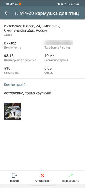

Подробная информация о заявке (складе)
С карты можно перейти к подробной информации о точке маршрута. Для этого выберите необходимую карточку в верхней части экрана и нажмите на нее.
Если выбран склад, то в открывшемся окне показываются:
- адрес склада;
- телефонный номер;
- сервисное время;
- комментарий, добавленный в веб-версии.
Если выбрана заявка, то в окне показываются:
- адрес заявки;
- контактные данные клиента;
- время планируемого прибытия;
- сервисное время;
- стоимость и объем товаров в заявке;
- произвольные поля, если они заполнены и активированы для мобильной версии;
- комментарий и файлы, если они были добавлены в веб-версии.
Чтобы скопировать значение произвольного поля, используйте долгое нажатие. Если текст произвольного поля не виден полностью, коснитесь его, чтобы раскрыть (только для Android).
Также здесь вы можете указать статус заявки ( /
/ ) и связаться с клиентом (
) и связаться с клиентом ( ).
