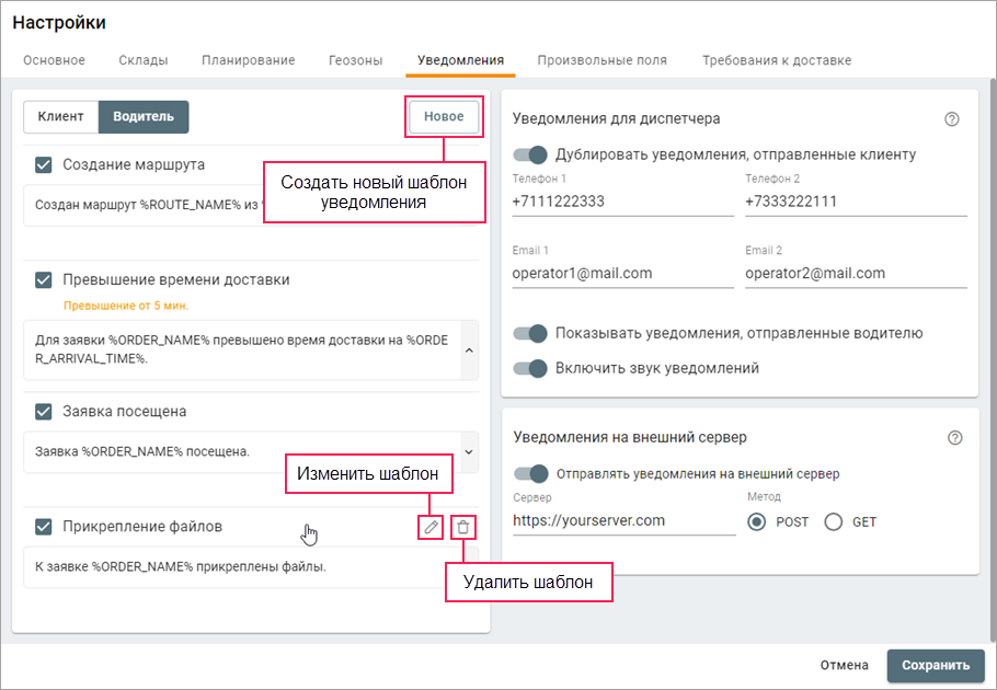

Уведомления для клиента и водителя
В этом блоке можно создать шаблоны уведомлений для клиента и водителя и настроить их отправку. В зависимости от состояния кнопки-переключателя на вкладке показываются созданные шаблоны уведомлений для клиента или для водителя.
Ниже перечислены доступные типы уведомлений.

Создание шаблона уведомления
Чтобы создать шаблон уведомления, выполните указанные далее шаги.
  1. Нажмите на кнопку Новое.
  2. Выберите тип уведомления.
  3. Для уведомлений Время до прибытия заявки, Заявки готовы к отправке укажите время, для уведомления Расстояние до места доставки — расстояние.
  4. Введите текст для названия и содержания электронного письма и/или SMS-сообщения, используя теги, которые в готовом уведомлении будут заменены реальными значениями. С помощью кнопок HTML и Текст вы можете выбирать режим просмотра письма.
  5. Сохраните изменения.
