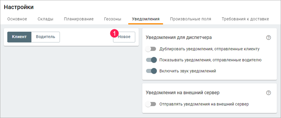

Создание шаблона уведомления
Чтобы создать шаблон уведомления, выполните указанные далее шаги.
  1. Нажмите на кнопку Новое.
  2. Выберите тип уведомления.
  3. Для уведомлений Время до прибытия заявки, Заявки готовы к отправке укажите время, для уведомления Расстояние до места доставки — расстояние.
  4. Введите текст для названия и содержания электронного письма и/или SMS-сообщения, используя теги, которые в готовом уведомлении будут заменены реальными значениями. С помощью кнопок HTML и Текст вы можете выбирать режим просмотра письма.
  5. Сохраните изменения.
